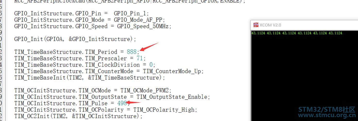

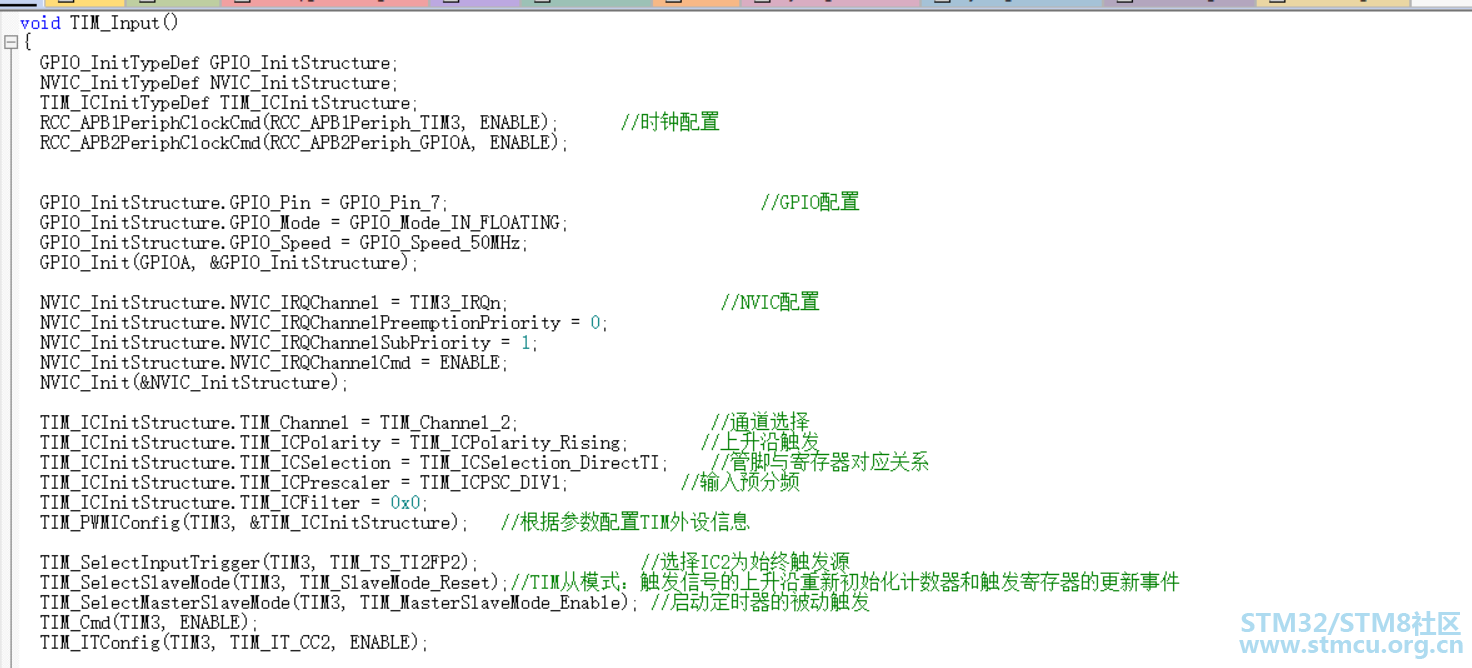

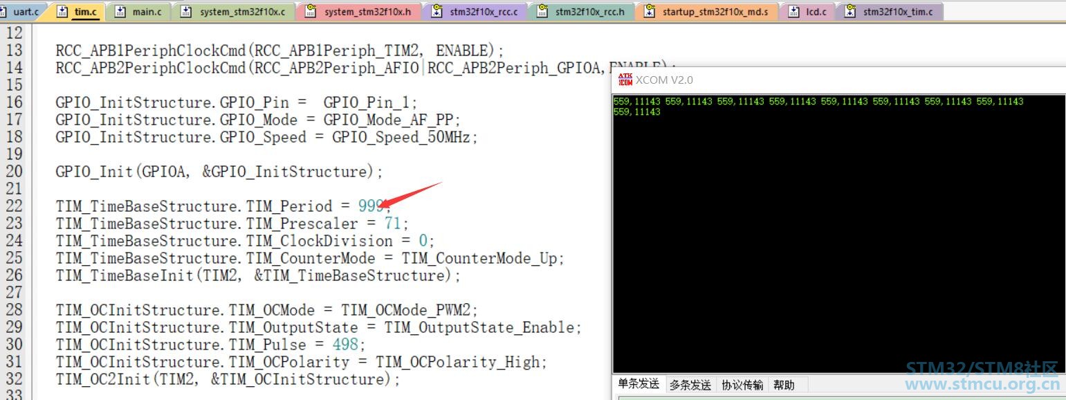

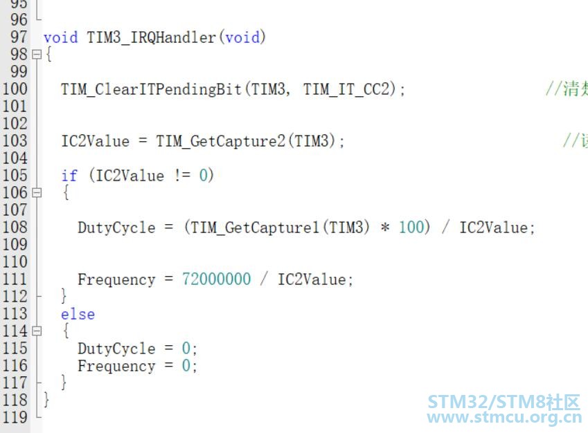

大佬们,pwm输入模式的时候为什么我arr就增加了100,频率和占空比就炸了,而且极其不准确

PWM输入功能好用着呢,还是找找自身的原因。
你用两块板测试,一个专产生输出PWM;另一块专做PWM输入采集。
如果有函数信号发生器那就更好了。
可以考虑把TIM3的时钟分频一下。
如果不分频的话,TIM3最大计数值为65535,时钟72M,72M/65535 = 1098Hz,也就是最小测量频率为1098Hz。
你现在TIM2的周期为999时,频率为 72M/72 /999 = 1001;
周期为888时,频率为72M/ 72 /888 = 1126 ;
1126Hz可以测量,1001Hz肯定不行
