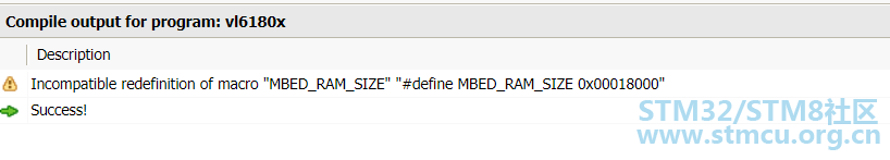

最近用mbed时,编译后出现这个问题,有大佬能帮忙说说这该怎么解决呀

从提示上分析是重复定义了 mbed_ram_size变量,全局搜索一下这个变量是否有重复定义。

另一个型号的板子上编译没有这种问题,由于是初学者,能麻烦问下您具体怎么操作吗,万分感谢!

重复定义:
1.定义两次
2.在头文件中没有使用#ifdef #define #endif。导致包含两次头,报错
3.其他原因,使得该#define 被包含两次
最后:这个是warning,可不用管
