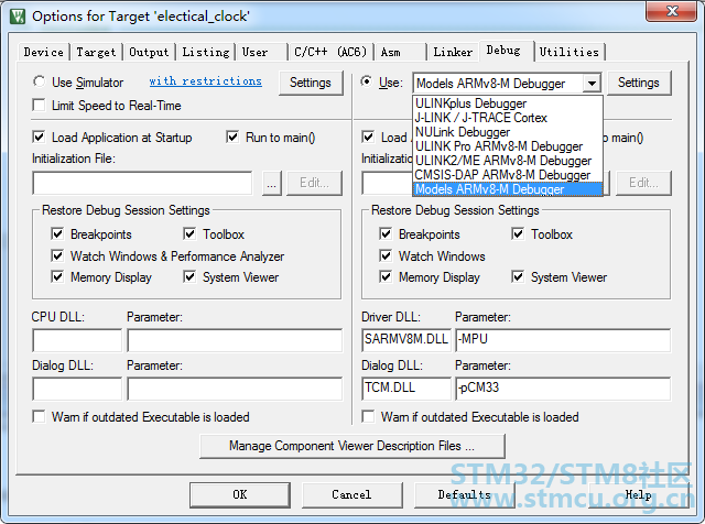

在用CUBEMX生成的MDK中,在OPTION FOR TARGET菜单下,DEBUG页面里,找不到ST-LINK的选项,如何解决?

这个跟CubeMX一点关系都没有。是楼主安装MDK时未能正确安装上ST-LINK驱动所致。卸载MDK,并一定把MDK备份文件夹一并删除干净,一步一步重装MDK就可以了。

安装MDK时,到最后几步会提示用户,是否安装各种仿真器驱动,一定要选是安装。

数码小叶 发表于 2020-4-9 22:53
最近弄L5,刚遇到这个问题,升级keil就有了,也有人说重装解决的
我也是弄L5时碰到这个问题,之前都没有。

不是,确实是得升级MDK,我现在用5.29就可以了

MDK是编译器,可以编译很多家的芯片。cubemx 是ST的图形化工具,为STM32图形化配置用的。所以没有直接关系。 应该是正确安装MDK,包括相应ST-LINK的驱动才能有相应的选项
