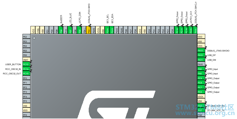

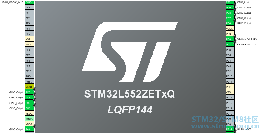

公共脚12-9-8-6,分别控制从左到右1-4位。使用12个GPIO口,分别是PC0~PC3,PC6~PC12,PA0。
, Q: N. Y& n. L) T1 ` 捕获.PNG

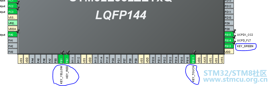

(2)按键按键使用手头有的三个按键和1个触摸按键,分别使用PB1、PB2、PB13、PB11,作为输入。
1 y' f( K5 {. w7 ~ 捕获3.PNG 2 ~, M7 b- f" t" S6 @1 q

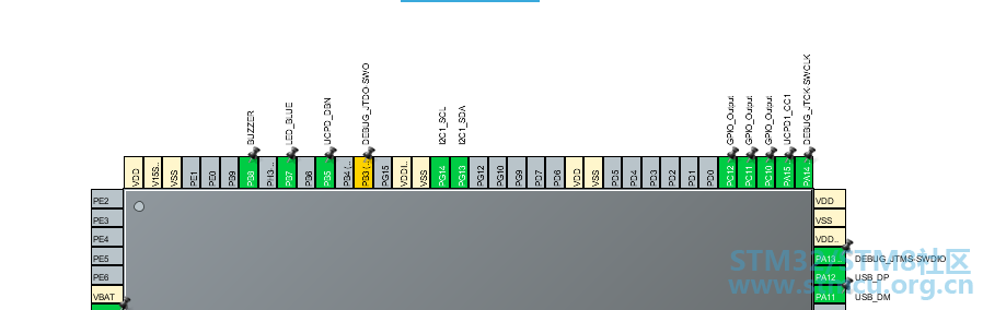

(3)OLED) G4 A' d9 i- }5 D
使用4线0.96寸OLED,作为显示界面,只用到两个GPIO口作为SDA和SLK. x! Q9 R* ?/ V
捕获2.PNG 3 I: l+ Q/ {4 G+ s

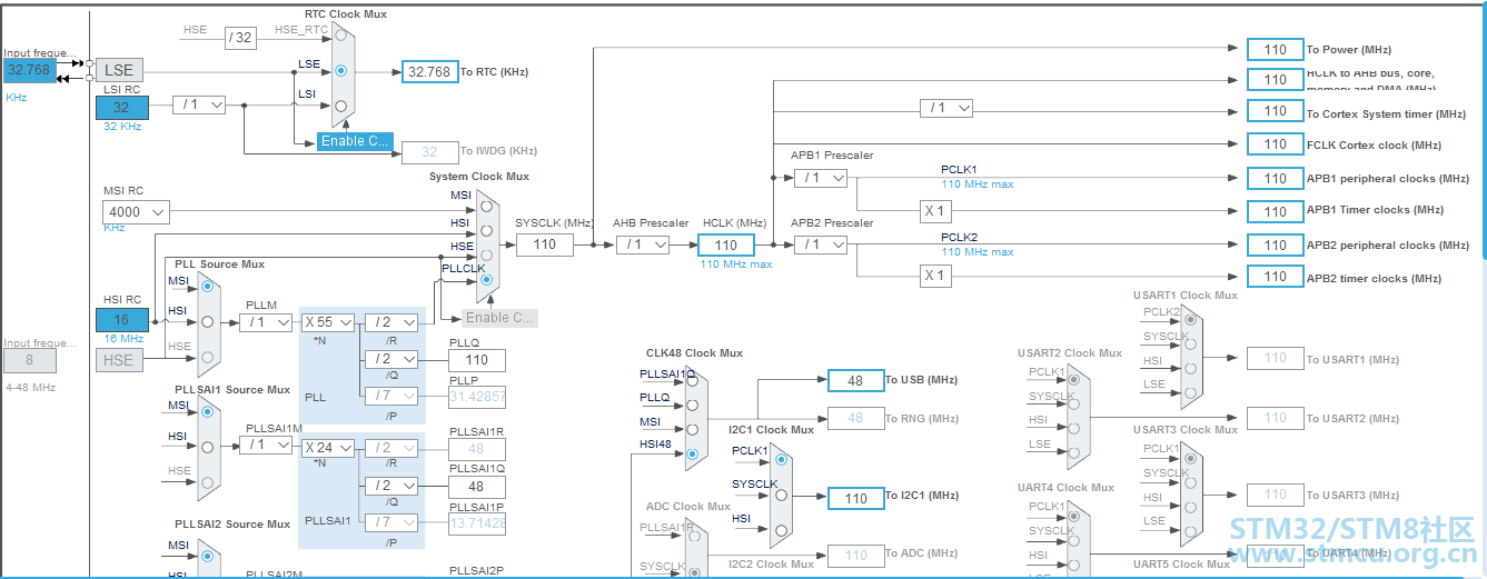

(4)时钟使用默认设置,发现这款开发板不能使用HSE,可能是板子上没有焊接外接晶振。
/ o. D: [7 Q6 I2 q. d5 \! h 捕获4.PNG

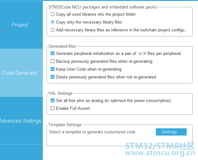

& \  U  Q/ m3 N" `2 L(5)工程管理: p: @' m( ^% f$ \, ]* k0 h! I
这里将不同的外设初始化成单独的.C/.H文件,方便代码阅读
! I& d2 }' g" i4 X" I$ q9 {5 g 捕获.PNG # y) i) f. Y, L  ]1 v/ g6 M
