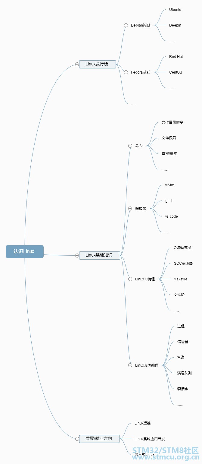

嵌入式Linux学哪些东西1、认识Linux
3 |% g; d) l+ V, i
学单片机的朋友有些已经有一些Linux基础了,但也不乏有些朋友没用过Linux,甚至有些初学的读者朋友没听说过Linux,为了照顾这些朋友,这里简单地认识一下Linux:5 X2 m1 X& `! _( }6 Y' K8 t

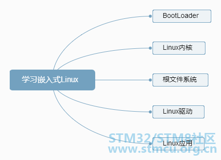

学习嵌入式Linux我们需要关注以下几大块内容:
$ z9 O9 j+ C- E' ^; g
嵌入式Linux软件部分最重要的三部分当属Bootloader、Linux内核、根文件系统。有了这三部分,这才是一个最小的、完整的、可运行程序的嵌入式系统。

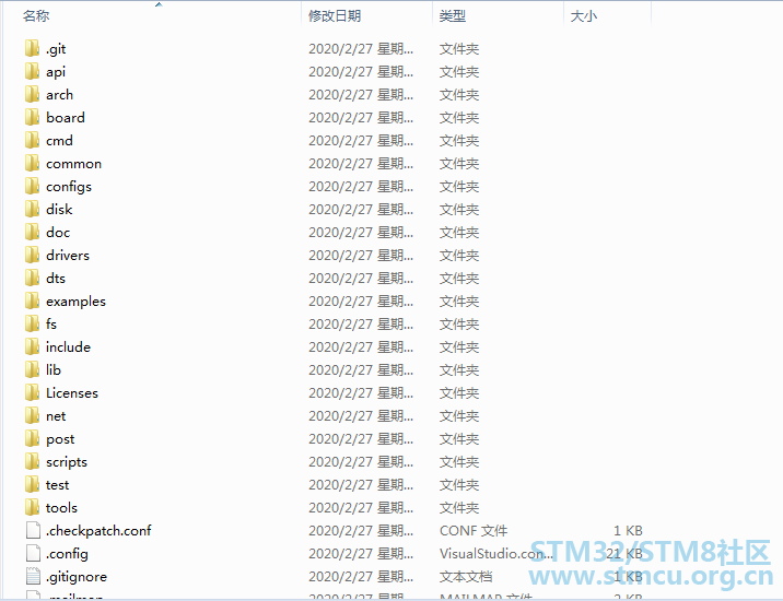

BootLoader 是在操作系统运行之前运行的一段代码, 用于引导操作系统。开源的BootLoader 有很多种,比如RedBoot、U-Boot 等 ,其中U-Boot用得最多。U-Boot的源码非常庞大:
* _6 A! y/ I9 H' h% r

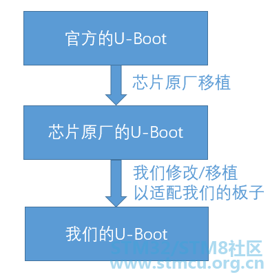

我们的学习重心在于学会怎么把芯片原厂移植好的U-Boot拿来修改然后适配我们的板子:
) ]- k) {; F" Z( P2 l( ^
平时说的U-Boot移植通常都是指把芯片原厂移植好的U-Boot拿来修改适配我们板子的过程。

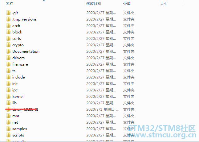

Linux 内核(英语:Linux kernel)是一种开源的类 Unix 操作系统宏内核。我们要学习移植的Linux内核也是把芯片原厂移植好的Linux内核包拿来作移植。内核源码目录如下:

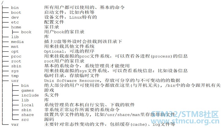

根文件系统(rootfs)是内核启动时所 mount(挂载)的第一个文件系统,内核代码映像文件保存在根文件系中。
而系统引导启动程序会在根文件系统挂载之后从中把一些基本的初始化脚本和服务等加载到内存中去运行。

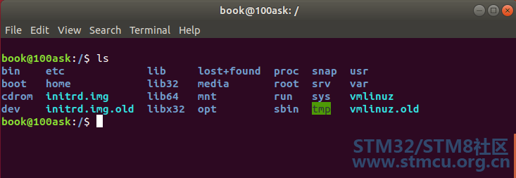

这里的根文件系统的重要性犹如我们电脑的系统盘,有这个系统盘我们才能装我们的系统。根文件系统有根目录/,根目录下有很多子目录:
(图片来源:百问网)8 p3 u- {+ Q) L$ e+ Y& O& A+ S  ^, l
根文件系统需要专门的框架来制作,这样的框架有:BusyBox、Yocto、Buildroot 等。

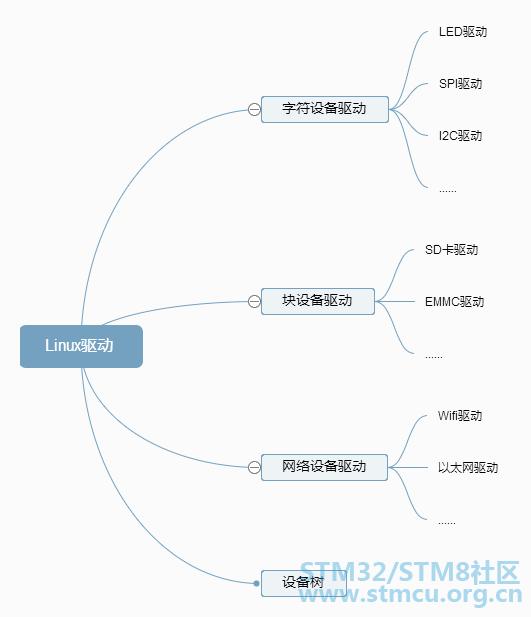

(4)Linux驱动
Linux驱动应该是我们学习嵌入式Linux的起始点与重心。上面那三大块内容已经为我们创建好了完整的嵌入式Linux环境。
有了这样一个环境,我们的Linux驱动就可以装在上面。Linux驱动:
* B  A$ o" n) v8 i, o# h/ _2 E$ {% \
Linux中有三大类驱动:字符设备驱动、块设备驱动、网络设备驱动。

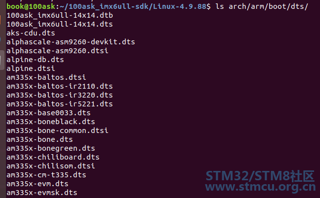

设备树(Device Tree):描述设备树的文件。这个 DTS 文件采用树形结构描述板级设备,也就是开发板上的设备信息,比如CPU 数量、 内存基地址、 IIC 接口上接了哪些设备、 SPI 接口上接了哪些设备等等。

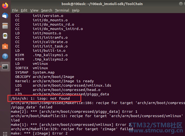

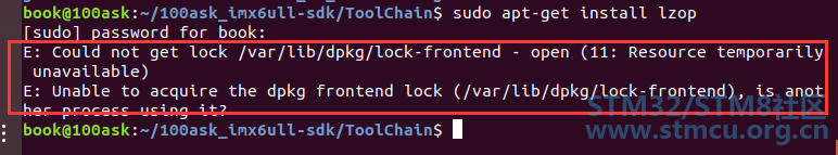

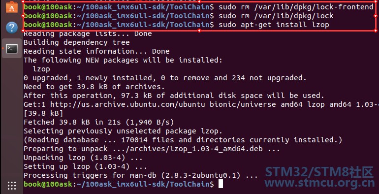

比如之前我在编译Linux内核的时候,出现如下问题:
4 q( n4 {" q) ]2 Y
根据问题描述:缺少了一个叫lzop的东西,然后我按提示安装这个东西,然后又冒出问题:
- M+ [9 L5 X! t0 D- U1 c% m8 V

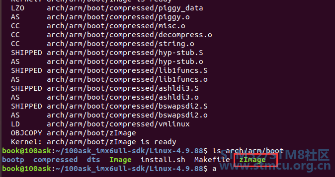

然后只能到网上找解决方法,然后一个一个方法试,最后解决了:
我的实验方法是和教程一样的,包括开发环境都是教程提供的,这样与教程完全一样的操作都能出现问题,何况有时候得自己搭环境,那出错的概率会更大。
