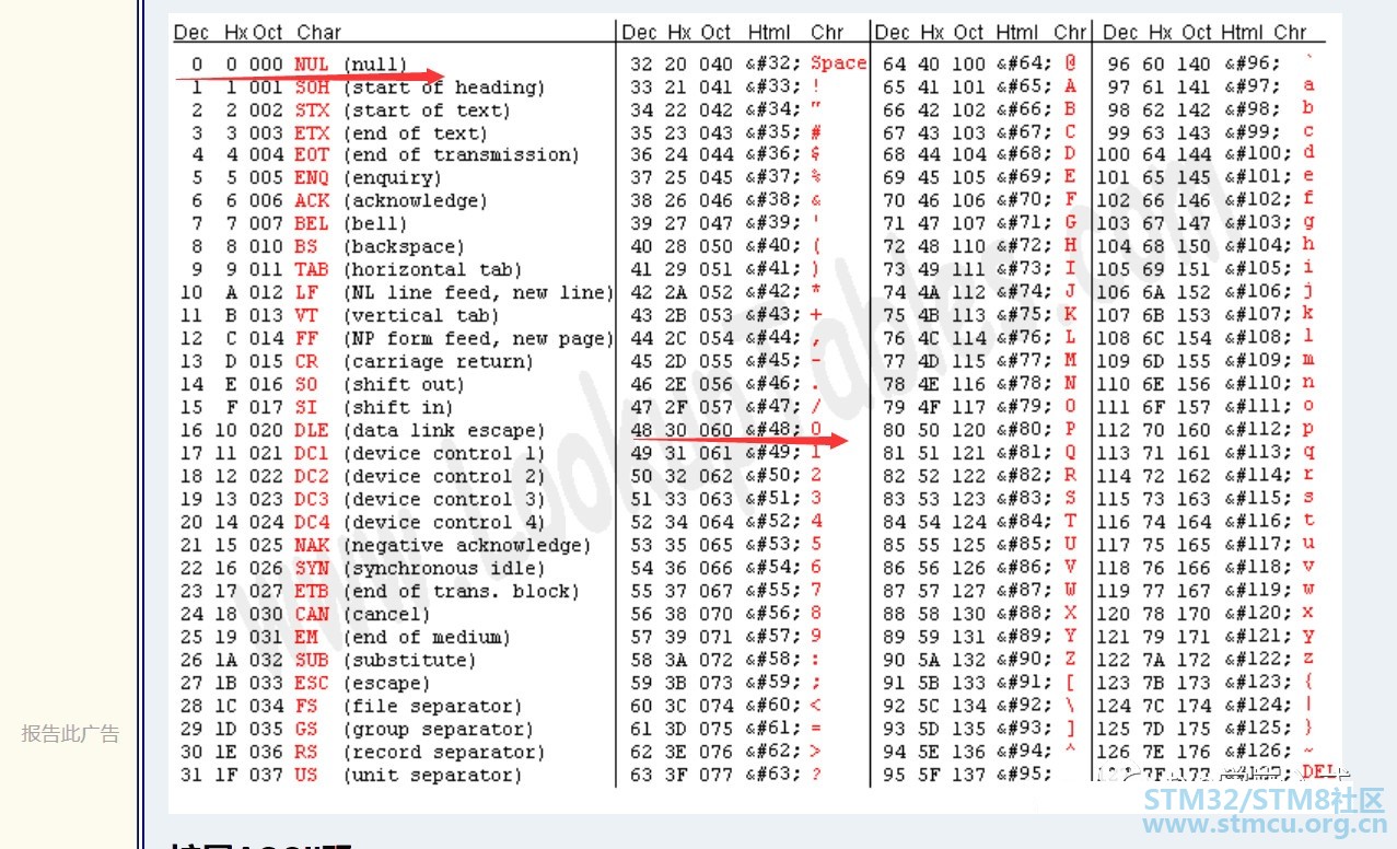

         (3)不管是C++还是C语言中字符串都有3个核心要点:第一是用一个指针指向字符串头;第二是固定尾部(字符串总是以'\0'来结尾);第三是组成字符串的各字符彼此地址相连。0 n% X& i4 \/ z9 f
        (4)'\0'是一个ASCII字符,其实就是编码为0的那个字符(真正的0,和数字0是不同的,数字0有它自己的ASCII编码)。要注意区分'\0'和'0'和0。(0等于'\0','0'等于48)

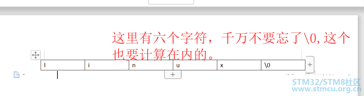

  • 注意:         char *p = "linux";在这段代码中,p本质上是一个字符指针,占4字节;"linux"分配在代码段,占6个字节(不要忘了加"\0");实际上总共耗费了10个字节,这10个字节中:4字节的指针p叫做字符串指针(用来指向字符串的,理解为字符串的引子,但是它本身不是字符串),5字节的用来存linux这5个字符的内存才是真正的字符串,最后一个用来存'\0'的内存是字符串结尾标志(本质上也不属于字符串)。

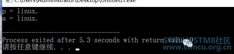

    1#include <stdio.h>
    & _0 T/ x1 R# D8 U+ Q9 r, d 2int main(void)
    * _1 |# E% Q7 j' X* x4 W 3{2 v6 k* E) z3 J) e  V/ z
    4char *p = "linux";          // 字符串! G& s0 X" ~2 p, ]1 P1 r. s6 U
    5char a[] = "linux";         // 字符数组+ T  ]6 x1 K( F0 O
    6; @+ \! `, |+ W! ~; W7 C5 v/ \
    7printf("p = %s.\n", p);$ E7 X2 ?) Q5 v  \$ v. R
    8printf("a = %s.\n", a);+ B$ k' g1 E$ `. J4 g  u" j" m
    97 `7 L) C$ N# s1 C
    10return 0;
    5 A! ?* P# e) z# q& e0 }5 X0 s11 }
    / t4 x: i( ?" V
