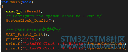

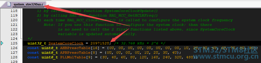

我使用STM32L073的时候,
在SystemClock_Config函数的末尾调用LL_SetSystemCoreClock(1000000);将全局变量设置为1000000
但是下载程序后直接运行,SystemCoreClock出现异常。如下图所示。
如果是按复位键或者在线仿真则正常,如下图所示。
请大神们帮忙解答一下。
谢谢!

和时钟稳不稳定没有关系,SystemCoreClock就是个uint32_t类型的全局变量。

和PLL没有关系,SystemCoreClock就是一个普通的全局变量

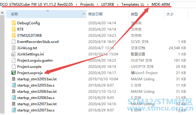

大神们,我把代码上传了
链接: https://pan.baidu.com/s/1KOTEs2AtlCnLUD1iqgGj4g 提取码: udqx
这是路径。
开发板是STM32 Nucleo-64 boards,MCU:STM32L072。
请大神们支持。
