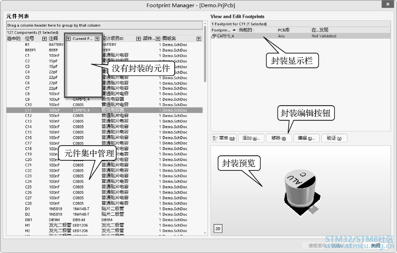

(1)对于封装检查,一个一个地去检查是非常麻烦的,AltiumDesigner提供一个集中管理元件的功能。执行菜单命令“工具-封装管理器”,如图8-1所示,进入封装管理器,可以查看及管理所有元件的封装信息。

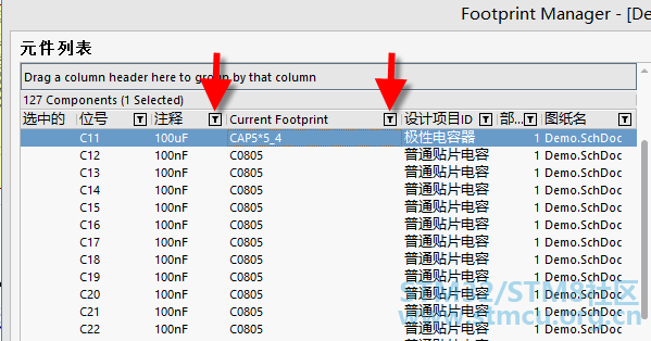

(2)在如下图所示的封装管理器中,原理图中涉及的元件都在“元件列表”里面进行了显示,单击“Current Footprint”,可对同类型的封装进行集中排序,方便设计者按照封装类型去检查封装的完整性,若某个元件没有添加封装,会优先在前排显示处理。
如果选中元件没有封装,可以在右侧按“添加”按钮添加新的封装。添加方法可以参考前面封装创建的内容。

(3)在封装管理器中,可以对一个或多个元件进行封装的添加、删除、编辑等操作,同时可以通过注释值筛选,局部或全局更改(或添加)同类型元件封装名,如下图所示。
通过注释值筛选同类型元件

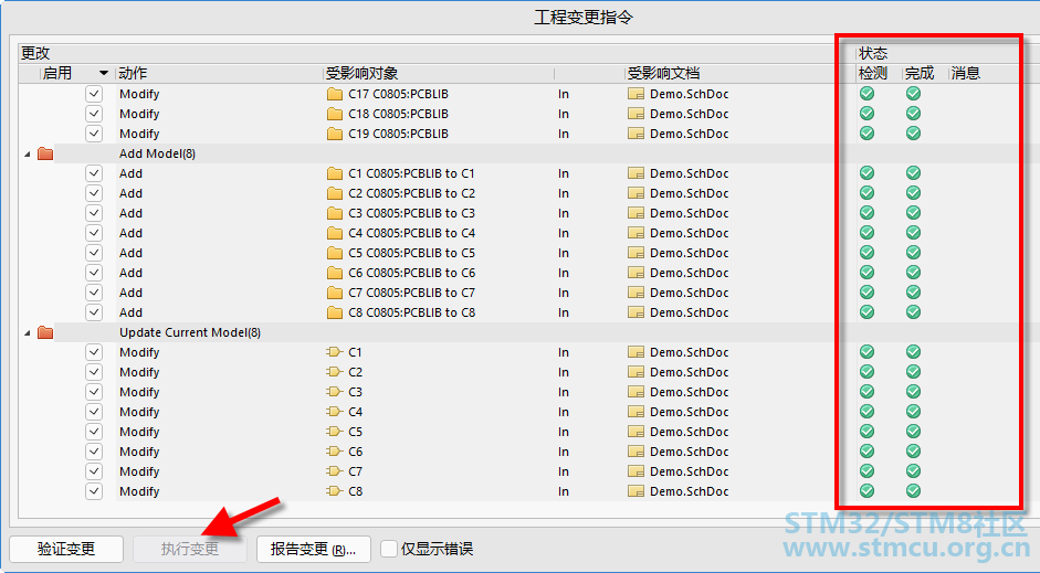

(4)对封装进行完编辑或添加等操作之后,按右下角的“接受变化(创建ECO)”按钮,在所得到的对话框中,对更新内容单击“执行变更”按钮,更新到原理图当中,如下图所示。
更新封装信息

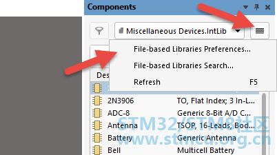

(1)在指定库路径前,要移除PCB中已关联的系统库。打开PCB设计交互界面,在右下角执行命令“Panels-Components”,进入“Components”面板,执行如下图所示的图标命令,选择“File-basedLibraries Preferences...”,进入集成库安装界面。
“Components”面板

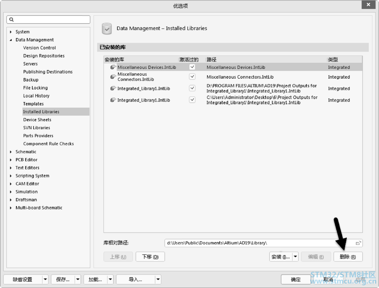

(2)在如下图所示的集成库安装界面中,选择“安装的库”下的所有库,再单击“删除”按钮,完成已关联系统库的移除操作。
已关联系统库的移除

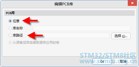

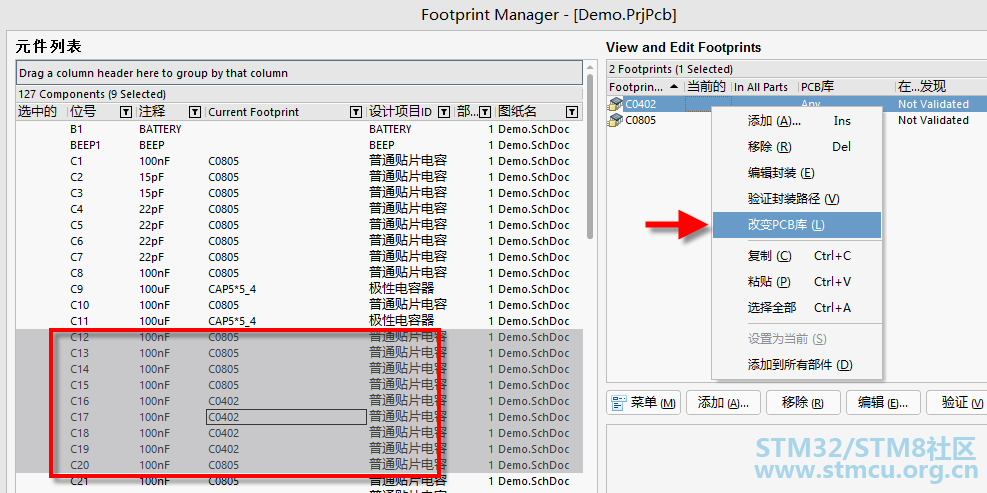

(3)执行菜单命令“工具-封装管理器”,进入封装管理器,全选左框中所有元件和右框中所有封装名,在右框中单击鼠标右键,选择下拉菜单中的“改变PCB库”命令,如下图所示的匹配路径对话框中,选择“任意”项,可以实现工程目录下多个PCB库的任意匹配,或者可以选择“库路径”项,选择指定的路径。
批量修改封装匹配

PCB库路径的匹配
如果工程比较多,建议以工程为单位管理库文件,路径匹配直接选择“任意”项,避免路径匹配带来的烦琐问题。
(4)修改完库的匹配路径后,单击“OK”按钮,然后按封装管理器右下角的“接受变化(创建ECO)”按钮,在所得到的对话框中,单击“执行变更”按钮,即可完成全局指定PCB库路径的操作,如下图所示。
执行变更
