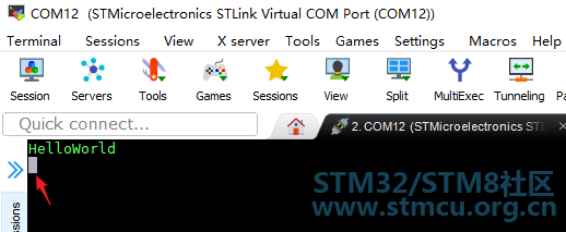

① 打印没有背景色,字体颜色为绿色,字体正常的字符:
printf("\033[32mHelloWorld\r\n");
编译下载,即可看到效果:

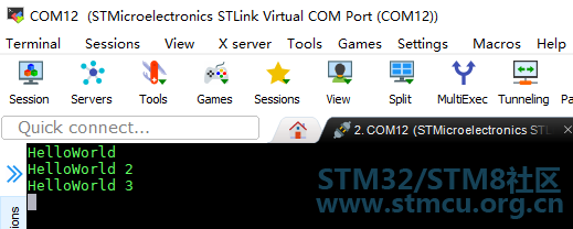

② 及时取消属性
设置属性之后,该属性在终端中一直存在,必须要及时取消,比如在刚刚的printf之后,继续正常打印,不加特殊字符,依然会打印绿色字符:
printf("\033[32mHelloWorld\r\n");6 }5 Y1 P7 n/ |' ^0 Y
printf("HelloWorld 2\r\n");% h7 `% `7 e/ m: d: K
printf("HelloWorld 3\r\n");
4 o6 Q8 P* y. |- g' R

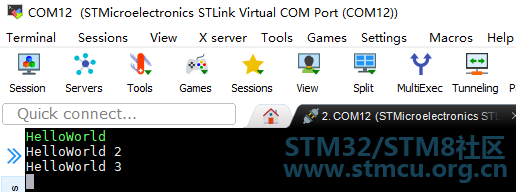

所以要在使用完毕后及时取消所有属性设置,如下:
printf("\033[32mHelloWorld\033[0m\r\n");7 U) Q& x7 G7 E4 M0 \: k& S
- a% S$ A5 A2 t+ H9 f8 u

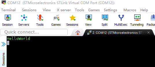

③ 多个特殊字符一起设置
比如这里我同时设置打印颜色为绿色,字体在终端闪烁:
printf("\033[32;5mHelloWorld\033[0m\r\n");
2 X- y4 n9 Y4 g) K+ N4 U1 k
