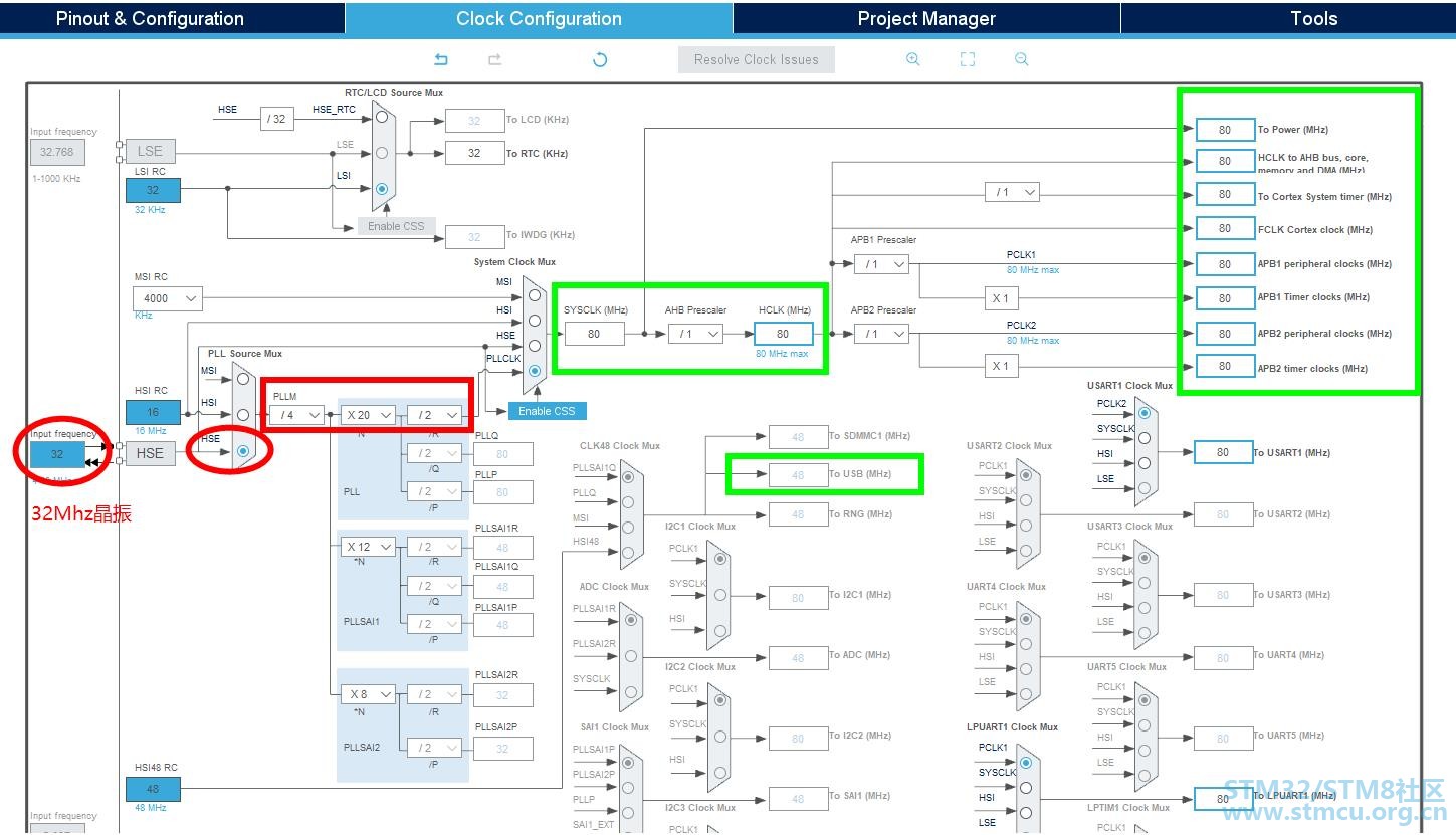

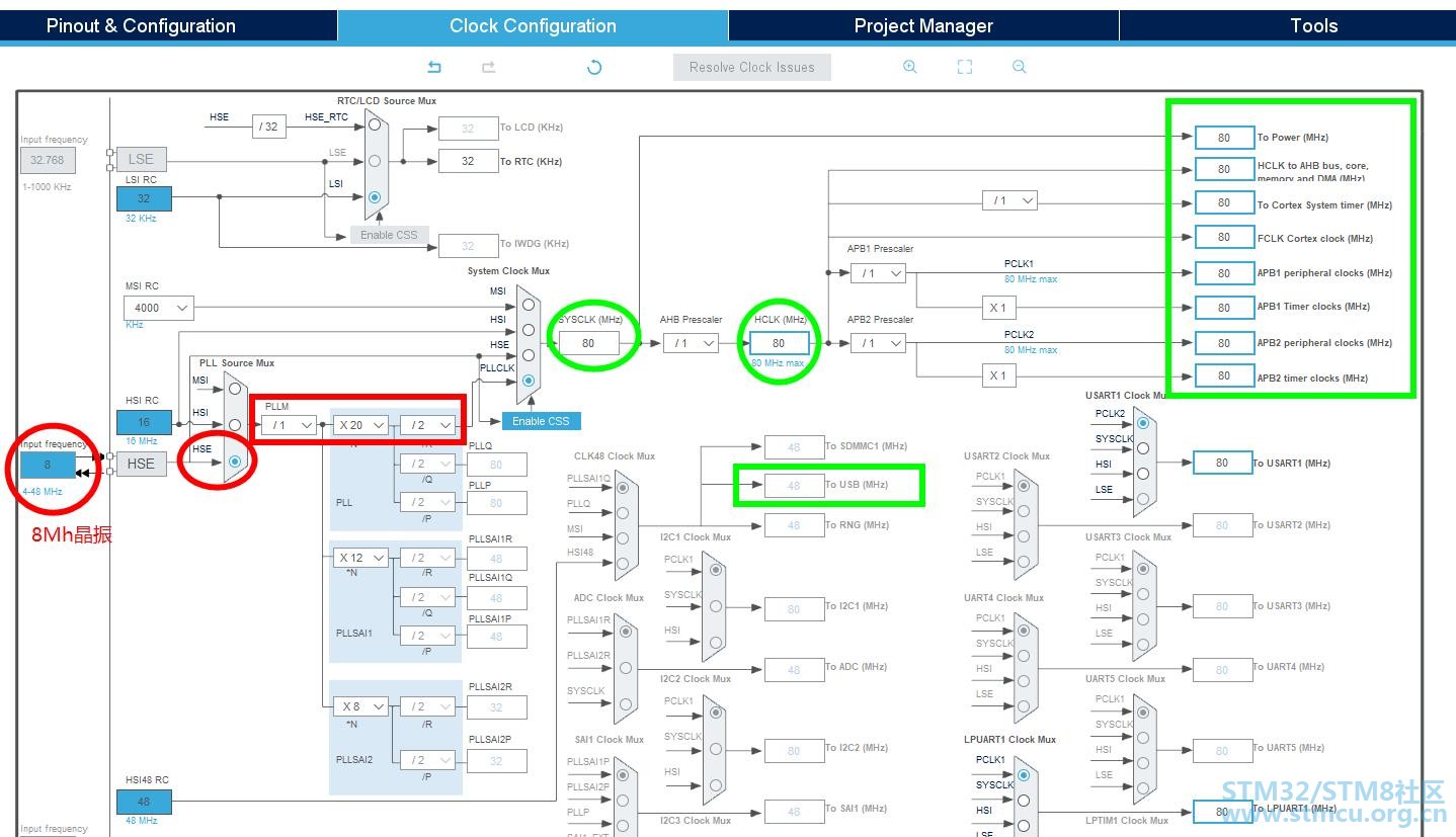

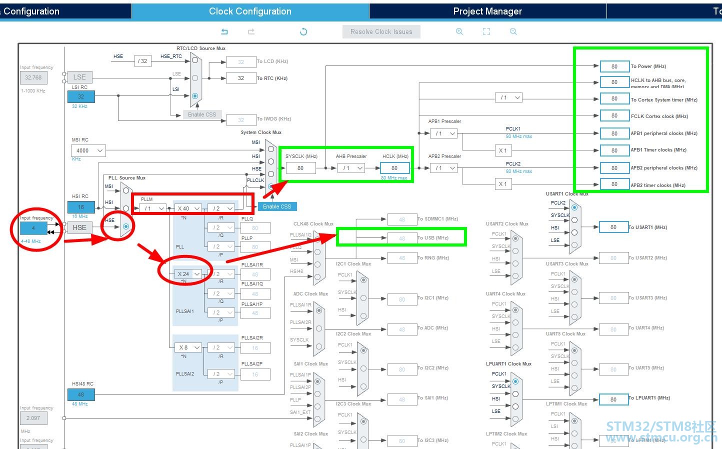

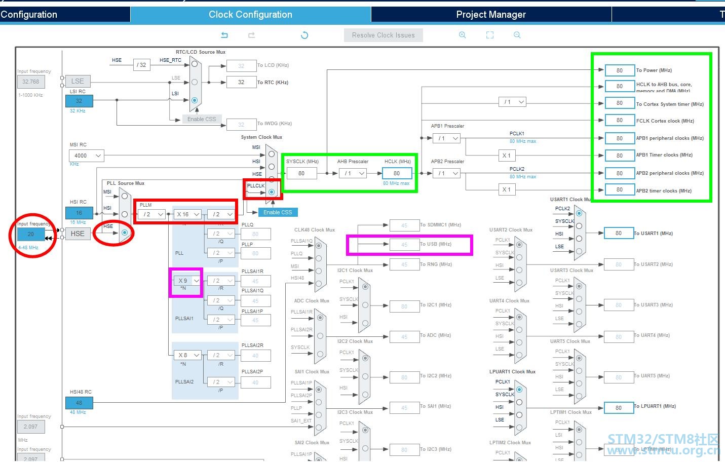

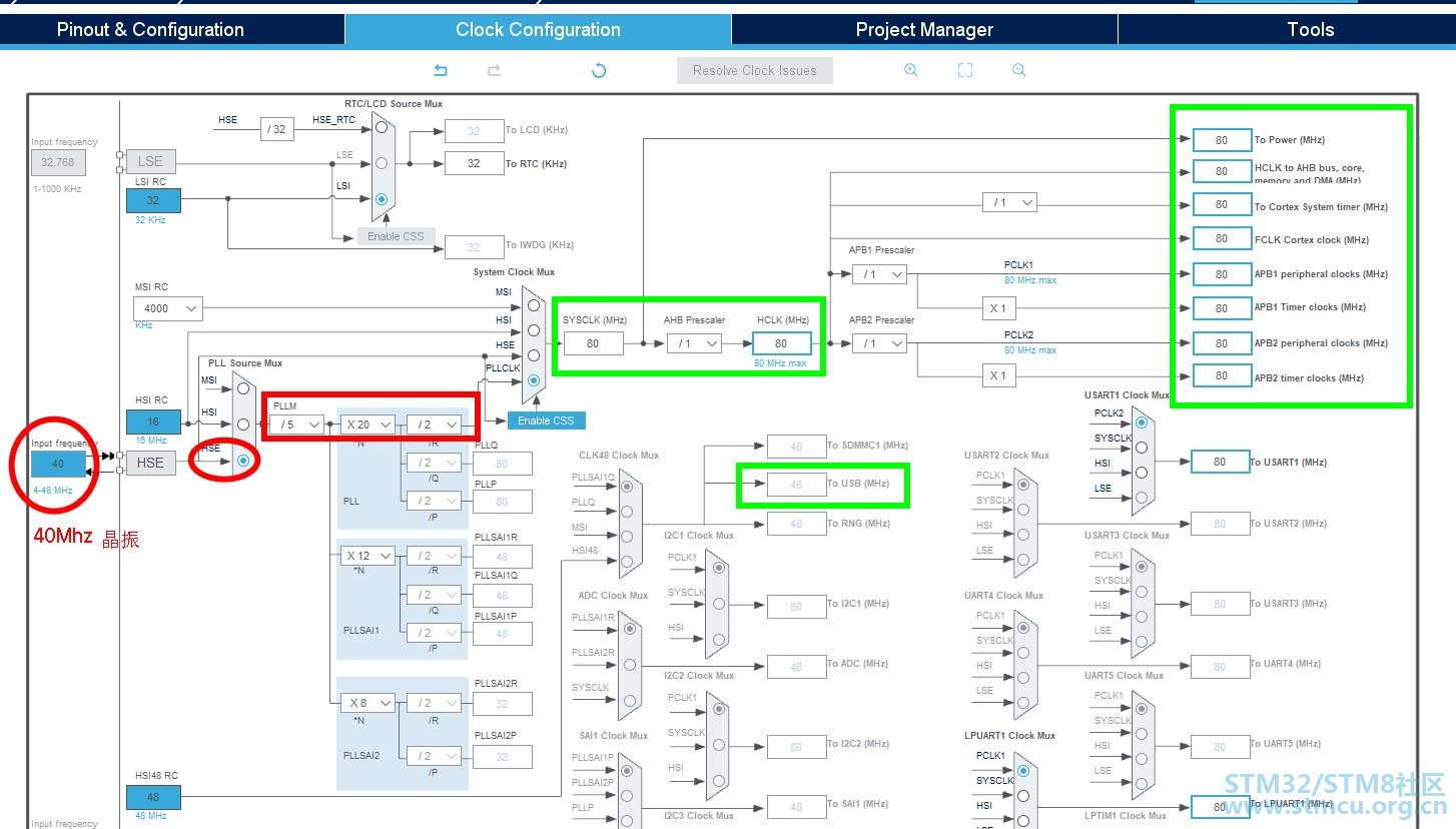

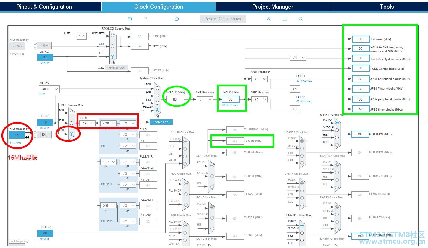

爱德华迪奥 回答时间:2020-4-21 16:31:37

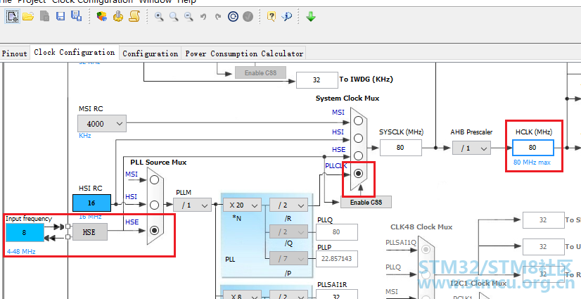

4Mhz、8Mhz、16Mhz、20Mhz、32Mhz、40Mhz 统统都可以PLL到80Mhz,没有红色;除了20Mhz的USB 只能调到45Mhz,完全OK啊! 40Mhz.jpg 32Mhz.jpg 20Mhz.jpg 16Mhz.jpg 8Mhz.jpg 4Mhz.jpg

爱德华迪奥 回答时间:2020-4-21 16:41:04
wenyangzeng 发表于 2020-4-21 14:58
9 E* [1 o2 E7 z' C4 M, hPLL与分频器不是对所有晶振频率都能倍频到所需整倍值。当你的设定不符合PLL倍频、分频时,配置框会出现红 ...
0 T4 v  w) ^5 F( [5 Y4 @" ^5 }4Mhz、8Mhz、16Mhz、20Mhz、32Mhz、40Mhz 统统都可以PLL到80Mhz,没有红色完全OK啊!

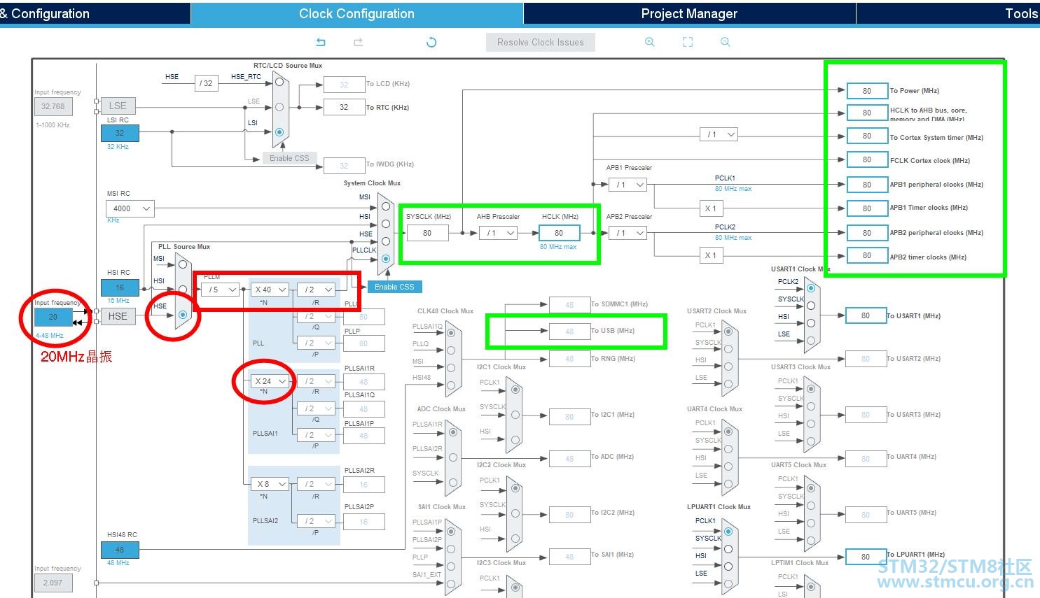

爱德华迪奥 回答时间:2020-4-21 22:16:26
20Mhz晶振 的 usb 也可以了
- A" G4 Z; m; ~$ k 20Mhz.jpg $ M- z6 V8 n0 Q- }( |+ c! \8 r* @
