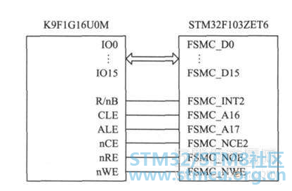

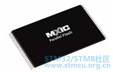

上图中左侧是一个NandFlash实物图,大家可以看到有很多引脚。右侧是NandFlash和STM32单片机的连接接线图。
1 J' J8 _9 [5 P/ @4 g+ Q
这些芯片上的引脚就是Nand和外界进行数据交流的通道。其中IO0-IO15是数据通道,通信时的地址和数据就是从这些引脚传输的。而CLE、ALE等剩余引脚就是时序控制线,用来做通信控制和同步。当然Nand工作时还需要供电的,图中并没有画出电源引脚但是实际是有的。
: ]# k7 _+ Y% x9 g8 S3 a
这就是NandFlash,通过很多个引脚(图中可见至少二三十个)和外界通信,很大的一个薄片状芯片。能存储数据。
