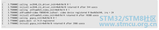

  要找出最长执行时间的内核初始化函数,请在内核命令行中添加initcall_debug。将内核日志中得到如下日志:
  如使用initcall_debug可能需要在内核配置中使用CONFIG_LOG_BUF_SHIFT增加日志缓冲区的大小。还可能需要使能CONFIG_PRINTK_TIME和CONFIG_KALLSYMS。

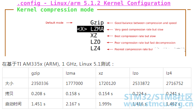

  然后考虑内核压缩的方式:
  根据存储读取速度和CPU解压缩内核之间的平衡,需要对不同的压缩算法进行测试。还建议在内核优化过程结束时尝试压缩选项,因为结果可能会因内核大小而异。
  Lzo和Gzip似乎是最好的解决方案。 但这结果取决于存储和CPU性能,故在决定方案是务必进行测试。
