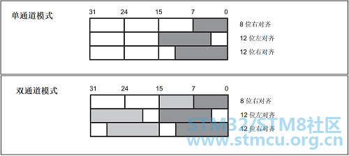

3. DAC对齐格式
STM32数据位数可配置为12位或者8位,对齐格式分为左对齐和右对齐。在单通道和双通道模式下的对齐格式如下图:

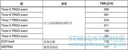

4.DAC触发选择
STM32触发DAC转换有多种选择,外部引脚、定时器、软件触发等,可根据实际情况选择。

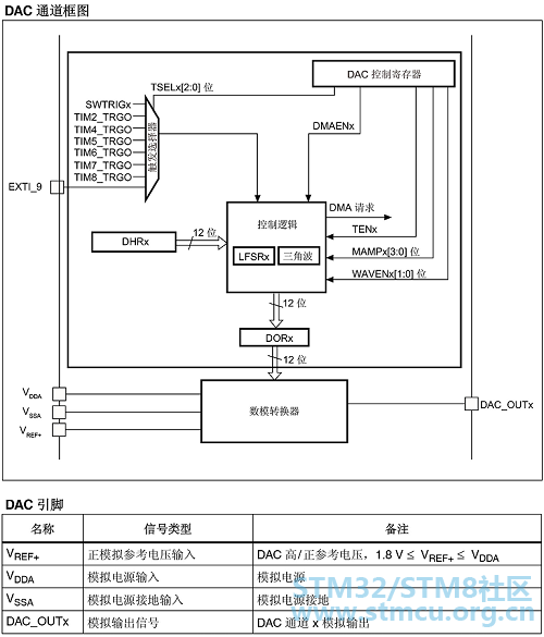

放一张STM32F4的DAC框图和引脚让大家更加直观了解DAC:
6 M( N: t: t2 t- S5 ?- Z
; V7 K  [- \  ^/ b+ Z' G6 G# C. @
STM32 DAC的功能可能不同型号之间略有差异,具体细节内容可查阅芯片对应的手册。

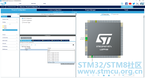

1.STM32CubeMX配置
使用STM32CubeMX工具可“一键”配置相关的参数:使能Buffer、 触发源选择、 使能三角波形等。
1 J: F7 O- q6 A; m8 D$ r
3 c7 i" N$ b  v# d" Q1 s, ?
想要在项目中快速使用STM32 DAC功能,建议使用STM32CubeMX工具“一键”配置,避免遗漏配置,或者错误配置引起的不必要麻烦。

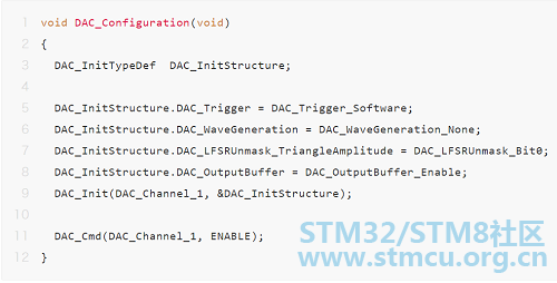

2.标准外设库配置
STM32部分系列提供标准外设库,对于DAC来说,包含:DAC时钟、引脚、使能Buffer、 触发源选择、 使能三角波形等一些最基础的参数。
" V9 x. W4 ~% H, {0 |& q: c+ h
: Z- k5 `2 l7 Y+ D
这是最基础的配置参数,如果还使用了定时器触发、DMA等功能,就需要配置对应的内容。

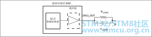

问题三:DAC无法输出0V问题
相信有不少人都遇到过这样的问题:DAC无法输出0V。
引起这个问题有可能是因为使能了Buffer(输出缓冲器),STM32的DAC输出缓冲器,与常人思维的理解可能有点不同。
输出缓冲器作用是减小输出阻抗,可用来降低输出阻抗并在不增加外部运算放大器的情况下直接驱动外部负载。
3 F& O* f2 j/ w: g" W# Y/ F
% n" C# v0 S! g* q+ R2 e' ?
在数据手册中还有一点说明:使能缓冲器之后,输出电压下限为0.2V。(同时,上限电压为VDDA - 0.2)。
解决办法:关闭输出缓冲器。(关闭之后,驱动能力会减弱,建议添加电压跟随器或运放电路)
