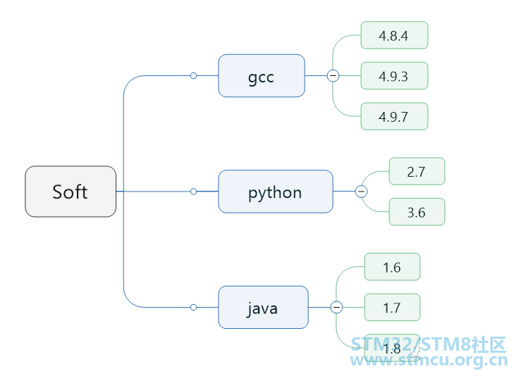

通常我们会将同一类的软件、库等内容放在同一个目录,假设目录名为/soft,在soft目录下包含gcc、python、java等常用工具,而gcc又包含4.8.4、4.9.3、4.9.7三个版本,python包含2.7、3.6两个版本、java包含1.6、1.7、1.8三个版本,那么它的目录结构如下:
那么soft目录即为MODULEPATH变量设置的目录,最后面的版本文件为modulefile,我们只需要安装这种目录格式创建目录和文件即可。

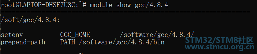

请看以下示例:gcc/4.8.4 (这个工具我安装在/software/gcc/4.8.4/下)
#%Module1.0
setenv GCC_HOME /software/gcc/4.8.4/
prepend-path PATH /software/gcc/4.8.4/bin
这就是一个gcc4.8.4的环境变量配置,我们将所有的环境变量配置好之后,使用modue avail命令即可查看到相应信息,如下所示:
使用module load 载入相应的工具和版本
使用module list查看载入的工具和版本
使用module show 工具/版本 来查看相应配置信息(非常用命令)

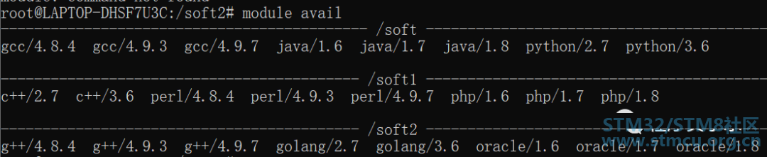

八、多路径
MODULEPATH可以设置为多个路径,例如我设置/soft、/soft1、/soft2都是工具、软件等脚本的存放路径,那么我就可以设置MODULEPATH为多个路径,路径之间用冒号分割。
这时候我们module avail来查看信息,即可看到如下
注意:千万不要出现软件名和版本一样的modulefile

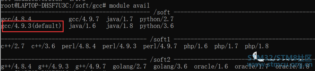

在module avail中,我们可以设置默认版本,例如我想将gcc 4.9.3设置为默认版本,当我module load gcc的时候,就直接载入4.9.3版本,我们可以使用.version文件来控制这个默认信息。
在modulefile同级目录下创建.version文件,看清楚,前面有个点,写法如下
#%Module1.0
set ModulesVersion "4.9.3"
使用module avail查看信息
在4.9.3版本后面多了一个(default)

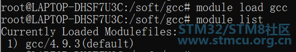

删除我们刚才载入的4.8.4
载入默认的gcc版本
注意:由于moudle只能载入同类工具、库的某一个版本,删除的时候就直接说明删除的工具、库就可以了,后面不需要带版本号。
