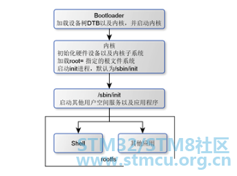

  而对于Linux的启动过程,大体如下图:
  当然对于不同的体系结构会有所不同,本文主要基于ARM进行讨论。

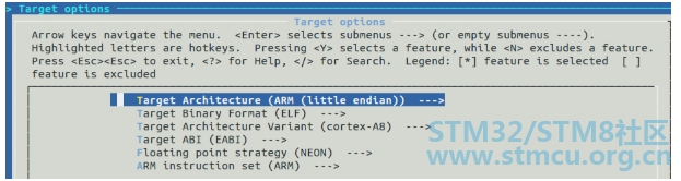

  2.3.1 Target配置
  根据芯片手册很容易做出如上配置。所以关于目标机的配置,主要是包括大小端、目标机二进制格式、目标机内核变种、浮点支持选项、指令集选择。

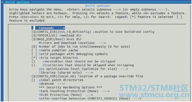

  2.3.2 Build 配置
  主要配置以下一些内容:
  配置文件保存位置,将配置文件保存的好处是,在重新构建时,值需要调用
  make 《xxx_defconfig》
  然后make,而不必重新全部配置。
  配置下载位置,因为系统构建的时候需要从网络上抓起很多软件报的代码进行编译构建。这个一般不需要修改。
  strip target binaries建议使能,这样会使文件尺寸变小。
  对于其他的选项基本可以不做修改。

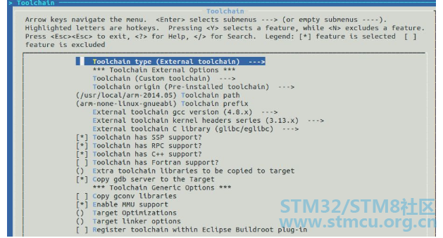

  2.3.3 工具链配置
  工具链配置非常重要,不容出错:
  工具链可选择外部可执行工具链,亦可以自行编译,或者本地存放的厂商提供的二进制工具链。本例选则本地可执行二进制包。
  工具链前导符,本文选择arm-none-linux-gnueabi,这取决于所用芯片的体系结构,需与所配的工具对应! 另外需要注意的是浮点的支持,需与所选芯片是否有硬件浮点计算单元匹配,且与上面提到的目标机浮点配置对应。
  外部GCC版本,选择所需的版本。
  内核头文件版本,这个选项至关重要,需与你用的内核版本对应
  GDB调试,这个建议选上,方便后面系统调试
  MMU支持,一般地需要MMU支持。
  对于其他一些选项,不做详述

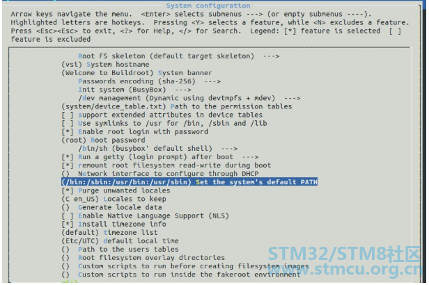

  2.3.4 系统配置
  主机名:根据需要定义一个字符串,是控制台前面的提示符xxx@vsi
  密码加密方式:根据需要选择加密算法
  init系统:这里选择busybox,轻量级使用非常广泛。可选的有systemV,systemd.
  设备表,可以默认即可
  符号链接,这个可选
  shell,因为前面选择使用busybox,通常嵌入式会选择busybox提供的shell工具集
  其他还有诸如语言、时区、用户表、根文件系统覆盖、本地脚本加载等不做一一描述了。需要提示的是,如果需要需要修改根文件系统的某部分,可以考虑使用根文件系统覆盖。

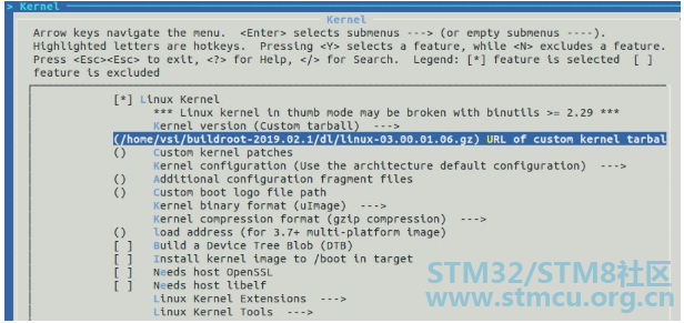

  2.3.5 内核配置
  对于内核可选择本地压缩包,亦可以选择从代码库、网络进行抓取
  补丁选项,如果有补丁需要打,可使能
  内核格式,因为采用u-boot这里选择uImage
  内核代码压缩格式,因为前面选择的是.gz格式,故这里选gzip
  设备树,因为本例的内核并不支持设备树,故未使能。值得一提的是,现行的内核大多采用设备树对硬件层进行抽象剥离。
  内核扩展,这里有以下一些选项:
  Adeos/Xenomai Real-TIme patc,
  FB TFT drivers,
  ev3dev Linux drivers
  Aufs Filesystem Module patch

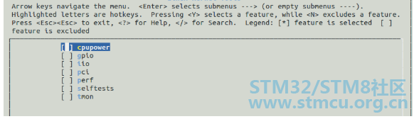

  内核工具,有以下一些选项:
  可根据硬件系统需要进行裁剪,这些工具非常有用。

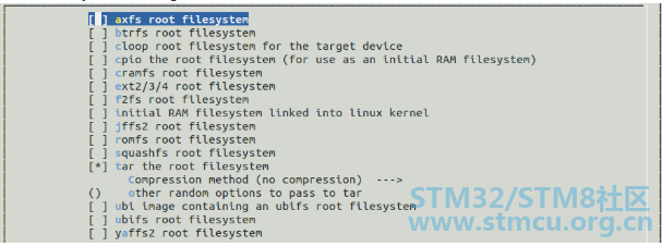

  2.3.7 Filesystem images配置. u/ @& \8 s. k
( s. ^' s! O2 H$ M
8 F& P9 D0 O9 Z! U1 r. U  y1 j- s2 l1 s: y) x) l' }
可将output/target生成的根文件系统打包成一个镜像,需要注意的是output/target下生成的根文件系统由于权限等原因是不可以直接加载的。例如不可以用NFS进行挂载。

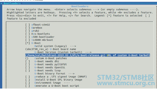

  2.3.8 Bootloaders配置
  本例采用本地压缩包,类似内核配置,也可以通过网络进行抓取,需要注意的是网络抓取的代码很多移植工作应该没有完成,除非已经声明支持的板子能找到对应bootloader代码仓库。当然如果内部已经开发完成,并有版本系统管理,这里就可以配置为从版本仓库抓取了。
  对于Host uTIliTIes/Legacy config options 对于最小系统可不做配置。

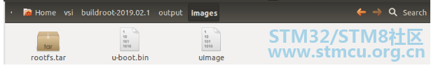

  3.编译部署
  完成了配置后,只需要执行 make,则在。/output/images/下就会得到如前所示的bootloader,uImage,rootfs.tar,然后就可以部署在目标板上进行运行了。
