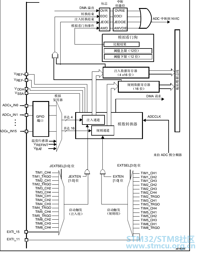

wenyangzeng 回答时间:2020-4-28 21:12:10
STM32的ADC内核实际上只有1个,分时采样方式来转换超过1通道的数据。
大概应该采用这种方式:

Wayyt 回答时间:2020-4-29 14:55:07
大概应该采用这种方式:
大佬,可以说的详细点吗? 这个和看门狗有什么关系呢?

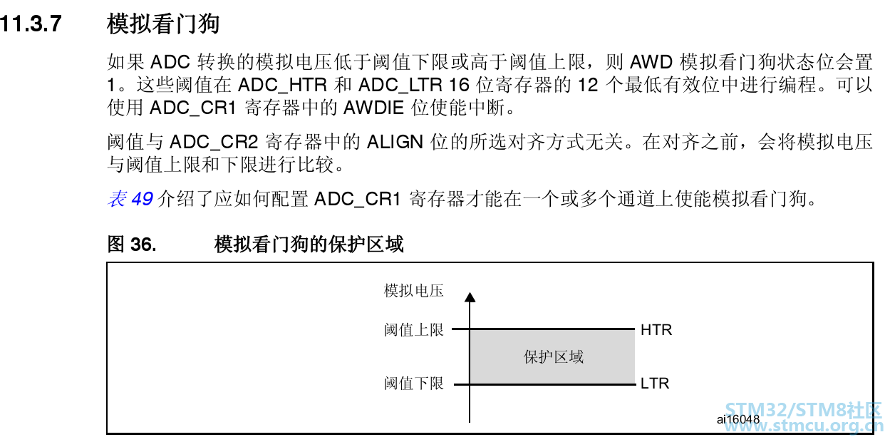

wenyangzeng 回答时间:2020-4-29 17:23:15
楼主在一楼说明了要使用ADC看门狗功能的。所以图中在ADC采样值不在保护区就触发中断。
