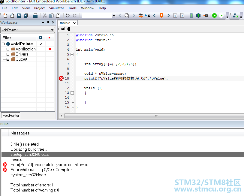

对指针变量的解引用,使用间接运算符*达到目的。但是在使用空指针的情况下,需要转换指针变量以解引用。这是因为空指针没有与之关联的数据类型。编译器无法知道void指针指向的数据类型。因此,要获取由void指针指向的数据,需要使用在void指针位置内保存的正确类型的数据进行类型转换。
对于空指针的解引用,你如不信,就来看看栗子:
看到了吧,直接解引用编译不过,因为编译器蒙了。
但须注意的是:
  • 不同的编译器对void指针处理是不一样的,如IAR,ANSI C,VC对上述都将出错,而GNU指定“void”的算法操作与“char”一致,因此上述写法在GNU则可以编译
    ( Z) X3 r! O* U6 V

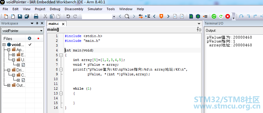

所以做个类型转换,修正如下:
  • void型指针解引用须做类型指定。
  • 类型转换的时候须注意类型匹配。

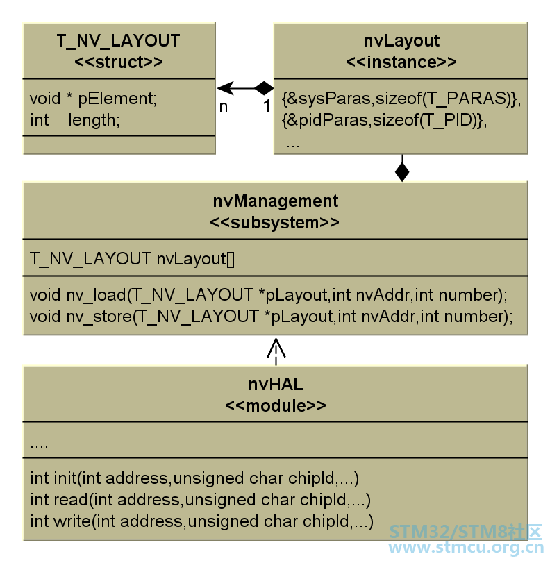

面对这样一个需求,要实现非易失存储,我在将底层的EEPROM/FLASH读写函数实现的基础上,将上述应用数据按照一定顺序存储管理。那么更为理想的方式是什么呢?设计一个模块专门负责存储非易失数据。比如:
typedef struct _t_nv_layout{
- S+ l+ F- q5 l  |' ^$ K     void * pElement; /*参数地址*/3 E9 y4 O2 n% l' ?
     int    length;   /*参数长度*/# L- z& Q+ a4 w
}T_NV_LAYOUT;
& \. \4 z! G' U( J/ Z* d' s/*参数映射表*/
' {& K) p2 h- `1 V4 @T_NV_LAYOUT nvLayout[]={) m! m: {, A. t& H8 S
    {&sysParas,sizeof(T_PARAS)},/*参数映射记录*/
) S# s  @7 }# p+ }0 x9 f3 V8 j    {&pidParas,sizeof(T_PID)},# N) U$ F' M- X4 d0 h, L
    ...8 l& C0 g* J: y3 v+ |; |
};6 \# W" ?% [  c; D# U" j2 d- u$ v
/*参数映射表记录条数*/
$ c8 ?8 `0 x# v- Q) w/ {* e#define NV_RECORD_NUMBER  (sizeof(nvLayout)/sizeof(T_NV_LAYOUT))
6 U7 E  L; M4 X" G& M# Uvoid nv_load(T_NV_LAYOUT *pLayout,int nvAddr,int number);
- j2 T+ `7 S8 e3 ~void nv_store(T_NV_LAYOUT *pLayout,int nvAddr,int number);
2 C/ ?2 ]& u: y  s' ?
将上述设计思想,利用UML描述一下:
在上述基础上,我们只需要设计硬件层抽象,即可设计出一个可行的、比较通用的NV管理子系统,这样设计出的子系统忽略了业务数据,仅仅将其处理为数据,并不关心其业务意义。实现了业务逻辑与后台的隔离解耦。做到了通用性。这里就比较巧妙的利用了void *指针的特性。如果对于该设计思想,在进一步延伸,将底层的抽象在做一层封装,将更细节的底层实现细节隔离抽象,比如:

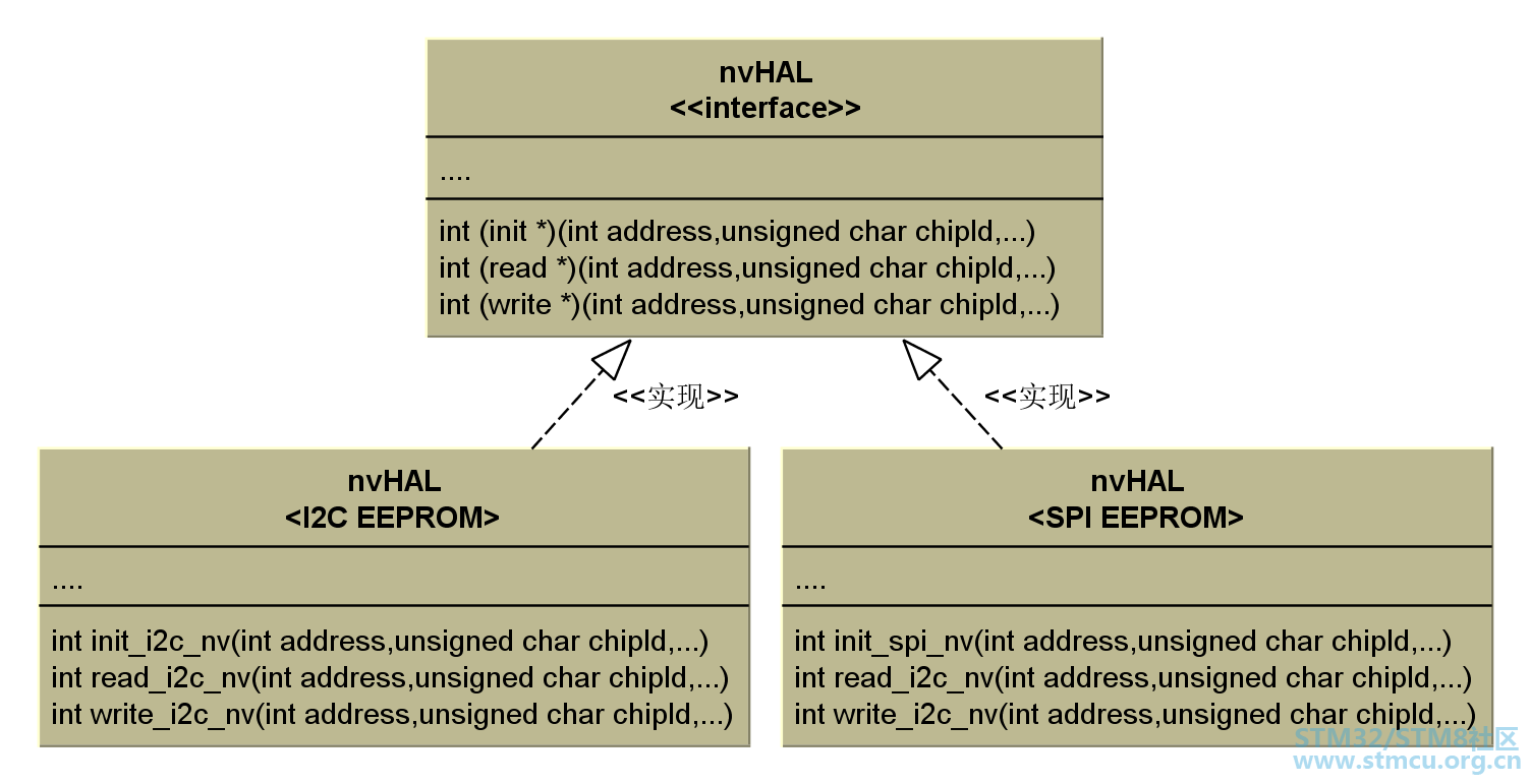

  • 抽象I2C/SPI EEPROM,将其对上层的调用接口统一,那么如果你的系统原本是存储在I2C EEPROM中,现在做一个新项目,你需要使用另外一种SPI接口的EEPROM,则只需要实现相应的底层处理函数即可。
  • 将存储介质抽象,比如是EEPROM/DATA FLASH等...
  • ....) L0 c$ b; [% `8 c: i9 v1 E
那么怎么做到底层抽象呢,我们可以利用函数指针定义统一的接口,具体部署时,只需要将实现函数的指针赋值给对应的函数指针即可,这样就做到了接口的抽象统一。其实这就是驱动模型的一个简易雏形。
