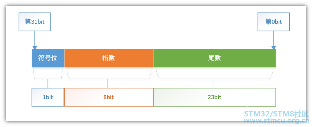

    对于语法等知识一般都是建立在一定的规范之上的,不然不利于技术的兼容统一发展,但是在不同的领域由于有着不同的需求,可能遵循的规范有所差异,对于浮点数的规范目前大部分系统都采用的是IEEE 754标准。我们这里以4字节单精度浮点类型为例子为大家讲解一下浮点数的存储形式其他浮点数存储仅仅每部分数据大小不同)
    对于浮点数的存储形式可以用2进制科学计数法表示:
    (符号:+/-)1.(二进制尾数)*2^(指数=实际指数+偏移量)

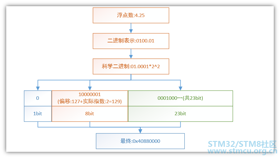

    对于这几个名词不是特别好解释,结合实际转化过程会更加好理解这里以float型浮点数:4.25为例子,如下转化示意图)
  • 对于小数部分的二进制表示采用除二反取的方法获得;" g; a# m' G, t6 a" T
  • 23bit的尾数部分前面0001即为科学二进制的小数点后面部分,其他bit用0填充;
  • 指数部分会添加一个偏移量127,这个仅仅是对于float类型;对于其他浮点类型由于表示的数据范围不同偏移也不同,比如double需要+1023的偏移。
  • 由于我们举例4.25 > 1,那么我们实际指数 > 0;如果我们的浮点是0.025,这个时候实际指数为负数,大家可以尝试编码转化。

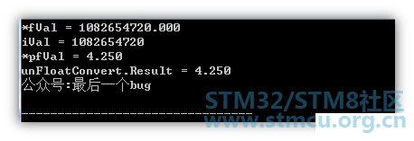

    运行结果如下:
    解析一下:% \: [$ k1 M+ b1 g+ ~
  • 1 ) 很多初学者做浮点通信字节接收把接收到的数据组织成整形然后直接强制类型转化为浮点,然而这样并不能转化为原始的浮点数,从上面的运行结果也可以看出来;然而我们采用float指针来进行如上转换却得到了正确结果,具体的原因大家通过第一个和第二个打印结果应该就明白了。
  • 2 ) 同时作者这里给出了平时用来转化浮点的共联体方法,该方法使用起来比较灵活方便,主要的原理是共联体共用内存空间,不过要注意大小端问题,相关知识可以看我的往期文章。
