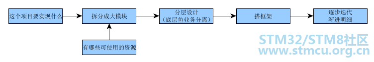

做工程开发,一定是需求驱动的。第一件事需要对需求有比较清晰的认知,然后才能设计一个比较合理的框架。我们需要实现什么?大致总体设计过程策略我的基本采用如下图所示思路(我比较喜欢绘图,图会让人比较直观)
问自己第一个问题是:这个项目要实现什么主要功能?这个来自哪里?如果是实际产品开发,则可能来自市场的需求,如果是自己的DIY项目,也一定会YY出一个大致的想法?总之不管源自何方,需求总要先梳理清楚。那么需求一般意义上包含哪些呢?

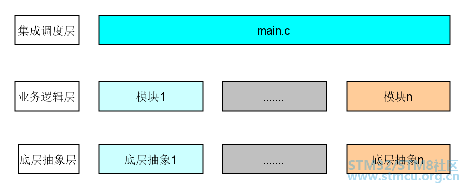

结合固件模块原理以及相关指导原则,那么将相关性高的需求,抽象实现在一系列的模块中,在由这一系列模块配合实现某个相关性高的业务需求,再进一步这些模块就变成一个子系统。多个子系统在main.c的调度下,协调完成产品的整体功能。
