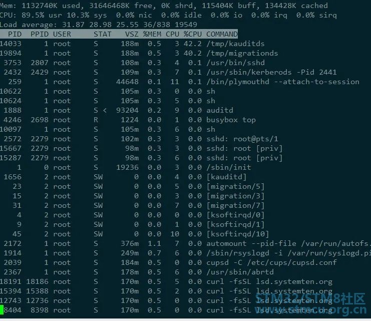

1、CPU使用率异常,top命令显示CPU统计数数据均为0,利用busybox 查看CPU占用率之后,发现CPU被大量占用。
0 `# A( Q/ q5 Y- N2 h! K
注:ls top ps等命令已经被病毒的动态链接库劫持,无法正常使用,大家需要下载busybox。

2、病毒主要模块
* o+ m" S* D8 r( _# C, b
  • 主恶意程序:kerberods
  • 恶意Hook库:libcryptod.so libcryptod.c
  • 挖矿程序:khugepageds
  • 恶意脚本文件:netdns (用作kerberods的启停等管理)
  • 恶意程序:sshd (劫持sshd服务,每次登陆均可拉起病毒进程)
    1 O" n8 J# J( ]% D
; `1 }/ |! s% W- L  b& C: v
3、执行顺序
+ [0 T7 Y# ^. K
① 执行恶意脚本下载命令3 x# W8 N/ G* t5 B" y- |. ]
. @& r# q) J3 Z  X
$ c0 ~7 K; f4 `8 e/ a+ p
② 主进程操作
) z5 r( M1 j; e. X: [5 B
1> 添加至开机启动,以及/etc/bashrc
2> 生成了sshd文件 劫持sshd服务
3> 将netdns文件设置为开机启动
4> 编译libcryptod.c为/usr/local/lib/libcryptod.so
5> 预加载动态链接库,恶意hook关键系统操作函数
6> 修改/etc/cron.d/root文件,增加定时任务
7> 拉起khugepageds挖矿进程

四、安全防护
' S/ w' [# Q5 ?" h5 T9 x- ^
1.SSH
3 r3 o, b7 q$ h9 Q+ [4 D
① 谨慎做免密登录
② 尽量不使用默认的22端口
③ 增强root密码强度
) e7 G6 d- h% H* g# b. s# n2 f: ]( v
2.Redis
2 W, @: R2 R# J/ M8 c9 Z
① 增加授权认证(requirepass参数)
② 尽量使用docker版本(docker pull redis)
③ 隐藏重要的命令
) a1 |9 v' o9 Y  X3 `2 ]
