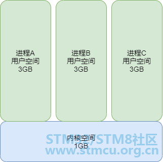

4GB 的进程虚拟地址空间被分成两部分:「用户空间」和「内核空间」
用户空间内核空间- f: Z+ j0 M7 ~9 I! k7 |

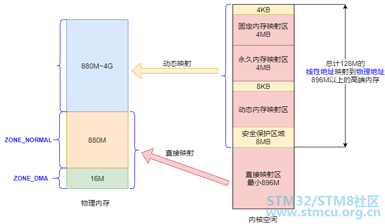

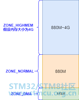

Linux 内核会将物理内存分为3个管理区,分别是:
ZONE_DMA
DMA内存区域。包含0MB~16MB之间的内存页框,可以由老式基于ISA的设备通过DMA使用,直接映射到内核的地址空间。
ZONE_NORMAL
普通内存区域。包含16MB~896MB之间的内存页框,常规页框,直接映射到内核的地址空间。
ZONE_HIGHMEM
高端内存区域。包含896MB以上的内存页框,不进行直接映射,可以通过永久映射和临时映射进行这部分内存页框的访问。
微信图片_20200503135911.png 7 a2 |+ L! U/ U: B
物理内存区划分

用户空间
" }$ n$ t9 N/ ~9 ]5 U
用户进程能访问的是「用户空间」,每个进程都有自己独立的用户空间,虚拟地址范围从从0x00000000 至 0xBFFFFFFF 总容量3G 。
用户进程通常只能访问用户空间的虚拟地址,只有在执行内陷操作或系统调用时才能访问内核空间。

直接映射区
+ J0 l9 ?# A4 l' B
直接映射区 Direct Memory Region:从内核空间起始地址开始,最大896M的内核空间地址区间,为直接内存映射区。
直接映射区的896MB的「线性地址」直接与「物理地址」的前896MB进行映射,也就是说线性地址和分配的物理地址都是连续的。内核地址空间的线性地址0xC0000001所对应的物理地址为0x00000001,它们之间相差一个偏移量PAGE_OFFSET = 0xC0000000
该区域的线性地址和物理地址存在线性转换关系「线性地址 = PAGE_OFFSET + 物理地址」也可以用 virt_to_phys()函数将内核虚拟空间中的线性地址转化为物理地址。

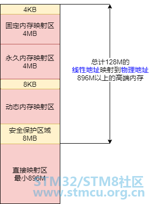

高端内存线性地址空间
内核空间线性地址从 896M 到 1G 的区间,容量 128MB 的地址区间是高端内存线性地址空间,为什么叫高端内存线性地址空间?下面给你解释一下:
前面已经说过,内核空间的总大小 1GB,从内核空间起始地址开始的 896MB 的线性地址可以直接映射到物理地址大小为 896MB 的地址区间。
退一万步,即使内核空间的1GB线性地址都映射到物理地址,那也最多只能寻址 1GB 大小的物理内存地址范围。
请问你现在你家的内存条多大?快醒醒都 0202 年了,一般 PC 的内存都大于 1GB 了吧!
所以,内核空间拿出了最后的 128M 地址区间,划分成下面三个高端内存映射区,以达到对整个物理地址范围的寻址。而在 64 位的系统上就不存在这样的问题了,因为可用的线性地址空间远大于可安装的内存。
动态内存映射区
vmalloc Region 该区域由内核函数vmalloc来分配,特点是:线性空间连续,但是对应的物理地址空间不一定连续。vmalloc 分配的线性地址所对应的物理页可能处于低端内存,也可能处于高端内存。
永久内存映射区
Persistent Kernel Mapping Region 该区域可访问高端内存。访问方法是使用 alloc_page (_GFP_HIGHMEM) 分配高端内存页或者使用kmap函数将分配到的高端内存映射到该区域。
固定映射区
Fixing kernel Mapping Region 该区域和 4G 的顶端只有 4k 的隔离带,其每个地址项都服务于特定的用途,如 ACPI_BASE 等。
微信图片_20200503135923.png / v: W, a" I  g$ C/ }6 U* x
内核空间物理内存映射# |% m7 R% H1 {8 I* L$ M, K3 }

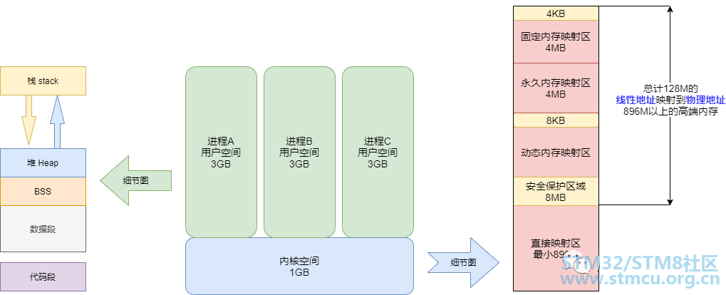

上面讲的有点多,先别着急进入下一节,在这之前我们再来回顾一下上面所讲的内容。如果认真看完上面的章节,我这里再画了一张图,现在你的脑海中应该有这样一个内存管理的全局图。
微信图片_20200503135926.png 1 m5 \8 N* d1 B( l/ U
内核空间用户空间全图

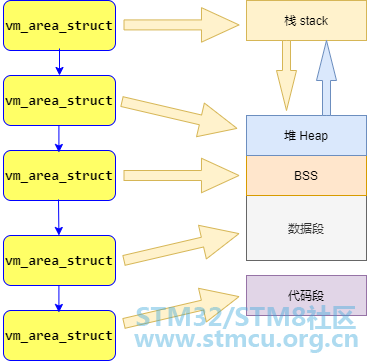

用户空间内存数据结构
在前面「进程与内存」章节我们提到,Linux进程可以划分为 5 个不同的内存区域,分别是:代码段、数据段、BSS、堆、栈,内核管理这些区域的方式是,将这些内存区域抽象成vm_area_struct的内存管理对象。
vm_area_struct是描述进程地址空间的基本管理单元,一个进程往往需要多个vm_area_struct来描述它的用户空间虚拟地址,需要使用「链表」和「红黑树」来组织各个vm_area_struct。
链表用于需要遍历全部节点的时候用,而红黑树适用于在地址空间中定位特定内存区域。内核为了内存区域上的各种不同操作都能获得高性能,所以同时使用了这两种数据结构。
用户空间进程的地址管理模型:
微信图片_20200503135930.png * m$ N+ O- P0 J! |7 d
wm_arem_struct

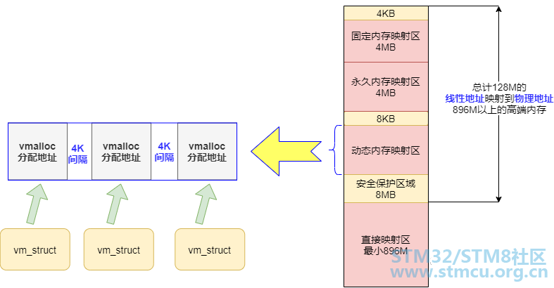

  U/ V4 o3 f  T" _) ~; N内核空间动态分配内存数据结构
; Q, g& }* W+ U( b
在内核空间章节我们提到过「动态内存映射区」,该区域由内核函数vmalloc来分配,特点是:线性空间连续,但是对应的物理地址空间不一定连续。vmalloc 分配的线性地址所对应的物理页可能处于低端内存,也可能处于高端内存。
vmalloc 分配的地址则限于vmalloc_start与vmalloc_end之间。每一块vmalloc分配的内核虚拟内存都对应一个vm_struct结构体,不同的内核空间虚拟地址之间有4k大小的防越界空闲区间隔区。
与用户空间的虚拟地址特性一样,这些虚拟地址与物理内存没有简单的映射关系,必须通过内核页表才可转换为物理地址或物理页,它们有可能尚未被映射,当发生缺页时才真正分配物理页面。
' @% ?) n$ [& i2 q! K# z动态内存映射! ?5 h; N: p/ H0 }7 p. E
