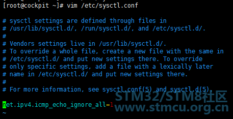

2)永久禁止ping命令如下所示(如果想要永久允许的话只需要把下面的1换成0即可)
  1. ( [0 Z) J" N5 n
  2. 在 /etc/sysctl.conf 文件中增加一行
    + [& {# ^4 X, T- ]7 O: M( R
  3. net.ipv4.icmp_echo_ignore_all=1
4 M) E& a$ l+ T" t$ H4 `2 v4 j
) p5 G' M: y) H$ ~6 e
修改完成后执行 sysctl -p 使新的配置生效。
