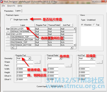

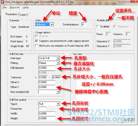

! ?9 ^; ^$ N& d0 G0 R第一步,需要制作贴片焊盘,打开焊盘设计组件Pad Designer,如图4-2所示,选择到Parameters,是钻孔信息参数;如图4-3所示,选择Layers,是焊盘信息参数,具体的每个参数的含义在图4-2与图4-3有详细描述; 微信图片_20200506153244.png 0 y% Y9 r. ?; P4 {8 b2 Y
图4-2钻孔信息参数示意图
# s3 {9 I1 H4 }# l 微信图片_20200506152406.png 图4-3焊盘信息参数示意图

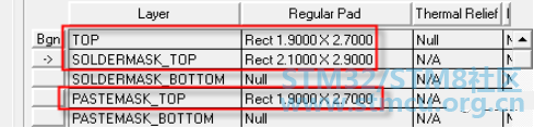

' P4 `8 \; H# l8 y8 l4 H第二步,在图4-2的Units中设置好单位和精度,一般单位设置为MM,精度设置4位,然后在Layers中设置普通焊盘、阻焊及钢网层尺寸,如图4-4中所示,Soldermask尺寸一般单边比Regular Pad大4mil以上(推荐5mil),而Pastemask与Regular Pad一致大小;
* `4 ]5 M( T2 p4 Y$ {, T 微信图片_20200506152410.png 图4-4焊盘参数设置示意图

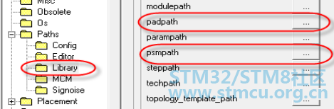

$ F  Y4 ~* I1 \第三步,建立焊盘前,先把文件夹路径设置好,在Set Up->User Preferences Editor里设置,如图4-5所示;" a- @" s3 p" h! i
微信图片_20200506152424.png 图4-5焊盘路径调用设置示意图7 i# {9 x9 q( N& ^

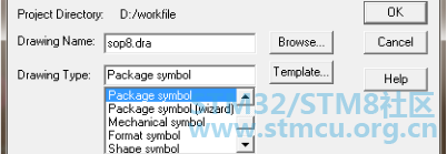

第四步,打开PCB Editor程序,选择File->new命令,在弹出的对话框中进行如图4-6所示设置;
  q) a: @4 r$ \ 微信图片_20200506152427.png 图4-6新建PCB封装示意图+ b5 G' n& m0 p  p! v8 A

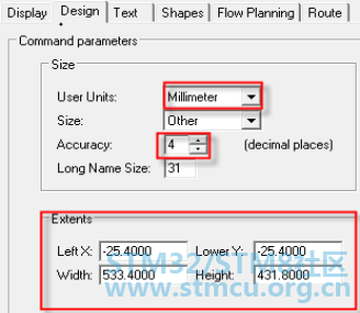

第五步,新建后,点击菜单命令Setup-Design Parameters,进行参数设置。选择Design面板,在Size面板中设置封装设计单位以及精度,如图4-7所示,User Units为设计单位,一般设置为MM,Accuracy为设计精度,一般设置为4位,在Extents面板中设置整个画布的面积大大小以及原点的位置,按图4-7所示设置即可;
& s1 v- N0 H# h 微信图片_20200506152430.png 图4-7设计单位、精度、原点设置示意图

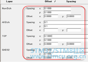

* R% Y  u) {% s6 m. U& ?+ l" y( r6 x第六步,点击菜单命令Setup-Grids,进行格点设置,打开格点设置面板,按图4-8面板进行设置即可;
2 Y, h) w5 a+ i9 p6 \ 微信图片_20200506152433.png 图4-8封装设计格点设置示意图/ q7 x- T1 Y  a# G; F/ B( |0 `

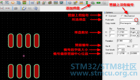

第七步,按照所需要绘制封装规格书给出的焊盘的相应位置,把焊盘放到对应位置,如图4-9所示;3 V* i. r+ ?% a  P7 D) r( S. H
微信图片_20200506152436.png 图4-9将焊盘放到对应位置示意图

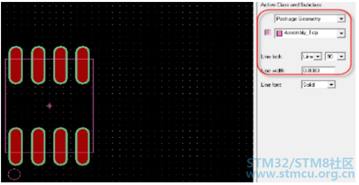

& b9 B8 c5 x* N! F' {( h第八步,放置完焊焊盘,接下来画装配线,执行菜单命令Add Line,在Options面板中选择绘制的层以及线宽,如图4-10所示;
3 w" |! a; u6 q( |6 H 微信图片_20200506152439.png 图4-10绘制装配线示意图, p; k3 M' N5 m3 z

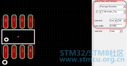

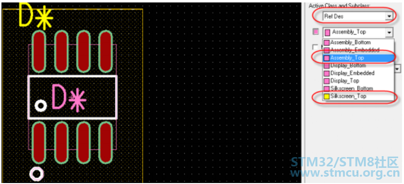

第九步,绘制完装配线以后,执行菜单命令Add Line,画上丝印框和1脚标识,在Options面板中选择绘制的层以及线宽,丝印线宽4mil以上(一般用0.15mm或者0.2mm),如图4-11所示;
: j1 X6 H8 J1 {# h6 l) |' ~ 微信图片_20200506152443.png 图4-11绘制丝印线示意图  A$ E1 O+ `9 j, A7 ]; ]

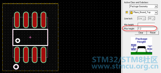

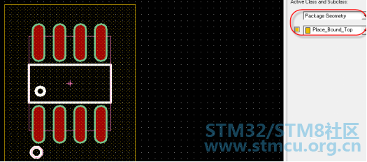

第十步,画好后,执行菜单命令Shape Rectangular绘制设置实体的范围和高度,先画Place_bound,设置好占地面积,在Options面板设置绘制的层,如图4-12所示,再在Setup->Araes->Package Height里设置最大高度,如图4-13所示;
& Z. P3 Z- ~  P( X 微信图片_20200506152450.png 图4-12绘制占地面积示意图0 C: O/ n: f: I  b
微信图片_20200506152453.png 图4-13添加器件高度信息示意图, {9 s5 X0 j# b5 O5 r* M7 l4 J4 a
最后,添加元器件的装配和丝印位号字符。执行菜单命令Add Text,在Options面板选择对应的层,装配字符添加在添加后,保存退出,如图4-14所示。5 f3 d0 y4 {. J/ Y$ F0 }
微信图片_20200506152456.png 图4-14添加丝印位号信息示意图

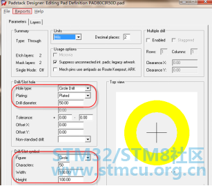

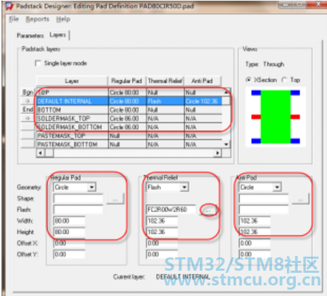

: E* r3 q. [& d0 H第四步,打开Pad Designer,按照上述贴片器件中的设置方法,设置好单位、精度,然后在Pad Designer界面设置钻孔信息以及焊盘信息,通孔焊盘只需设置孔径大小、孔符、Flash(负片工艺)、Anti_Pad(负片工艺)、Regular Pad、Soldermask,如图4-18所示与图4-19所示;
  q9 d5 N. @4 ` 微信图片_20200506152512.png 图4-18 钻孔参数设置示意图
! w! F0 Z9 O& i, y2 u; q 微信图片_20200506152515.png 图4-19 焊盘参数设置示意图

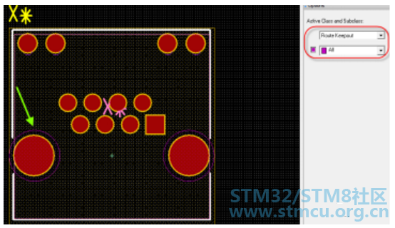

  D: e2 a  _5 `3 U! x9 s9 J: R第五步,焊盘建好后,就设置好库的路径,可以建封装。建封装的步骤与贴片封装的过程是一模一样的,可参考贴片封装制作过程。有一点不一样,如果封装中有非金属化孔(Non plated),那么就要为非金属化孔添加禁布区,禁布区大小单边(半径)比孔大0.3mm以上,如图4-20所示;
4 H4 C0 V  t+ z, B" B: t7 S- j; o 微信图片_20200506152519.png 图4-20 插件封装制作完毕示意图) I5 ?6 O2 x7 i3 J' z' ?
