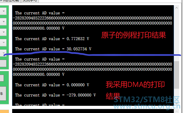

STM32内部温湿度采集(参考原子的程序.)我使用DMA传输的方法采集,但是总有问题,之后我使用同一个Get_Temprate,(程序在下面)然后用串口查看了数据
打印出来的adcx值明明是一样的,为什么下面打印temperate数值就不对了
串口助手截图已上传,求解,谢谢
//得到温度值
//返回值:温度值(扩大了100倍,单位:℃.)
short Get_Temprate(void)
        u32 adcx;
        short result;
        double temperate;
        adcx=ADC_ConvertedValue;        //读取通道16内部温度传感器通道,10次取平均
        printf("\r\n The current AD value = %f V \r\n",adcx);
        temperate =(float)adcx*(3.3/4096);                //电压值
        printf("\r\n The current AD value = %f V \r\n",temperate);
        temperate=(temperate-0.76)/0.0025 + 25; //转换为温度值
        result=temperate*=100;                                        //扩大100倍.
        return result;
串口打印截图
串口打印截图

likang1202 发表于 2020-5-7 08:59
定义temperate时赋值为0,试一试;仿真检查一下ADC的DR寄存器里面的数值
emperate时赋值为0
DMA的这个DR寄存器数值是0,
用原子的例程仿真,虽然DR寄存器有数值,
但是数值运行过程中根本不变化,
除非复位以后重新运行才会有新的值,,但是也不会变化,尽管LCD的读书一直在变化.
请问keil的仿真是不是有问题啊,还是我设置的不对?
