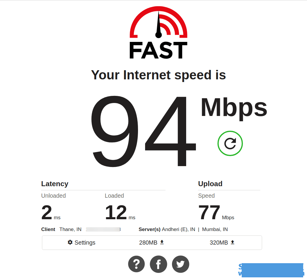

fast 是 Netflix 提供的一项服务,它不仅可以通过命令行来使用,而且可以直接在 Web 端使用:fast.com。
! H* g# f2 c5 S+ |8 {8 w, k8 @, x- W! h8 a8 S7 D
6 A7 S) f9 }4 W8 C
我们可以通过以下命令来安装这个工具:
$ npm install --global fast-cli9 D1 B) }) e% O
' a/ ?: }0 w' I' ~3 {( V( k% s
不管是网页端还是命令行,它都提供了最基本的网络下载测速。命令行下最简单的使用方法如下:
$ fast0 @3 N% |: f2 `" f3 v: U4 B
    93 Mbps ↓4 ?; G- o0 e3 l  r/ I4 i
