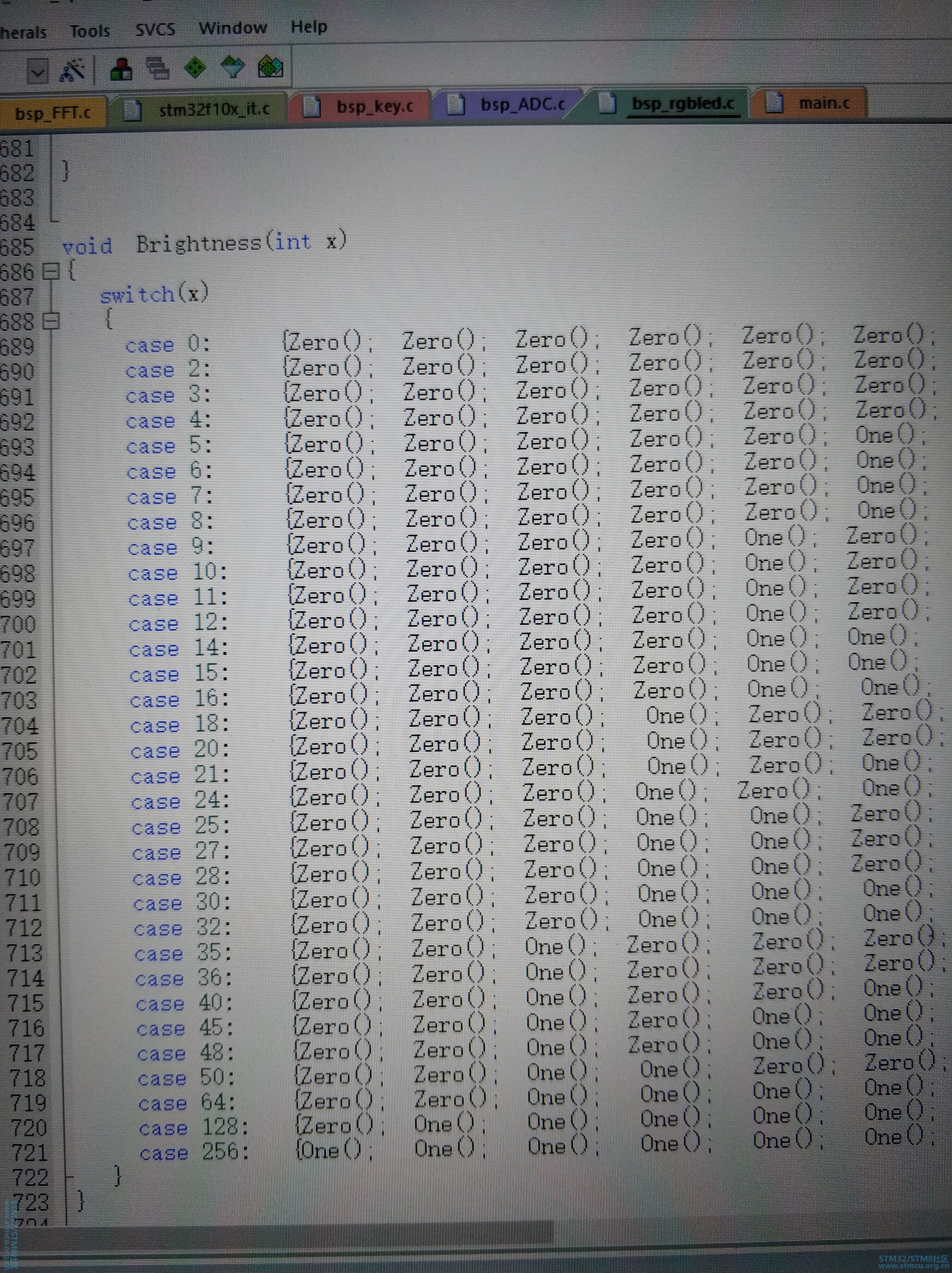

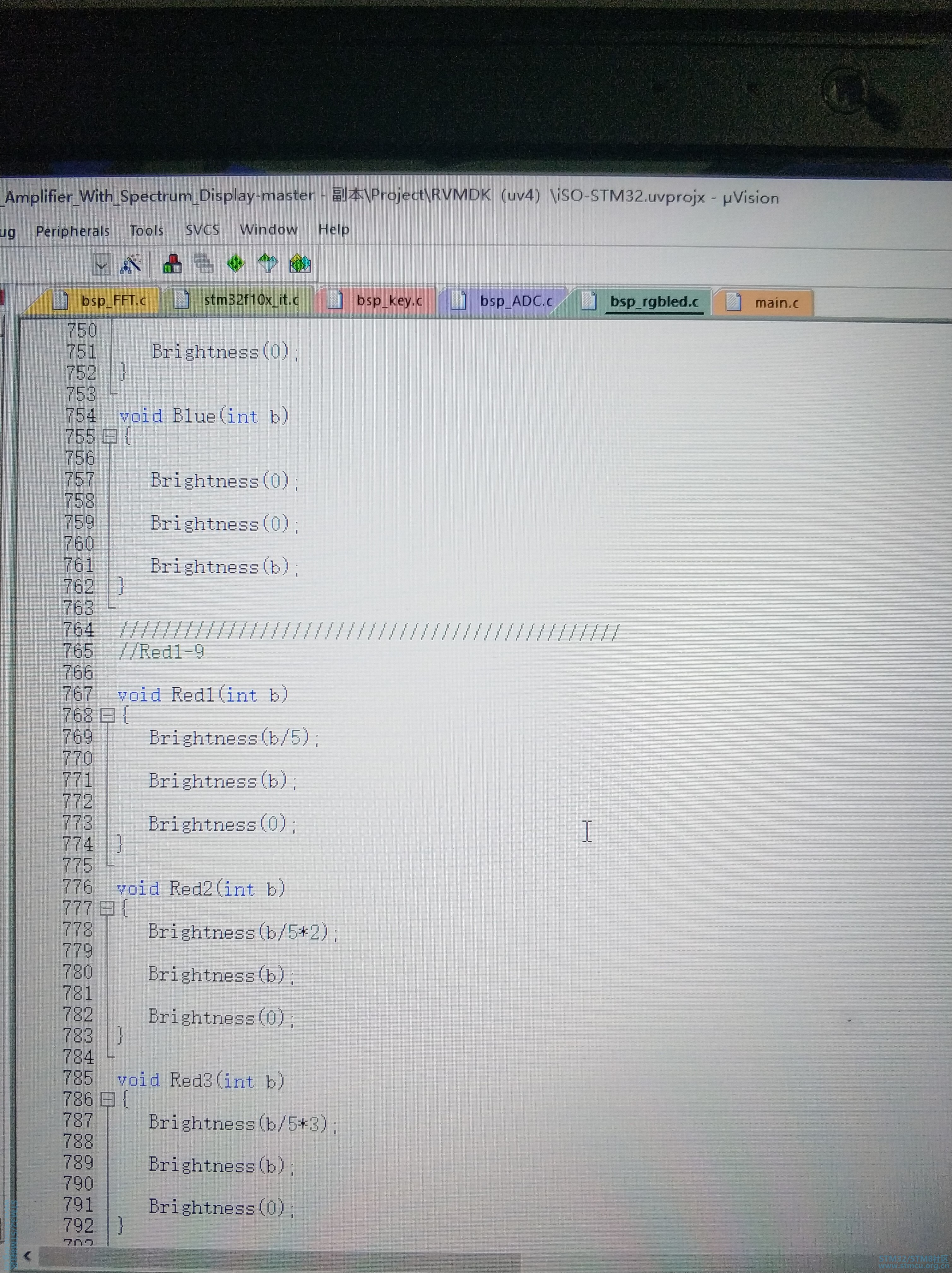

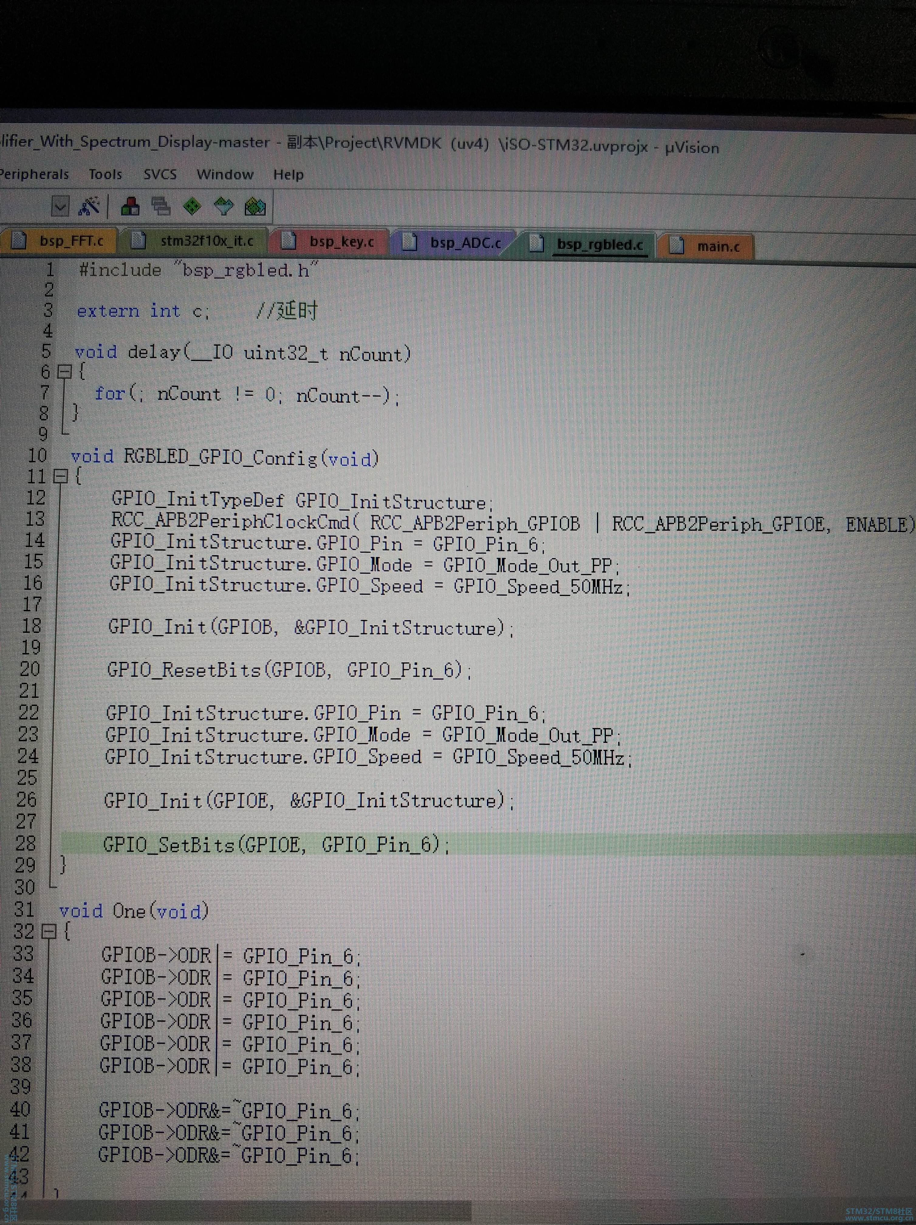

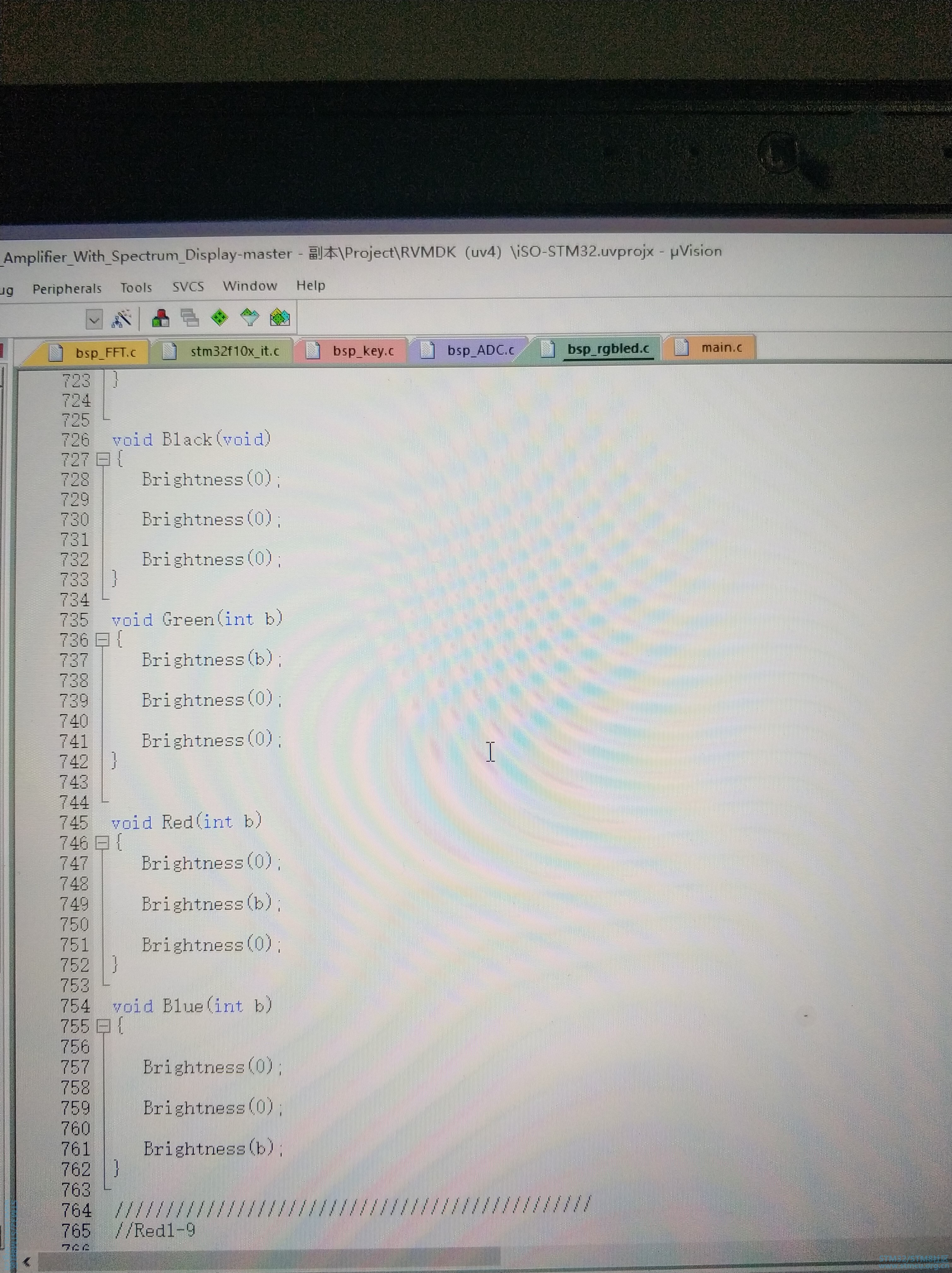

请大家帮忙看看这个WS2812B在stm32f103上的程序
先设置了B6为信号输出,写了一个one,zero函数,在此基础上写了brightness,应该是RGB中0-255,然后就能实现RGB混光了

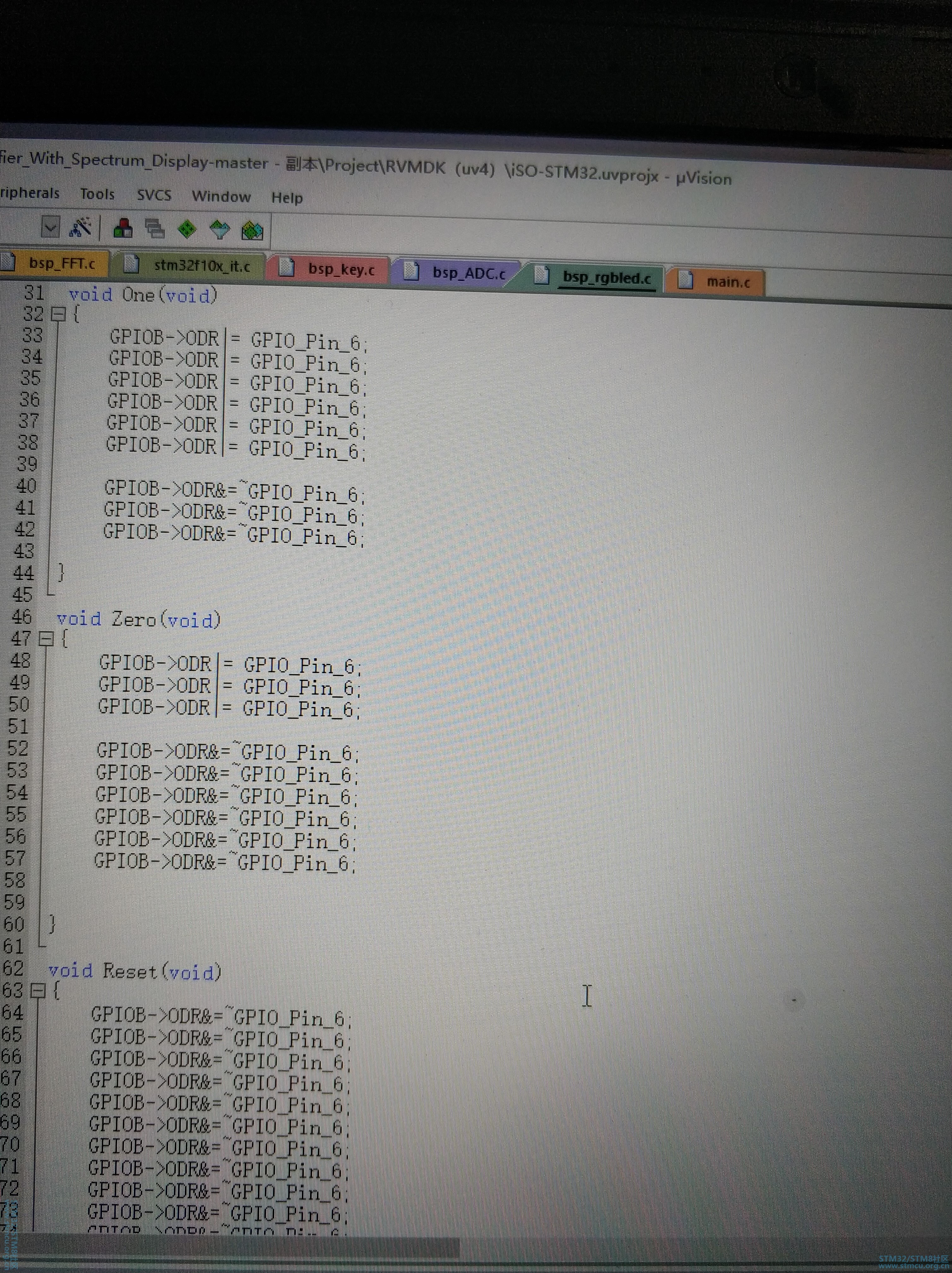

请问one,zero函数里的几行代码是什么意思?这是PWM调光吗?

mark0668 回答时间:2020-5-8 20:20:23
数据1或0  这个是模拟发送数据的.

BG4RFF 回答时间:2020-5-13 14:38:07
编译器能不能开优化

butterflyspring 回答时间:2020-5-18 15:15:36
是不是你的这个协议或驱动信号有占空比要求,所以通过不同的输出函数比例来实现的
