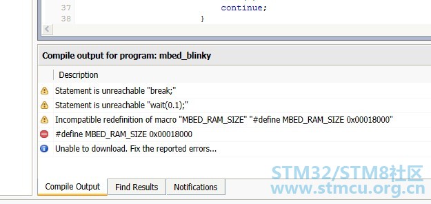

各位大佬麻烦看一下这是个什么问题

mbed库换一个版本即可。

前两个警告:程序有不能到达的地方:
第一个是break;
第二个是wait(0,1);
问题不大。 但要知道。
第二个重定义。找一下MBED_RAM_SIZE看哪里重定义了。
第一个是break;
第二个是wait(0,1);
问题不大。 但要知道。
