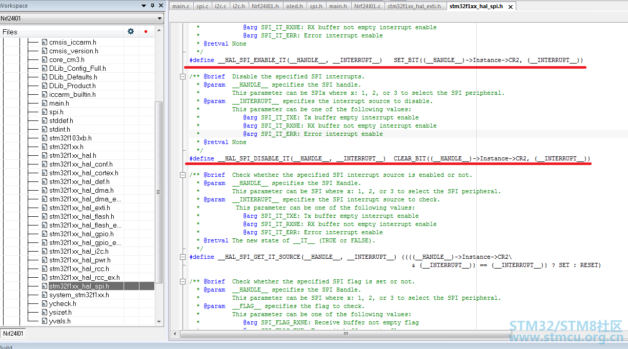

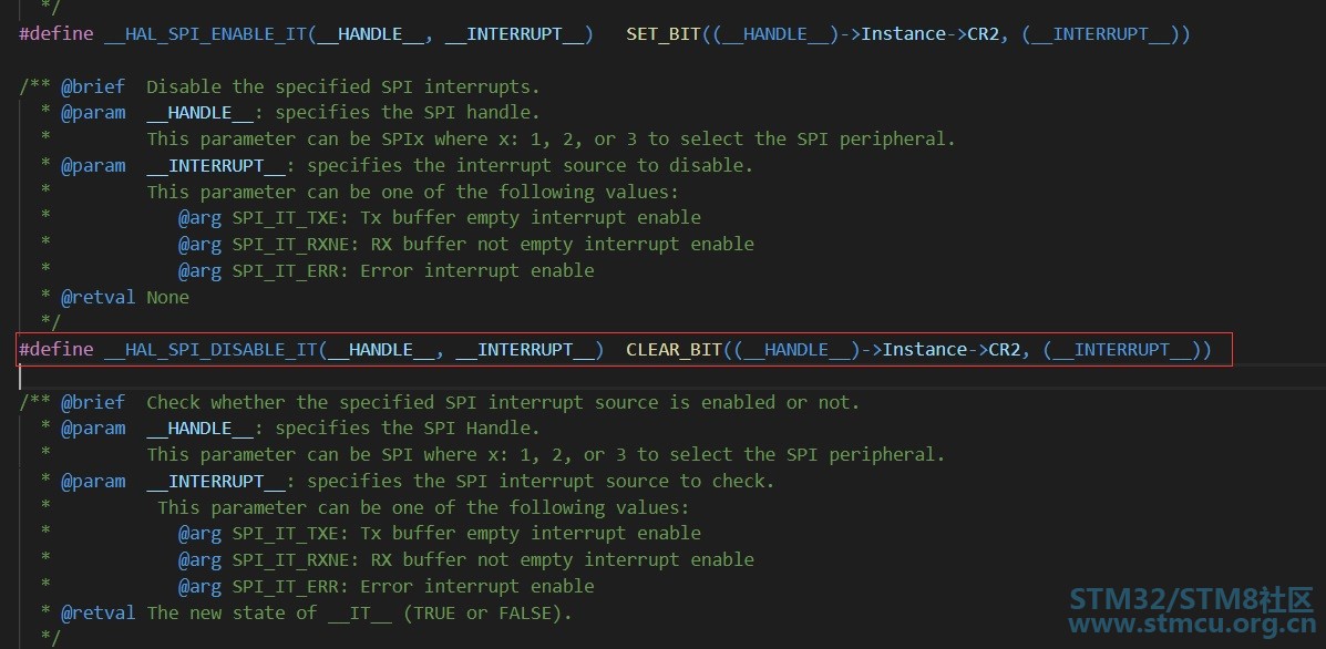

网络孤客
回答时间:2020-5-11 12:27:12
a0a.1 32b0c
调用方法。
__HAL_SPI_DISABLE_IT(hspi, (SPI_IT_TXE | SPI_IT_RXNE | SPI_IT_ERR))

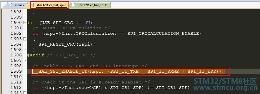

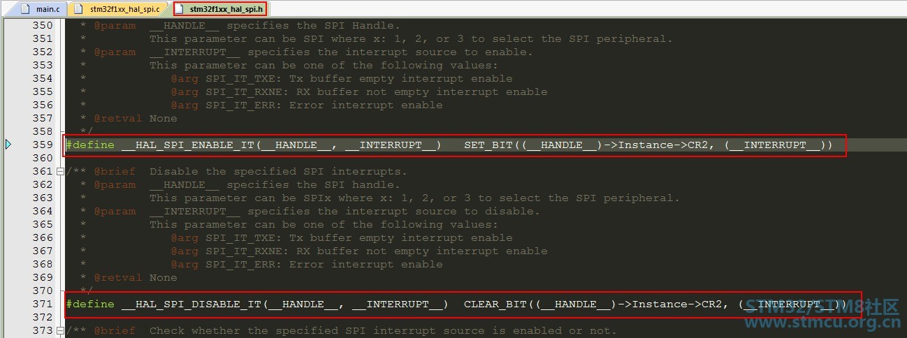

szongen
回答时间:2020-5-11 17:33:52
a0a.1 32b0c
在spi的头文件里面有
