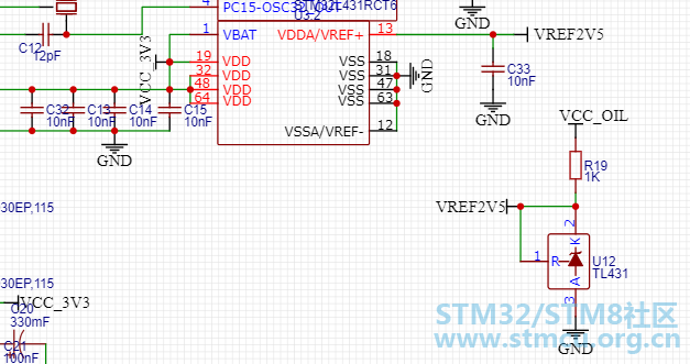

stm32l431RC ADC 采集Vbat 不准的问题
zhaoxuji-239467 发布时间:2020-5-11 13:08
系统电池供电,3.6V电池,经过一个二极管(3A),大概是3.3V到Vbat .
; i+ Z# @( v5 B, M$ N* E! m2 }测量电压为2.98V 左右。+ F- N4 `5 O: j. ?$ ^4 n3 Y* A
继续采用直流电源供电,当输入Vbat 3.0v 时,测量为 2.86V左右。
& F2 f, x, @  @, C# p3 o4 W0 v同时还发现一些怪现象,aADCxConvertedData[0],明显比后续的采集值小很多。
/ }2 v; l1 @0 Z( w哪里操作有问题?. b& |: [2 r% g/ J
$ L0 c" h! a  c/ f6 u
$ t' ~: q  r$ `; M: t( B
原理图
原理图
5 L3 Y: \) s' q  g- R  ~" p/ o; |6 ^( F9 i# H

zhaoxuji-239467 回答时间:2020-5-14 09:13:46
通过两天调试,讲采样周期设置长一些,比较接近了。要大于 ADC_SAMPLETIME_12CYCLES_5  。技术支持一直没响应。
