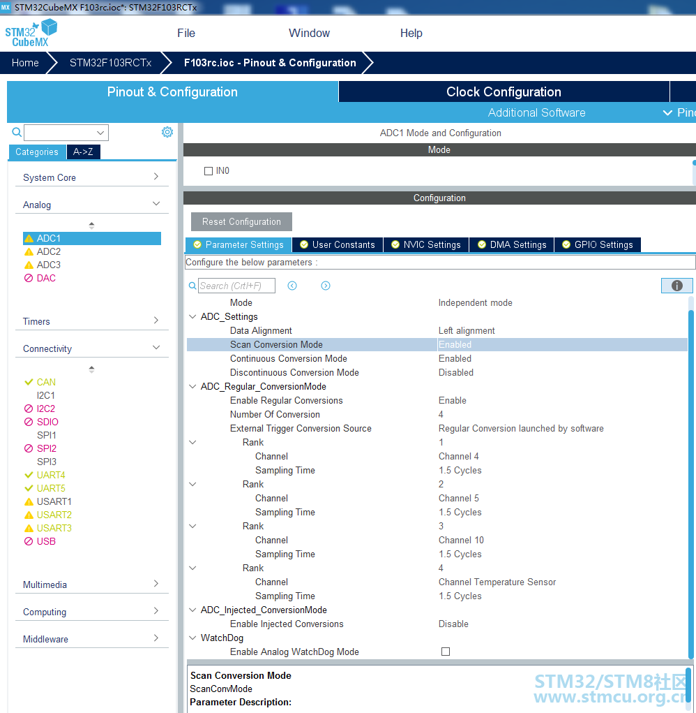

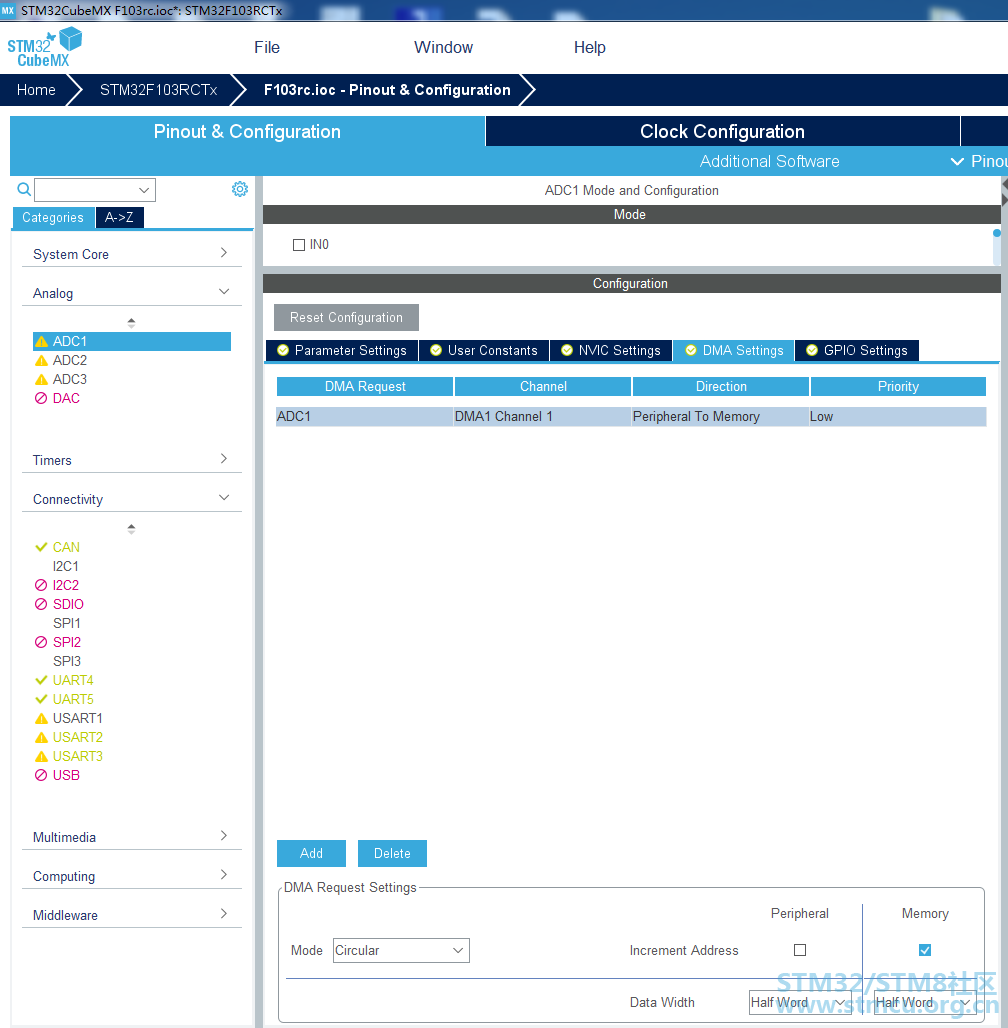

如题:中断模式可以,DMA模式不行,采用内部晶振,配置如下:
ADC配置
ADC配置
DMA配置
DMA配置

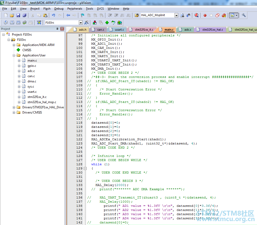

luckyfox 回答时间:2020-5-12 15:32:58
uint16_t datasend[4];
void MX_DMA_Init(void)
  /* DMA controller clock enable */
  __HAL_RCC_DMA1_CLK_ENABLE();
  /* DMA interrupt init */
  /* DMA1_Channel1_IRQn interrupt configuration */
//  HAL_NVIC_SetPriority(DMA1_Channel1_IRQn, 0, 0);
//  HAL_NVIC_EnableIRQ(DMA1_Channel1_IRQn);

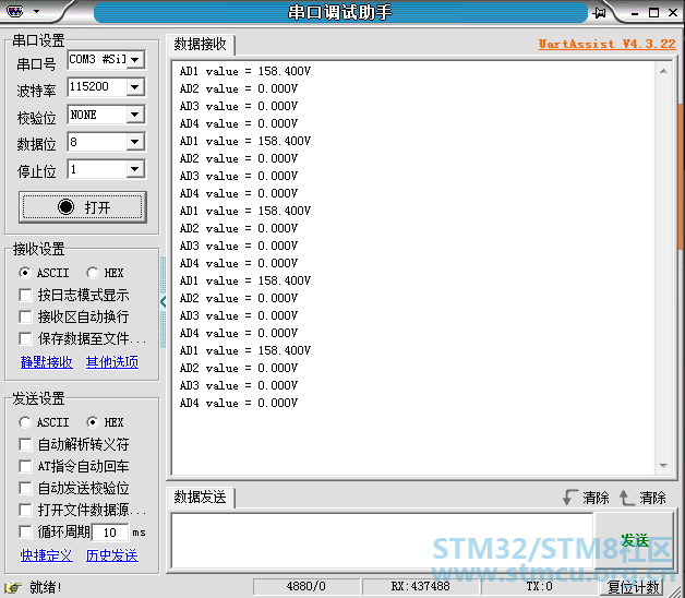

luckyfox 回答时间:2020-5-12 15:38:13
输出结果如下
串口输出结果
串口输出结果
yayayue 回答时间:2020-5-12 20:40:19
可以试试把DMA的传输大小由HALFWORD改为WORD

yayayue 回答时间:2020-5-12 20:41:07
楼主的数据对齐是左对齐呀,数据转换的时候需要格外注意一下
