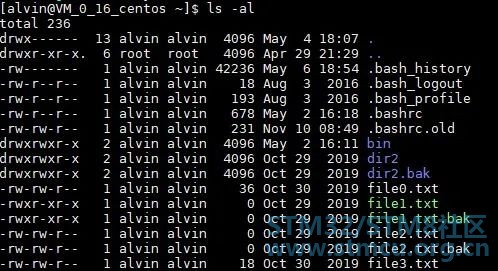

  ls -al
9 G! `% s4 M7 }4 ?- L
这个命令大家再熟悉不过了,可以显示当前目录所有文件及目录的详细信息,可以直观看出来当前目录哪些文件占用磁盘空间更大。嗯,如果再加上 -h 选项的话会更香。

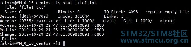

stat
8 x: k5 q3 B6 |. g& Y' M& `
stat 命令可以显示一个指定文件/目录的更详细的信息,包括:大小、块、inode、创建/访问/修改时间,等等信息。

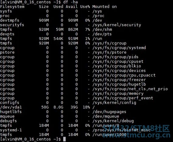

df
5 y0 Z* E+ J4 W) Q
df 命令是词语 disk free 的缩写,用于显示当前磁盘的可用空间。常用的几个选项为:
  • df -h :以用户友好的方式显示磁盘可用空间。
  • df -a :显示完整磁盘使用情况,包括那些可用空间为 0 的磁盘区域。
    ' _* g+ e6 u. n3 J

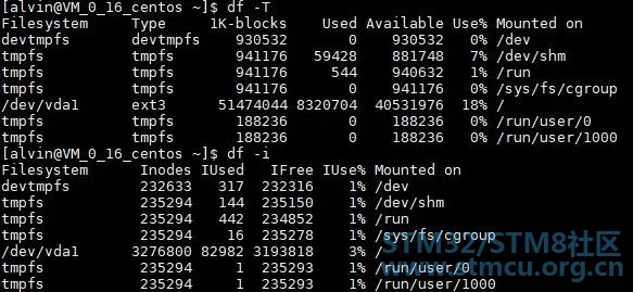

  • df -T :按文件系统类型来显示磁盘使用情况,比如:xfs、ext2、ext3、btrfs,等等。
  • df -i :显示已使用及空闲 inodes。

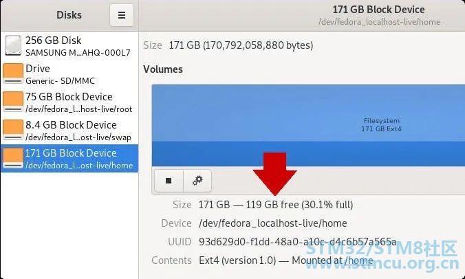

除了使用命令行之外,你还可以使用一个叫作 disks 的图形工具。使用这个工具就可以很直观看到磁盘的使用情况了。

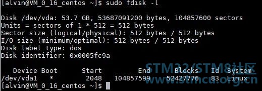

  fdisk -l
3 H( g7 C1 `+ m
fdisk 是一个创建和维护分区表的程序,它兼容DOS类型的分区表、BSD或者SUN类型的磁盘列表。而 fdisk -l 命令可以显示磁盘分区的各种信息。
有折腾过分区表的小伙伴们应该对这个步骤很熟悉,接下来就有可以进行分区创建、删除、修改等等相关的操作。但在此,我们只是使用 -l 选项看一眼当前分区的情况,不进行进一步的操作。
友情提示一下,如果不懂分区操作的话,千万不要随意使用 fdisk 的其它选项,有可能会带来毁灭性的伤害,到时想要跑路可能就来不及了~
