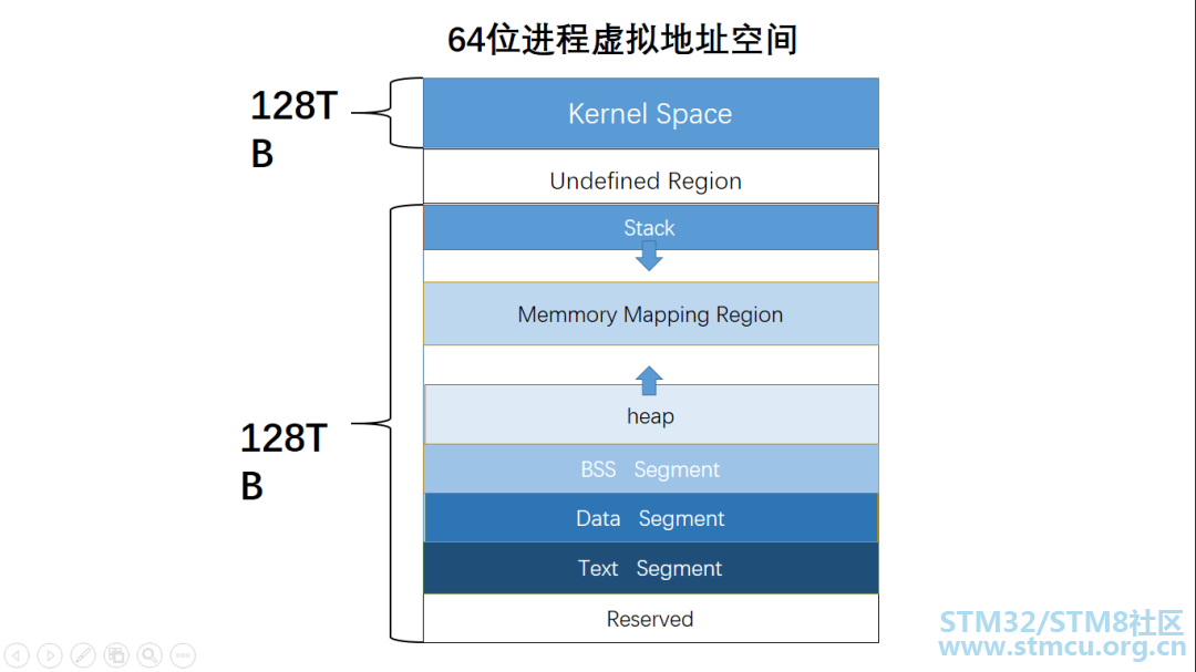

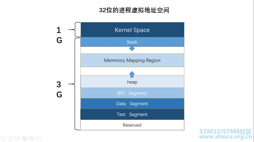

32位的虚拟地址空间

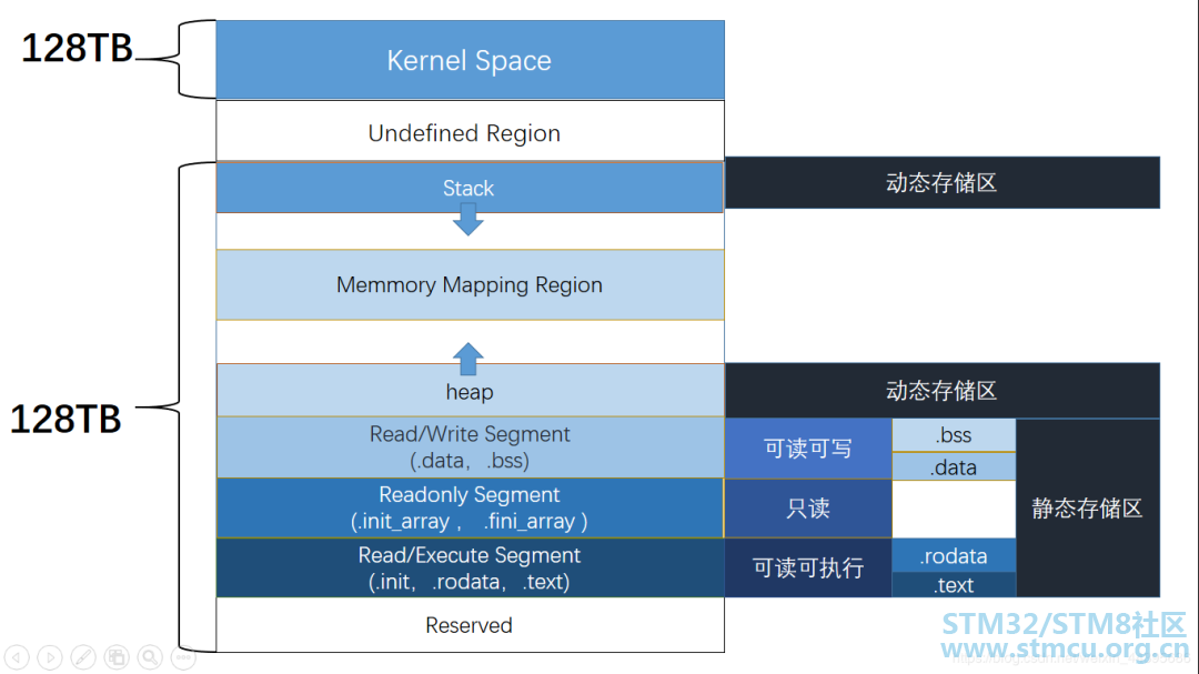

64位的虚拟地址空间

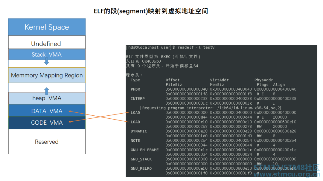

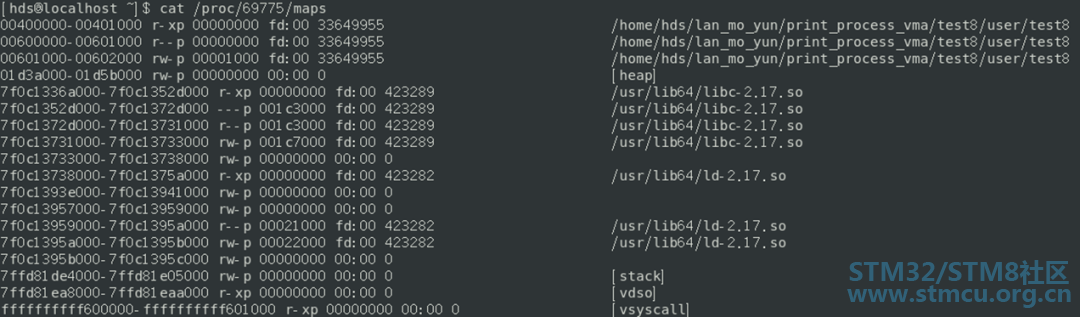

Linux在装载可执行文件的时候,会将这些segment映射到进程的地址空间中。映射的时候,这里面的segment会对应一个VMA。Linux将进程虚拟地址空间中的一个段叫做虚拟内存区域(VMA)。在/proc目录下,可以查看一个进程的虚拟地址空间,通过命令
  i$ W8 y" `, e& ~
  • , Q) B1 ^6 z3 {2 w& R
cat /proc/pid/maps
4 D) P9 Q+ n, ?: v
这里面的每一行都对应一个VMA,每一个VMA都通过vm_area_struct结构体来描述。结构体中的vm_start和vm_end是VMA的起始地址和结束地址,还有其他的一些域来描述VMA的权限等。我们需要关注的是前三个VMA,这是ELF可执行文件的segment映射过来的。可以看到,这里面并没有标明哪个是TEXT段,哪个是DATA段和BSS段。但是可以发现,前三个VMA的权限都不一样。

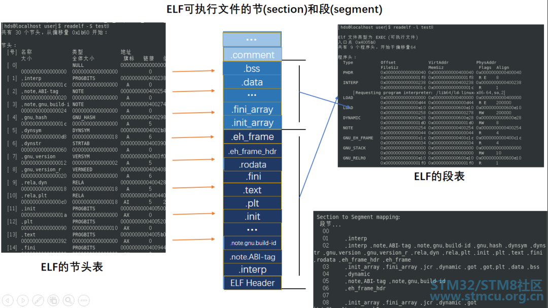

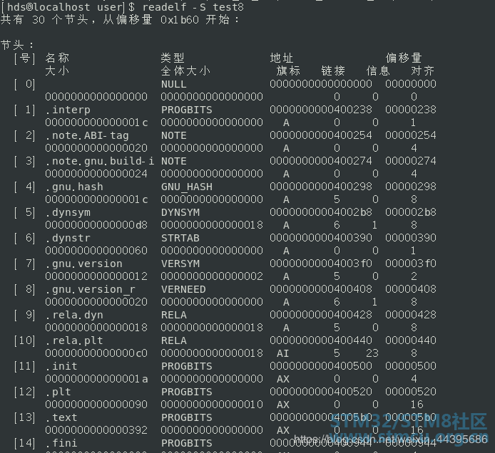

ELF可执行文件中有两个概念,分别是段(segment)和节(section)。通过readelf -S name.elf可以查看ELF可执行文件的节头表,这里面有所有节的信息! x3 h+ j# z/ T7 c4 }: n
; c$ h+ I* W& U
在将目标文件链接成可执行文件的时候,链接器会尽量把相同权限属性的段分配在同一空间。比如可读可执行的段都放在一起,这种段的典型是代码段;可读可写的段都放在一起,这种段的典型是数据段。在ELF中,把这些属性相似的,又连在一起的段叫做一个“segment”,而系统正是按照“segment”而不是“section”来映射可执行文件的。

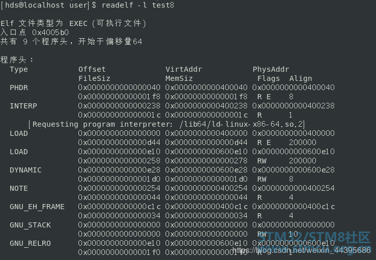

可以使用命令 readelf -l name.elf来查看ELF的段。在ELF的程序头表,保存着segment的信息

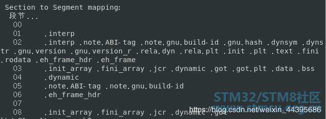

最下面是是段与节的归属关系:
6 J. U' a; [6 P8 f
可以看到这个可执行文件中共有9个segment。从装载的角度看,我们只关心两个“LOAD”型的segment,因为只有它是需要被映射的,其他诸如“NOTE”,"GNU_STACK"都是在装载时起辅助作用的。下面的0到8分别对应着上面的一个segment,两个LOAD类型的segment分别对应着02和03,可以看到每个LOAD类型的segment里面都包含了许多的section。

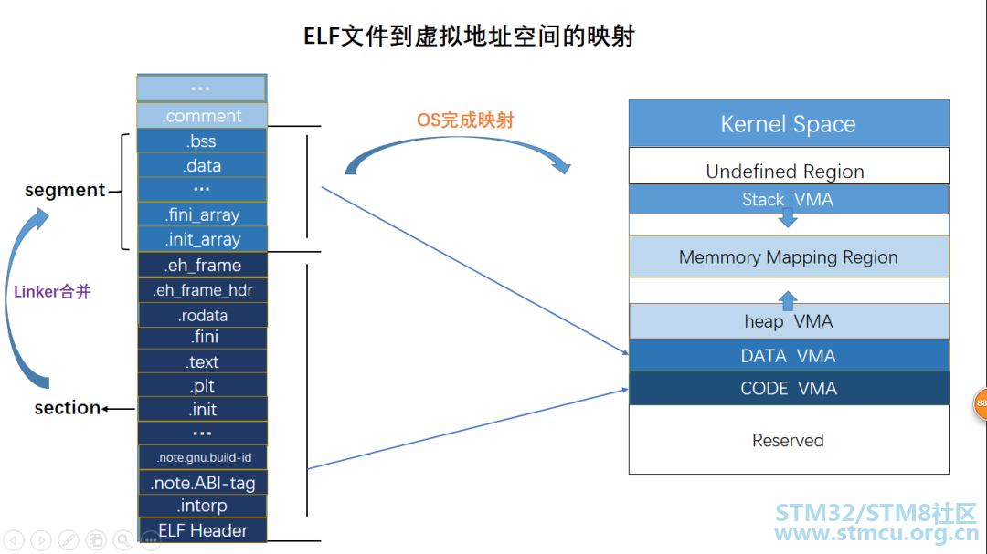

ELF将相同或者相似属性的section合并为一个segment并映射到一个VMA中,是为了减少页面内部碎片,以节省内存空间的使用。因为在有了虚拟存储机制以后,装载的时候采用页映射的方式。Intel系列的处理器,页尺寸最小是4096个字节,也就是4KB。当写的程序很小的时候,每个section可能只有几十或者几百个字节,如果每个section都占用一个页的话,对内存的浪费是海量的。所以在将目标文件链接成可执行文件的时候,链接器会尽量把相同或相似权限属性的section分配在同一空间,在程序头表中,将一个或多个属性类似的section合并为一个segment,然后在装载的时候,将这个segment映射到进程虚拟地址空间中的一个VMA中。
) n! q/ O) J; y
ELF可执行文件与进程虚拟地址空间的映射关系
很明显,属性相同或相似的section会被归类到一个segment,并且被映射到同一个VMA。
" d8 u# j5 l; k
" P+ t8 M5 a7 ~5 ]& F
总的来说,“segment”和“section”是从不同的角度来划分同一个ELF文件。这个在ELF文件中被称为不同的视图(view),从section的角度来看ELF文件就是链接视图(Linking View),从segment的角度来看就是执行视图(Execution View)。当我们在谈到ELF装载时,段专门指segment,而在其他的情况下,段指的是section。

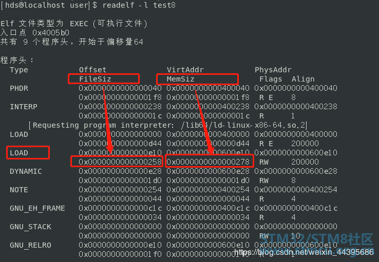

如果仔细观察程序头表,查看两个LOAD型的segment,会发现一些映射的细节。
" `% n" x, j+ K, i" R) k
4 S7 T8 f: T/ M, ~
FileSiz表示segment在ELF文件中所占的大小,MemSiz表示segment在进程虚拟地址空间中所占的大小。可以发现,MemSiz比FileSiz多出了0x20个字节,十六进制的20对应的十进制是32。再来看一下这个ELF可执行文件中BSS段的大小。
# i) F! Z: C& l& G! E# Z
( F  Z; L3 L+ G+ u9 B; ^4 N" }
可以看到,BSS段的大小正好是十进制的32,。这说明在实际映射的时候,数据段在内存中所分配的空间大小超过实际的大小,超出去的这部分空间就是BSS段,并没有为BSS段进行专门的映射,这就是为什么在查看程序头表时,只看到了两个LOAD类型的段,而不是三个,BSS段已经被合并到了数据类型的段里面。

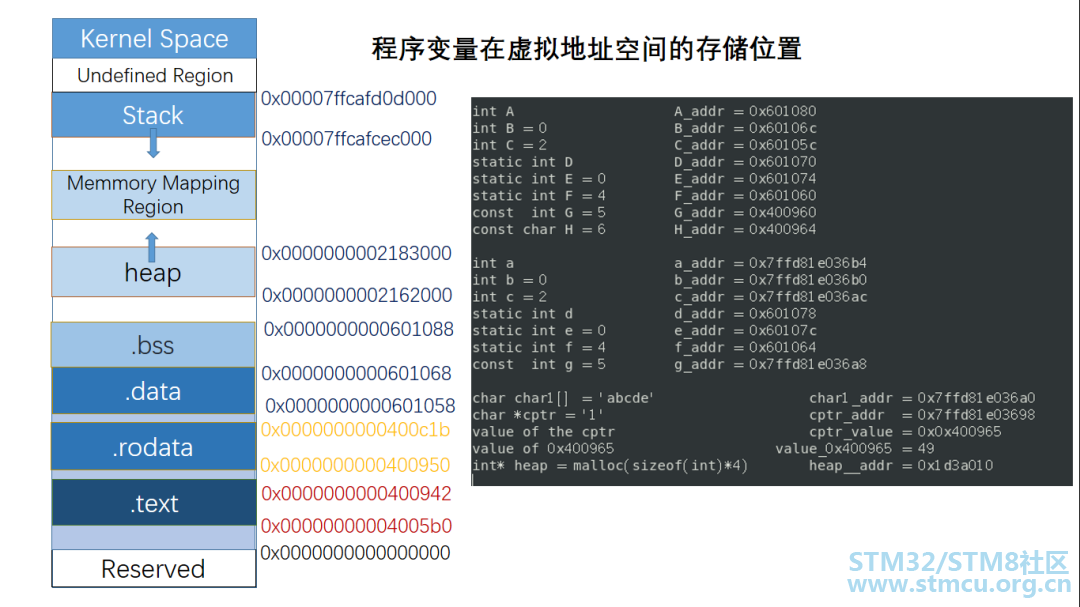

最后我们通过一个打印变量地址的小程序进行验证,仔细观察没有初始化的全局变量和一些静态变量的线性地址。
