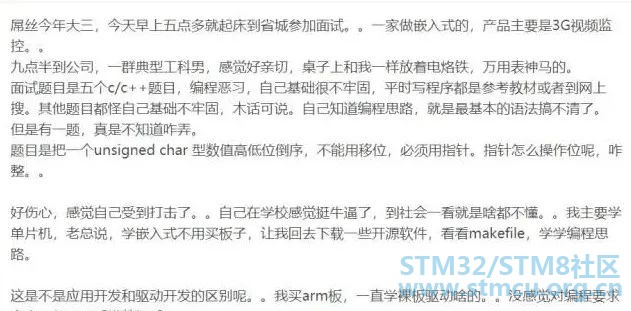

昨晚在微信群看到一个读者发的面试题目,从网上截图出来的,我百思不得其解,题目如图。
" z$ g- T  m/ g& Q6 ~0 `
& @# C( r+ V$ Q" z: h3 m

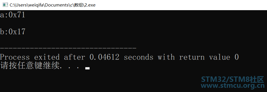

然后我写了个小程序
) L* }3 h9 h; q! `
第一个方法比较笨,当我写完自己的代码后,看到有同学发了自己的代码,我赶紧就发了个红包,一个是为了鼓励大家多讨论问题,一个是为了赞扬这样的行为。
4 w, B, V6 W9 B6 d% t
第一个方法就是取出每一个bit,压栈,然后再出栈,你想怎么排序都没有问题。

执行如下:
3 N0 r, N9 v7 {

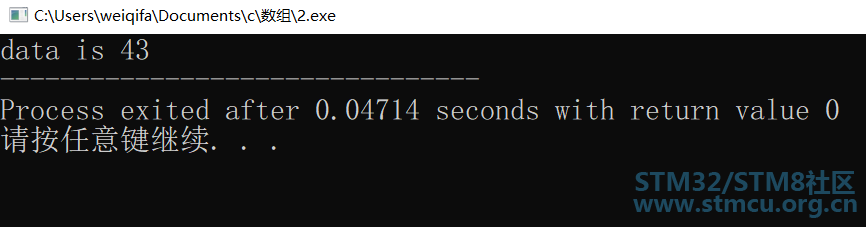

除了用栈来实现,群里有位同学的答案让我眼前一亮
; G1 }# [3 `% M
#include <stdio.h>* T6 K# U( a! a6 d1 B0 d
. v6 W1 x- t( H, J( N
struct charbits{8 @& H5 u' C  d  C' |
unsigned char data1 : 4;
; @5 J" v/ w8 d5 t. _. ~& ?1 P unsigned char data2 : 4;/ N2 q0 Y( S9 L2 m1 `- ?
; q3 t( S) N( b  k( |
  Q0 n6 ^  \+ n
  @7 M7 L5 J  J6 _2 }% Funion dataChange{( f: k8 S; U% c  Y+ I
struct charbits charBits;
, k: a1 u& n4 W4 Q2 P# ] unsigned char data;
, h" a, p' K) ?7 L}datchange,*p;
% v" c2 f9 e" r7 q2 G+ i
9 I3 ^+ L. K' }2 x9 w( R/ ]int main(){7 D2 R9 b5 {& Z+ y+ E
6 ~0 n0 m3 \% W unsigned char temp;9 {* z0 o, R- u' P
4 E8 v. |! Z1 Z
p = &datchange;" Y  |8 F) E* E  s
5 ^9 h: S4 @6 X) \ datchange.data = 0x34;
3 ^, O* _/ o* `
9 w0 U: h/ F! W# N6 a temp = p->charBits.data1;1 n8 l" q7 D1 L6 t: b) W/ ?
3 k% o/ C6 j0 i1 @ p->charBits.data1 = p->charBits.data2;
7 {: g% o+ v2 w" r
% g; M0 d( w( `2 d8 | p->charBits.data2 = temp;7 d4 @  g% ]3 u9 P; E* v
" ~6 H4 c7 e/ t5 _: S. G
printf("data is %x", datchange.data);) U6 j& C8 \0 k( `
( V3 j* O- B; Q, Y+ {2 n
return 0;) _. V7 M; O2 i* b# S
; |- I$ F* X& n/ x
' p  i" ]" V: _
完美演示了位域、共用体、结构体、指针的几个知识点~

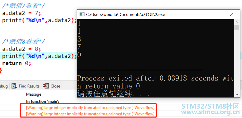

测试下位域的作用
7 @4 J* u3 K, p; p6 ~( K" Y
#include <stdio.h>
) E/ q: S6 B' J3 ]8 Y; m. U+ l, Q5 M: M; H* `. Z
struct charbits{* L6 W6 j* g' p8 _8 _
unsigned char data1 : 1;
% N. Z4 {1 |# w/ G unsigned char data2 : 3;& Z+ ?3 p) X2 M  B
};" a3 T4 T  v/ _+ S" s+ |
+ N2 n5 @' X0 g1 ^* D5 R6 D
; m- G; l7 {0 U4 D4 R' @- Fstruct charbits1{. W' H% d4 T% W! T9 _, B7 }5 O+ W$ c
unsigned char data1;
1 W1 G8 p1 P" e: C2 N! E unsigned char data2;
* U* {% C$ M: _4 Y0 d  o) g0 Y};
, j- @+ T9 P: e/ O; M7 e2 E! q6 d
int main(){/ [$ u  W- Y. g4 R: i! u& A* L
' e4 q4 }' P4 T. d7 {
struct charbits a;
" v1 Z+ T1 R& j2 A struct charbits1 b;- p  o6 F' M: P8 }) J" \$ O
printf("%d %d\n",sizeof(a),sizeof(b));
( ]. |+ L2 ~; O/ Y4 N, x4 ] 2 c# K& T. L0 w# \0 }3 L
/*赋值1看看*/
2 L# n: P6 v7 u a.data1 = 1;
' T* D" {" g! I printf("%d\n",a.data1);# ?7 B6 T9 B; \* q- b
/*赋值3看看*/
- ^/ Q6 U! z& f7 z a.data1 = 3;
' l% h/ U9 N) P& T+ [! @ printf("%d\n",a.data1);
& I- Z* q3 N9 d   K5 J4 }3 t8 }1 T
/*赋值3看看*/" X7 |( l7 M7 o6 F( h
a.data2 = 3;* }1 Z) v& k6 c7 \  I, f
printf("%d\n",a.data2);. H' S# i3 |5 q* ~2 r2 S
) S2 j8 g1 u; X
/*赋值7看看*/( x/ x6 _- o- E
a.data2 = 7;
. l& z: K5 q/ V; P1 ~1 o2 O printf("%d\n",a.data2);2 {6 U, b" m& J9 `9 V& K
5 h) ]) G' N9 o' f8 u " \  r8 A7 P- y9 f( U
/*赋值8看看*/4 X1 z+ G" |) }/ _
a.data2 = 8;- F; U; y$ w) [) Y! \* J; Z
printf("%d\n",a.data2);; o9 V0 i% E' P. z
return 0;
( e! e6 c: j, ~2 k/ A# T- h}
3 i9 j7 W/ N* J! D7 c3 L3 v' C
0 o& h# P4 ]* G- U# V/ a* E
data1只能存 0和1,如果存其他值的话就会溢出变成0。
; L  q* n. f9 ]( z
data2是 3bits ,只能存 0~7,我们存 8 进去,就溢出变成 0。
+ L' c5 }( f$ S/ J+ v* O5 I
