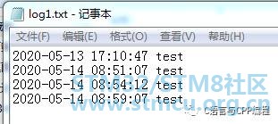

测试例子比较简单,文件名为:1
微信图片_20200514133541.jpg 文件名称截图
测试的日志内容也比较简单,根据实际情况,更换test内容
微信图片_20200514133545.jpg 日志内容
