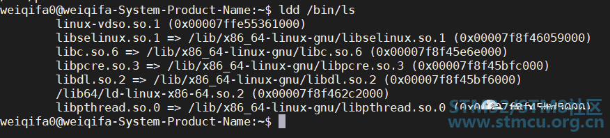

#ldd
如何找到可执行文件所依赖的库?这就是ldd命令出现的原因,有人的地方就有江湖,有需要我的地方就应该出现我。针对动态链接的二进制文件运行它会显示其所有依赖的库及其路径。

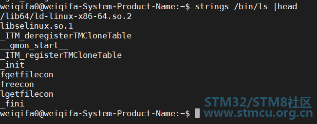

% J& _# g" [( e, w$ X#strings
这个之前在文件dts解析里面有说过,是一个非常不错的命令,用来查看Bin里面有什么字符串。

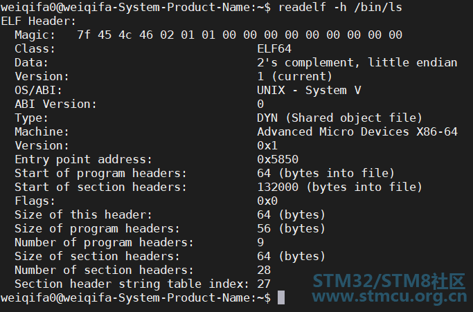

#readelf
一般用于查看ELF格式的文件信息,常见的文件如在Linux上的可执行文件,动态库(* .so)或者静态库(* .a) 等包含ELF格式的文件。以下命令的使用是基于android编译出来的so文件上面去运行。
