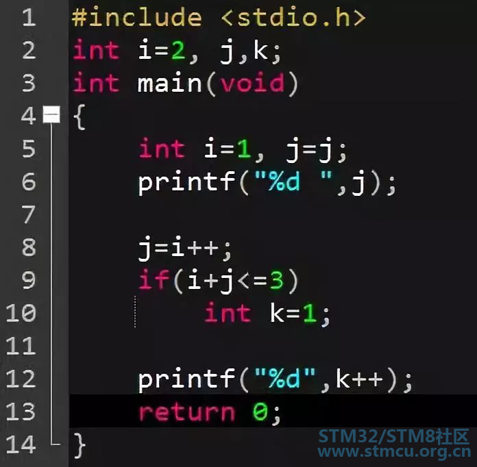

第一题

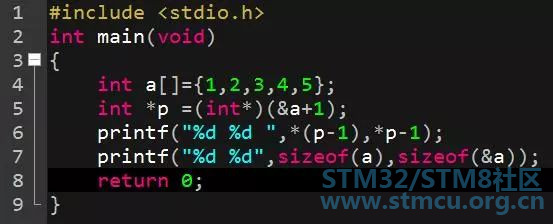

# E) p* L' e" C第二题4 E0 v( z& c$ r! ~) ^2 P+ H. @

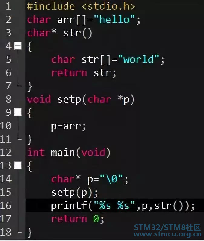

第三题
3 W& I8 U* P9 M1 |% f2 f 微信图片_20200515115934.jpg # q  ?+ V3 r; @! ^

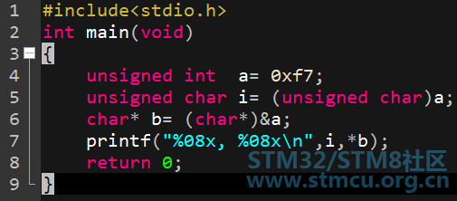

第四题
' @6 `' b% E( v 微信图片_20200515115938.jpg & J- B1 q7 O. p- e2 @  E

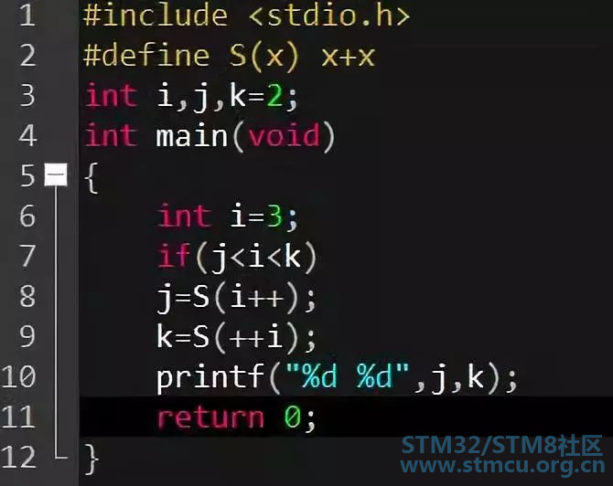

第五题/ y7 e, S* y2 V2 R( p* s. ^
微信图片_20200515115942.png * l6 `8 f4 S* K6 J0 ?6 C

(1)5,未定义,20,8
(2)未定义,0
(3)7,14(可能有的编译器不通过)
(4)空字符,未定义
(5)000000f7  fffffff7

1、全局变量与局部变量重名,这个是大忌没必要去纠结更应该避免
6 C+ r) ?. n) S1 q. {2、指针包含了地址的同时也包含了指向地址的内存大小,如char*每次自加或者+1时,增加1byte,int*每次增加4byte,数组名是常量无法自加
; G& d; M% v' `+ L3、多个自加或自减同时运算,绝对要避免!这个是由编译器设计者定义( N# s9 B: e/ h. z1 _  l4 U7 }7 l: {
4、不管运算符优先级如何,都应该加上括号以明确结合关系,否则后患无穷
+ l) V, l- y. U' _4、\0是结尾,不会打印。空字符为空格、换行、制表等+ F% I0 f6 ]6 h' I6 t
5、第五题不同架构会有不同结果,x86和部分arm属于小端序,部分arm属于大端序
