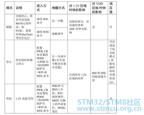

按功耗由高到低排列,STM32具有运行、睡眠、停止和待机四种工作模式。上电复位后 STM32 处于运行状态,当内核不需要继续运行,就可以选择进入后面的三种低功耗模式降低功耗,这三种模式中,电源消耗不同、唤醒时间不同、唤醒源不同,用户需要根据应用需求,选择最佳的低功耗模式。三种低功耗的模式说明如下图:
: B8 ~  k- i2 I
0 s* w2 {* D& @7 j7 F
从表中可以看到,这三种低功耗模式层层递进,运行的时钟或芯片功能越来越少,因而功耗越来越低。
