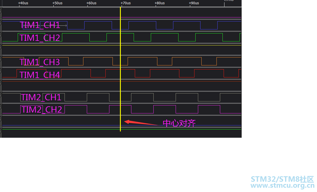

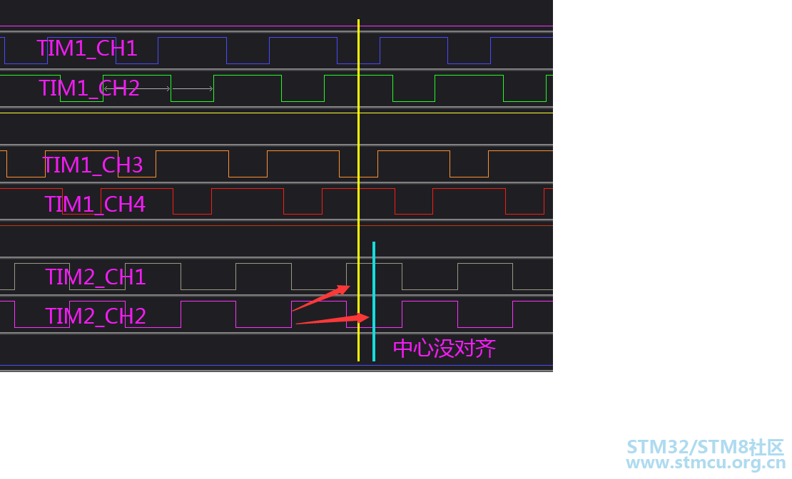

请问各位大拿,如何实现TIM1和TIM2的PWM波形对齐?目前输出波形做不到两个TIM的PWM波形对齐,而且每次关闭打开后,有不同的偏移。需要实现目标波形,请问如何实现?谢谢!
目标实现波形
目标实现波形
目前实际输出波形
目前实际输出波形

mylovemcu 回答时间:2020-5-18 08:21:07
这两个不属于一个时钟总线  完全同步有点困难  开启的时候尽量使用寄存器指令  可以使偏移最小  但还是存在理论误差
如果是一个时钟总线的定时器  可以控制总线时钟的开关达到理论的绝对同步
