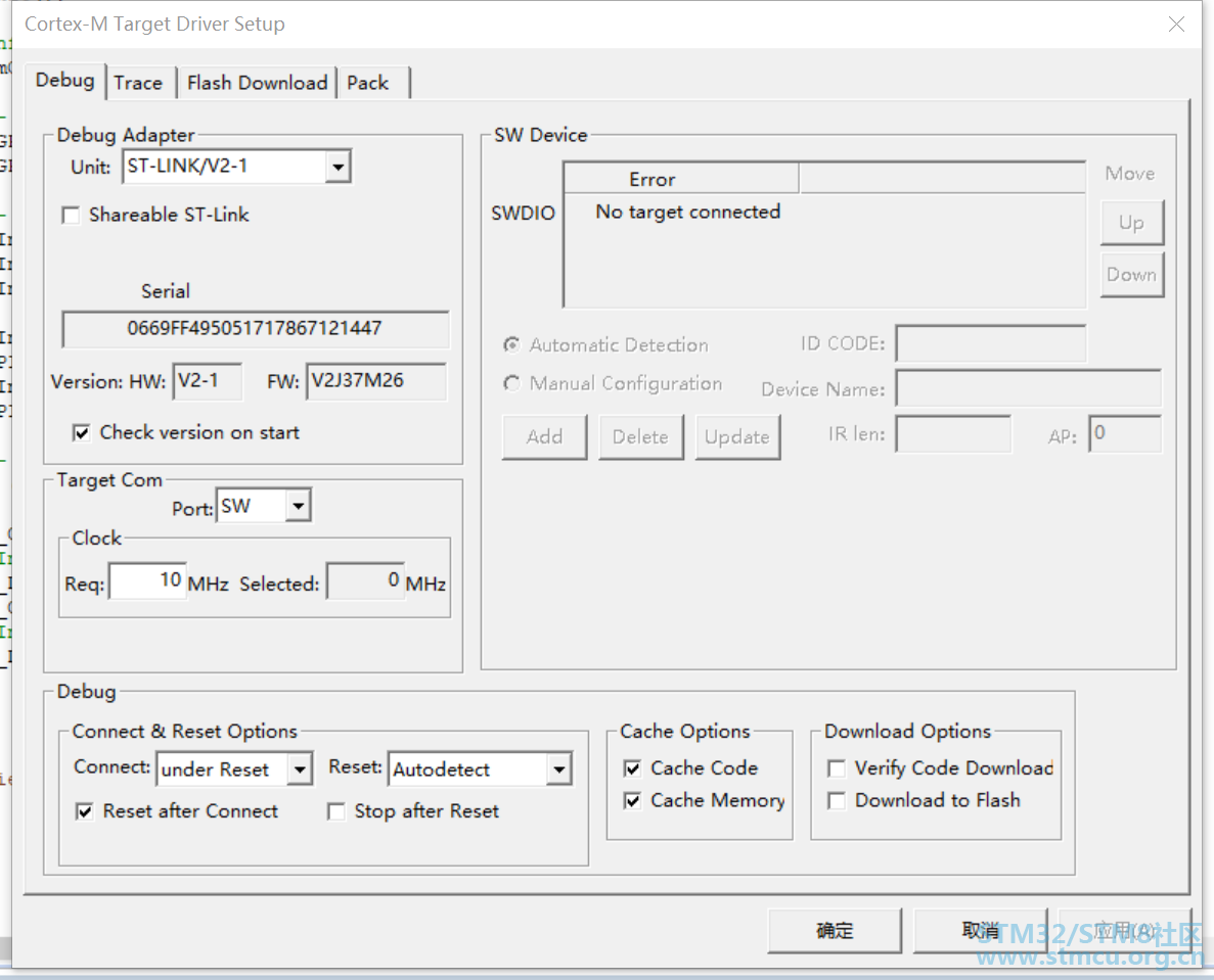

"no target connected"问题
火腿烧豆腐 提问时间:2020-5-15 16:58 /
设备是stm32F207, ide是keil MDK5出现这个问题有可能是什么原因呢,通常的解决方案是如何的?
纯小白,求教?

1、检查是否程序中关闭了仿真口功能
2、检查电路板是否正常工作
3、检查sw接口是否按照规定的接线方法连接
参与人数 1蝴蝶豆 +2 收起 理由
STMCU + 2
wenyangzeng 回答时间:2020-5-15 18:42:59
1、目标芯片未通电;
2、STLINK连接到目标板的引线有问题。
