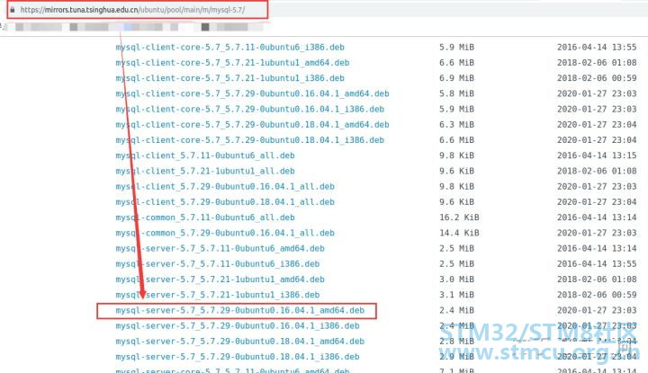

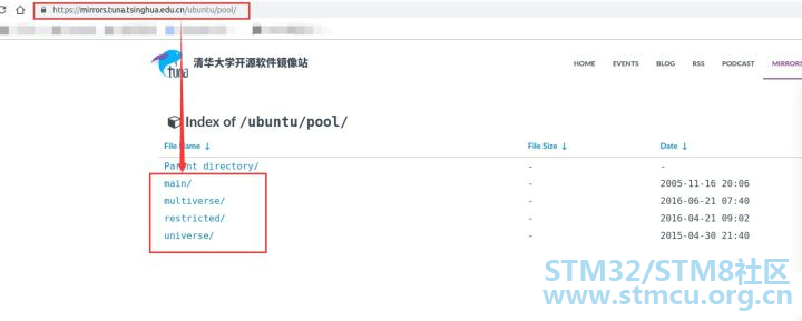

百度直接找库就不多说了,额外说一下通过源怎么找。
你在网上搜ubuntu国内源。会找到很多类似这样的写法:
deb http://mirrors.tuna.tsinghua.edu.cn/ubuntu/ xenial main restricted universe multiverse8 c0 |$ e0 o2 F' g0 z1 `
这其实即是给apt-get工具配置的源地址,也是个实际的网址,你可以直接从浏览器里访问到,比如上面这个http://mirrors.tuna.tsinghua.edu.cn/ubuntu/ xenial main restricted universe multiverse
它其实代表的
是:http://mirrors.tuna.tsinghua.edu.cn/ubuntu/pool/xenial/这个路径下的main,restricted,universe,multiverse 这几个目录:
apt-get工具会在这四个的目录下自动检索对应的软件包下载并安装。
在一些特殊情况,比如机器网络受限,但浏览器开了代理可以访问外网的情况下。apt-get无法从源里获取软件,你可以从这里手动找到对应的软件包下载下来然后使用dpkg安装。
比如这里,手动找到mysql的安装包路径,再点击就可以直接下载:

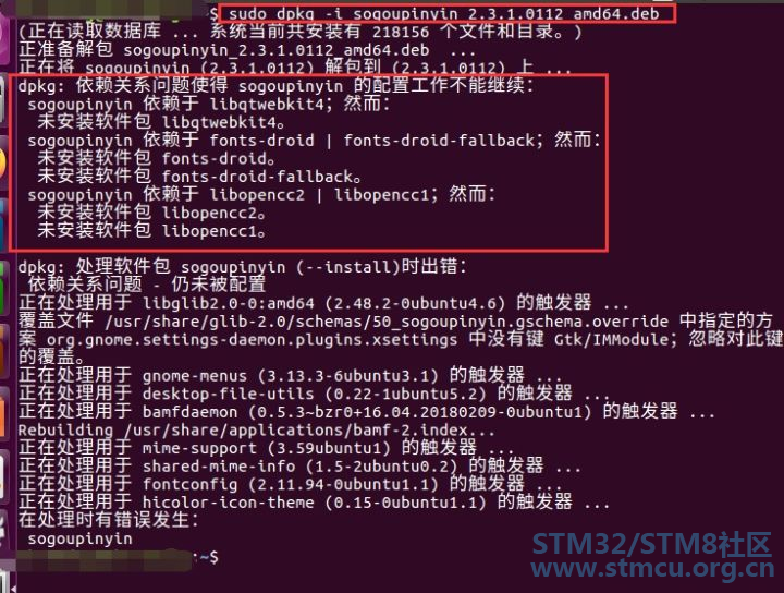

所以,如果你下载了一个deb的安装包通过dpkg安装,但依赖不满足的话,他只会提示你依赖缺失,但他不会自动寻找并安装依赖,虽然你仍然可以去下载安装缺失的依赖,但他如果缺失十个八个的,你再手动下载然后dpkg安装也不现实了。
举个例子:我这里下载了一个搜狗输入法的安装包,dpkg -i无法安装但是可以通过apt-get install装上
要注意:通过apt-get安装本地软件一定要写路径,相对绝对都可以,但不能只写包名。不然它会去源里面找不会装本地的。

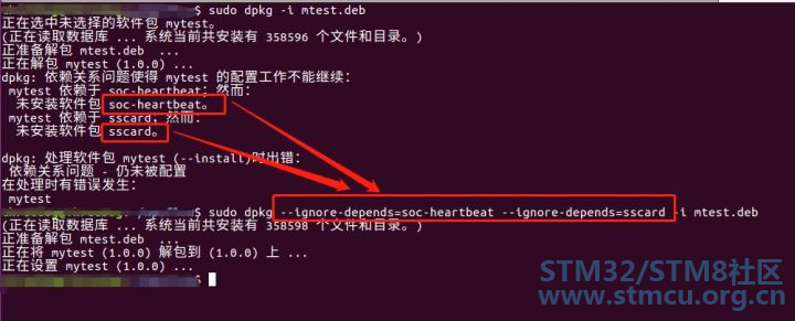

这是所有暴力方案里技术门槛最低的一个,你可以通过dpkg --help 查看--ignore-depends选项:
选项:8 O4 y9 ^' e0 ~5 w" e
......其它选项
6 ~+ |' H; N, h. H  --ignore-depends=<软件包>,...! ^; M% `  R0 @" m1 `& l, ]
                             忽略关于 <软件包> 的所有依赖关系。/ L: q8 E6 v4 b$ S% G
  --force-...                忽视遇到的问题(参见 --force-help)。
5 X% V; B3 W) O3 E; w2 v5 x* }8 X......其它选项
5 U* \! h7 T- \  X
这个选项可以指定要忽略的依赖包。所以安装的时候如果依赖不满足,你直接加上这个参数把依赖忽略的就完了: 微信图片_20200518105034.png
当然,安装不会有任何问题,但是能不能用就看要造化了。
「并不是依赖不满足,装上就一定完全不能用」有时候只是功能不全而已。
比如你装了一个QQ,它依赖ffmpeg,你忽略了它后直接安装使用很可能没问题,但是一点击视频通话,程序立马就崩掉了。(这是个假设,QQ用啥不用啥我也不知道)
这个方案虽然门槛低,有个致命的缺陷就是太麻烦,我这里缺两个,写两个ignore。安装过程中经常遇到那种一下子缺十个八个的,要写十个八个这样的参数属实费劲。

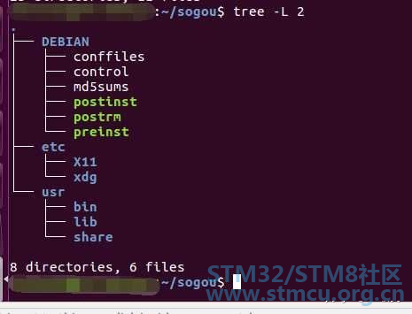

这个方案可以直接大刀阔斧地把软件包的依赖全干掉,不过稍微需要点技术底子:
「首先你得会解压安装包,其次你得会制作安装包。」
dpkg -X 只会解压出安装包的文件,无法解压出安装包带的脚本和控制信息。
右键提取到此处,解压出来的control和data分开两个压缩包,也不是打包前完美的状态。
这里要用的是

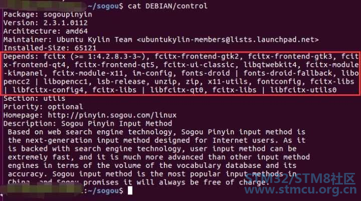

dpkg-deb -R sogoupinyin_xxxx.deb ./sogou+ W5 g: }' t; ^7 J
这样解压出来的就是deb在被打包前完完整整的样子,我解压了一个搜狗输入法的安装包为例:
其他的我们都不用管,直接打开control文件:
看到红框的部分了吧,直接把这行全部干掉。然后再把拆出来的文件重新打回一个安装包:
fakeroot dpkg-deb --build ./sogou mysogou.deb

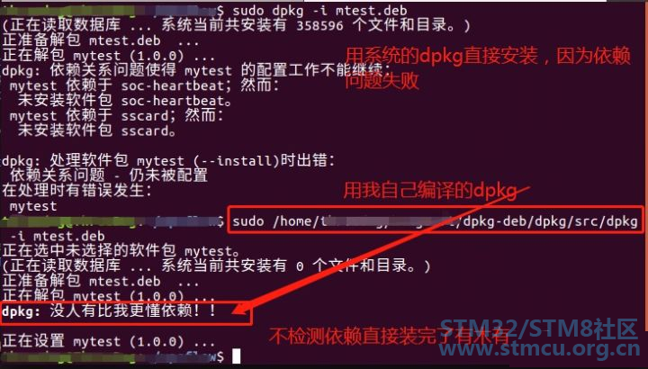

clone下来dpkg源码,在源码里的packages.c里面找到这个dependencies_ok函数。甭管他里面写了多少东西,直接在最开头给他return DEP_CHECK_OK; 或者return 2;反正就是个枚举。
然后把项目编译一下生成自己的dpkg用就可以。
我这里自己编译的dpkg多加了一行输出,效果明显一点:
这个函数改的是对Depends字段的依赖检测
如果是预依赖,Pre-Depends:字段,要改的是另一个名为depisok的函数。
关于dpkg项目源码的编译,用的是Linux c项目automake那一套。C/C++老炮闭着眼就编过去了,没入门的萌新连怎么下手都不知道。像我这种刚入门的菜鸡,就得每走一步拿小本本记一下一点,也想这样玩一下的小伙伴可以参考:http://blog.csdn.net/Three_dog/article/details/103418141
有了这个自己编译的dpkg,所有软件都可以无阻碍安装
不过至于装完能不能用,会不会有啥问题,恐怕就得看造化了。

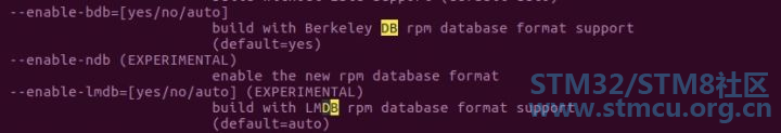

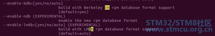

rpm 安装到系统中的软件,也有一个文件统一管理,但是!它丫的天杀的居然用的是一个数据库管理的:
这是编译rpm时候configure参数,这三种数据库编译时可选,安装版一般是Berkeley DB。
用数据库管理,就存成二进制数据文件了!就不像我们刚才的status直接修改文本了,而恶心就恶心在(我水平太次也是一方面),这三种数据库我折腾了半天也没找下工具能对他们增删改查!
换句话说这个数据库内容的操作,只有rpm可以,不面向用户。
因此,上面的方案3(修改系统中记录的status软件)也被毙掉了

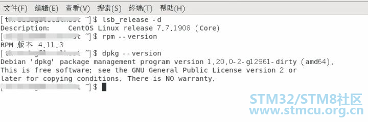

直到现在,有几乎80%的科普性文章在介绍rpm和deb的时候,把他们与redhat和debian死死的绑定在一起。以至于很多人潜意识里认为:debian系只能用dpkg,红帽系只能用rpm。
其实完全不是。他们的关系,是系统和软件的关系,仅仅是debian自带dpkg和apt,红帽自带rpm和yum而已。
ubuntu完全可以通过 sudo apt-get install rpm 安装一个rpm,然后通过rpm安装各种rpm格式的安装包。
而centos,也完全可以通过编译安装(因为yum源里没有dpkg 噗~) 一个dpkg,然后安装各种deb格式的安装包。
只要安装的软件所释放出文件没有冲突,两者在系统上的相处模式,甚至可以用举案齐眉、相敬如宾来形容。
