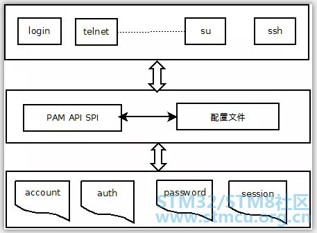

PAM 为了实现其插件功能和易用性,采取了分层设计思想。就是让各鉴别模块从应用程序中独立出来,然后通过 PAM的API、 SPI作为两者联系的纽带,这样应用程序就可以根据需要灵活地在其中“插入”所需要的鉴别功能模块,从而真正实现了在认证和鉴别基础上的随需应变。PAM框架如下图所示:
% Q3 t+ u; n, D' h: }
其中的配置文件(etc/pam.d)是由系统管理员来设置的,用以制定认证策略。当应用程序调用 PAM 的API 时,应用接口层按照 PAM 配置文件的定义来加载相应的认证鉴别模块,然后把请求(即从应用程序那里得到的参数)传递给底层的认证鉴别模块,这时认证鉴别模块就可以根据要求执行具体的认证鉴别操作了。当认证鉴别模块执行完相应的操作后,再将结果返回给应用接口层,然后由接口层根据配置的具体情况将来自认证鉴别模块的应答返回给应用程序。
上面简单描述了PAM的运作方式,下面对它的三个层次加以介绍:
1.最上层为应用程序层:使用PAM 机制的应用程序(如login、su等),调用PAM接口库的上层接口API来实现认证功能;
2.中间为应用接口层:连接应用程序和服务模块的中间层,它根据配置文件中的设置加载相应的服务模块,将请求传递到具体的服务模块,向应用程序的开发者提供API使用各种鉴别模块,向鉴别模块的开发者提供SPI来挂载新的鉴别模块;
3.最下层为服务模块:服务模块中都为动态链接库,它给应用程序提供具体的认证用户服务,应用程序可以使用几个服务模块。PAM所支持的四种任务管理:account 类型表示账户管理,它执行账户管理,它主要用来限制/允许用户对某个服务的访问时间,当前有效的系统资源(最多可以有多少个用户),限制用户的位置(例如:root用户只能从控制台登录);auth类型表示认证管理,对用户进行认证。让应用程序提示用户输入密码或者其它的标记,确认用户的合法性;通过它的凭证许可权限,设定组成员关系或者其它优先权;password类型表示口令管理,用于更新与用户相关的认证特性,如更改用户密码;session类型表示会话管理,用于进入给定的服务之前,或者离开给定的服务之后,需要进行的会话操作,如:存储关于与用户交换数据的log信息、挂接目录等。【3】
