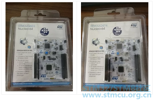

这次活动,虽然申请的是G474,但意外地先收到了一块G431的板子,G431 128kB Flash、32kB sRAM,项目对Flash要求较高(需要保存外部片子的固件和配置文件),不能满足需求。后续又收到了G474的板子,对512kB Flash,满足项目需求绰绰有余。两块板子如下图。

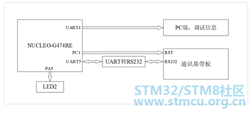

系统框架图如下图示。STM32G474RE通过UART与外部通讯基带板联系,根据基带板提供的API函数,给基带板下载固件和配置文件,监控基带板的运行状态。

本设计中用到的MCU资源包括UART4、UART5、PA5、PC1、TIM3,其用于如下表:

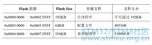

STM32G474RE共有512kBFlash,512KB的Flash区域(0x0800 0000 – 0x0808 0000),保存着自身程序、基带板固件、基带板配置文件,Flash布局如下:

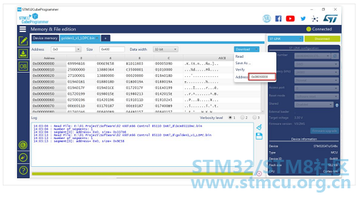

配置文件和基带板固件通过STM32CubeProgrammer烧录到上表指定的起始位置,烧录过程较J-Flash工具简单,烧录成功后,仿真时可以通过Memory查看数据。
STM32CubeProgrammer软件截图如下,需要注意修改地址。

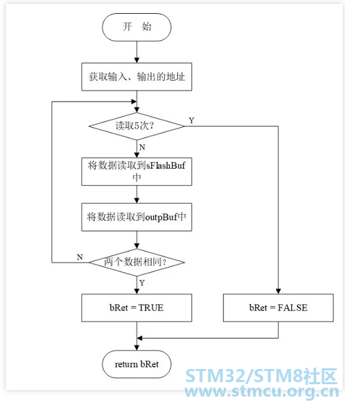

Flash读取函数,直接调用memcpy()函数将数据从Flash拷贝到RAM中。为防止数据读取出错,读取数据时连续取了两次,比较两次数据是否相同,如不相同,将会重复执行5次,直到相同或者次数达到,软件退出。

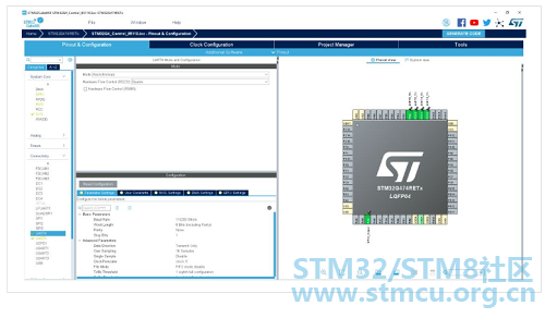

系统时钟配置和UART、定时器、GPIO初始化相关代码由STM32CubeMX生成,这个软件大家都会用,我用过后的感觉是,简单、实用,不需要像使用K6x一样,看手册、了解时钟门、看寄存器配置等等。不过使用这个软件不是说不需要了解寄存器配置,而是能简化我们的开发。
CubeMX的配置界面如下图:

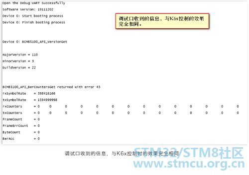

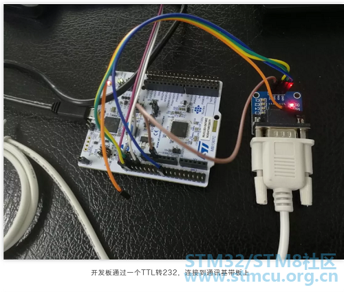

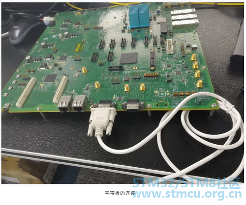

有了前面的准备工作,加之原来基于K6x的工程就是模块化设计的,软件很快就正常工作了,下图展示了NUCLEO板与通讯基带板的连接、调试界面获取到的调试信息等。软件运行效果与K6x的效果完全相同。
