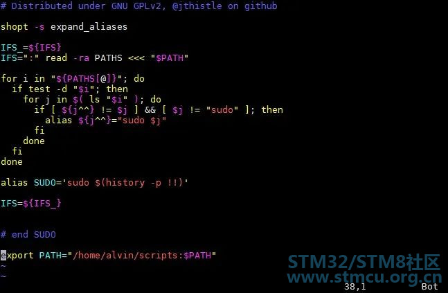

  方法1:将脚本所在路径添加到 `.bashrc` 文件里
5 X* t2 C$ W: j2 ~  J1 \$ J
我们知道,Bash 在运行起来之后,会先加载 .bashrc 文件。所以,我们可以把脚本路径添加到.bashrc 文件,然后就能达到目标。
) l: C5 X  H/ y+ @
假设,我现在脚本放在 /home/alvin/scripts 目录下,脚本名称是 hello.sh ,运行的结果就是打印一句 hello world 。
- i) R4 a' B1 A3 m
8 Q0 t1 i: O' K  A7 h9 l
然后,我们再把下面这句代码加到 .bashrc 最后:
export PATH="/home/alvin/scriptsPATH"

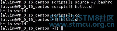

最后,再使用 source 命令使我们的修改生效:
$ source ~/.bashrc
# L" n& g' y6 V- p: B6 t; E1 [
" ?# J# A+ n) N7 l
现在,我们就可以在任何地方使用我们自己的脚本啦~
