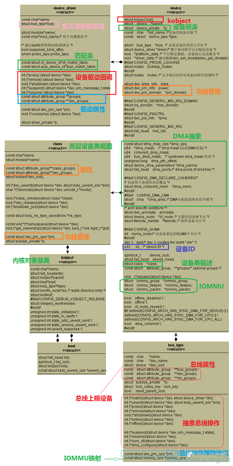

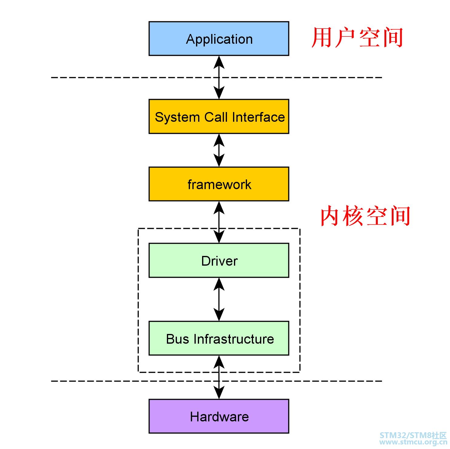

前文谈到的总线驱动模型(注这个图是照着bootlin的文档绘制的):

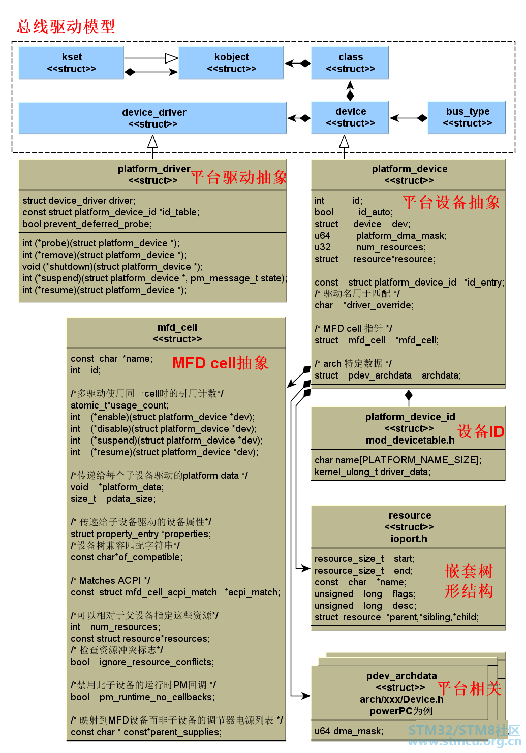

同时,根据代码分析其基础数据结构框架关系如下(UML关系并不严谨,仅为理解方便):
可见驱动程序的模型分层有一层总线基础层,那么对于嵌入式开发领域而言,有很多SOC芯片内置了各种外设,并比如LCD,UART、audio、摄像头口等等,并没有总线。为了统一驱动架构抽象,所以引入了platform bus这个虚拟的总线模型。做过嵌入式开发的人应该都有体会,这类设备在嵌入式系统中非常多,所以在研究具体某类设备的驱动开发之前,有必要研究platform 设备的驱动模型。在强调一下这个是统一在总线驱动模型这个体系内的。
驱动模型的实现

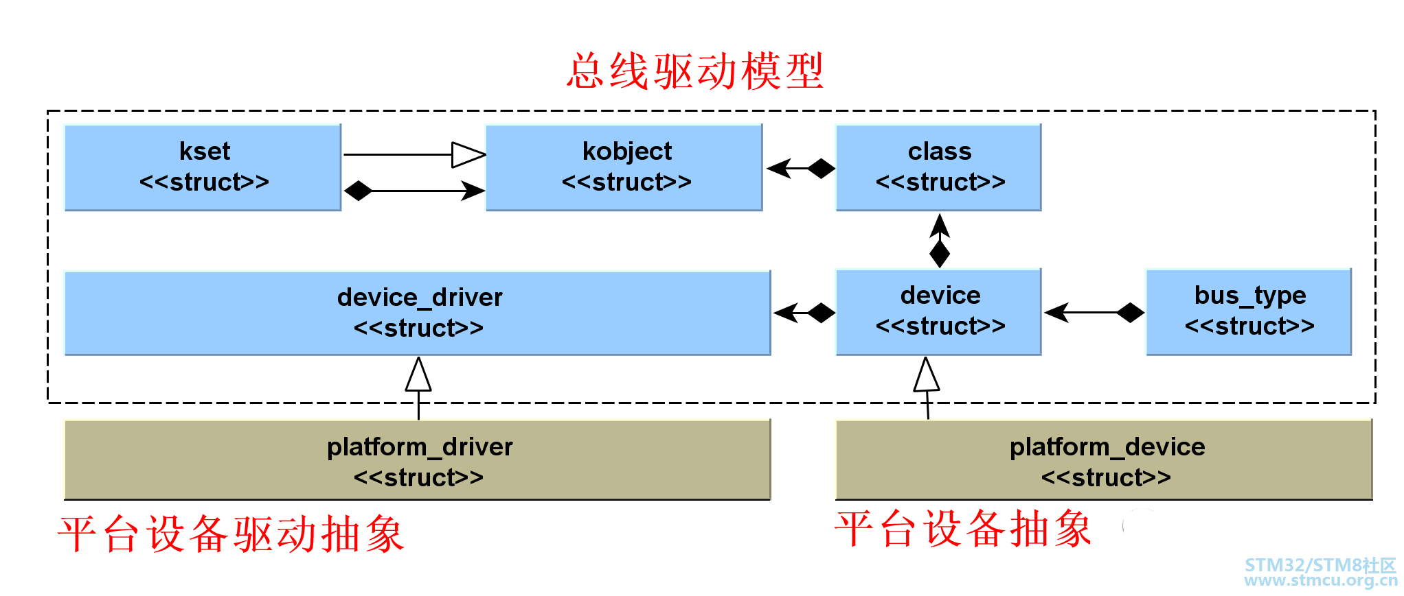

定义在./include/linux/platform_device.h中,来梳理一下这些数据结构间的关系:
  • platform_device 用于抽象平台设备
  • platform_driver 用于抽象匹配平台设备对应的驱动程序
  • 通过继承演化关系分析,platform_device/platform_driver 仍然统一于总线驱动模型,只是虚拟出来了一条platform bus这样一条虚拟总线。
