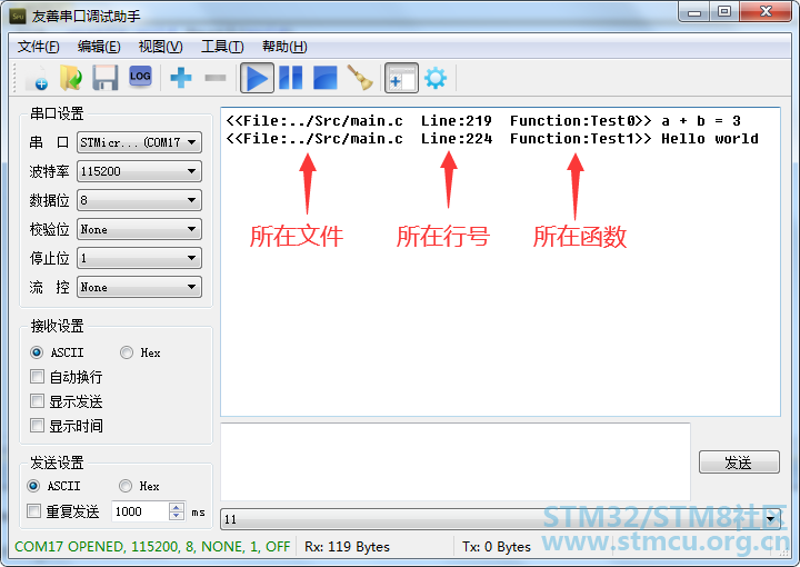

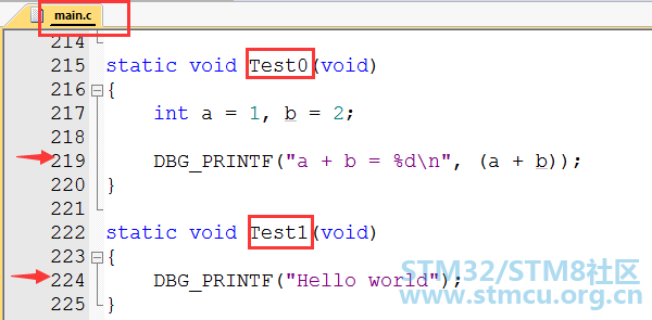

使用范例:
8 q; s! J) W. A( {0 W( Q
可见,使用方法与printf的使用方法一样,而且每条打印语句开头都会打印调试信息所在的文件名、行号、函数名信息,方便我们查找一些调试信息。
其中,__FILE__、__LINE__、__FUNCTION__这三个宏是编译器内置宏定义,分别代表调试信息所在文件、行号、函数。

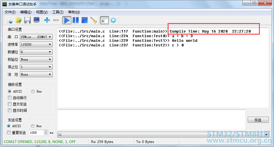

除此之外,常用的宏还有:__DATE__、__TIME__,分别代表当前的编译日期与时间。如:
DBG_PRINTF("Compile Time: %s  %s\n", __DATE__, __TIME__);$ J) s, j" A* k+ `' k6 M2 z' x6 `

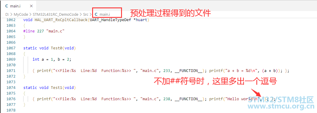

第二条printf中的##符号是为了处理args不代表任何参数的情况。如:
DBG_PRINTF("Hello world");- h4 U8 D2 L2 B( T
当不加##符号是,以上宏的第二条语句被拓展为:
printf("Hello world\n", );
7 d( a- r: z" E# S! ~- n& y
可见,多出了一个逗号,这个逗号是多余的。

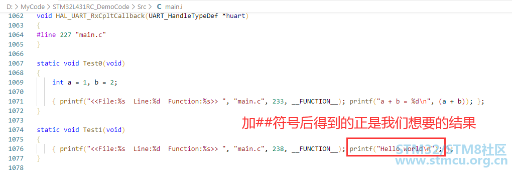

加上##符号后,以上宏的第二条语句被拓展为:
printf("Hello world\n");: \' M' v( |' f* ^; t3 p
这才是我们想要的结果。其实这些结果我们通过查看预处理文件可以清晰的知道:

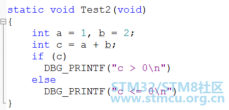

do{}while(0)

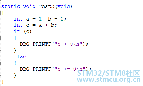

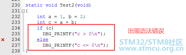

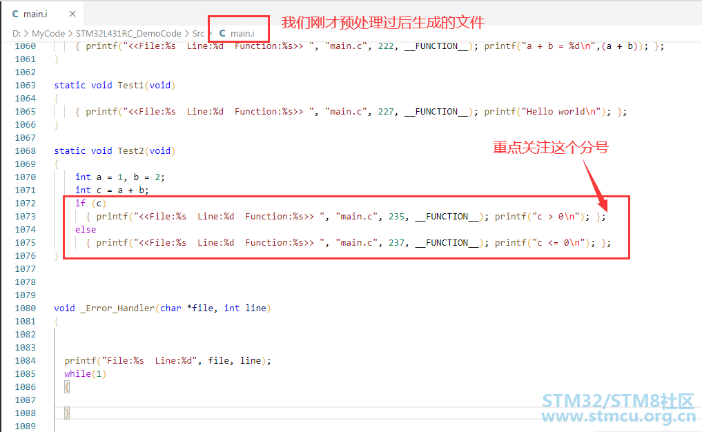

其实,上面我们封装的打印宏DBG_PRINTF还有一点缺陷,比如我们与if、else使用的时候,会有这样的一种使用情况:
7 s" g/ s" C6 I3 c% J' `* d6 g
此时会报语法错误。为什么呢?

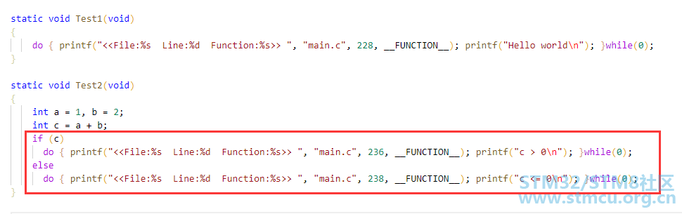

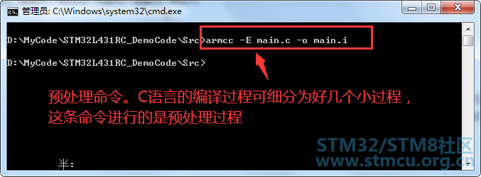

同样的,我们可以先来看一下我们的demo代码预处理过后,相应的宏代码会被转换为什么。如:
" {- k% E  Z( E' i  j# f4 P
这里我们可以看到,我们的if、else结构代码被替换为如下形式:
if(c)
  j5 b( f6 F) B$ d1 A9 L7 Q{ /* ....... */ };. A1 D* F  y% u0 M; q' M
else
/ l# b* O* w% A0 v2 Z; G{ /* ....... */ };
6 Y  x6 c9 ^; ^$ X
显然,出现了语法错误。if之后的大括号之后不能加分号,这里的分号其实可以看做一条空语句,这个空语句会把if与else给分隔开来,导致else不能正确匹配到if,导致语法错误。
为了解决这个问题,有几种方法。第一种方法是:把分号去掉。代码变成:
/ i3 @1 \+ i( l7 z& ~
第二种方法是:在if之后使用DBG_PRINTF打印调试时总是加{}。代码变成:
, m8 ?$ L$ O( H  y3 h  r  i& @* |
以上两种方法都可以正常编译、运行了。
但是,我们C语言中,每条语句往往以分号结尾;并且,总有些人习惯在if判断之后只有一条语句的情况下不加大括号;而且我们创建的DBG_PRINTF宏函数的目的就是为了对标printf函数,printf函数的使用加分号在任何地方的使用都是没有问题的。

这里的do...while循环的循环体只执行一次,与不加循环是效果一样。并且,可以避免了上面的问题。预处理文件:
# u# _5 B0 P+ X$ X( |& H6 r# \
我们的宏函数实体中,while(0)后面不加分号,在实际调用时补上分号,既符合了C语言语句分号结尾的习惯,也符合了do...while的语法规则。

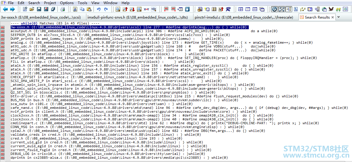

使用do{}while(0)来封装宏函数可能会让很多初学者看着不习惯,但必须承认的是,这确确实实是一种很常用的方法。

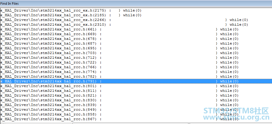

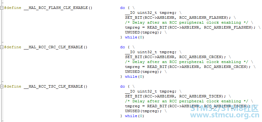

在STM32的HAL库中搜索while(0):
  A6 R9 J. n8 }+ r6 E
在Linux源码中搜索while(0):
5 D: X6 e- p4 E6 C& l2 [" G* t. I
可见,在实际应用中,do{}while(0)用的很多。

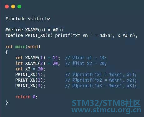

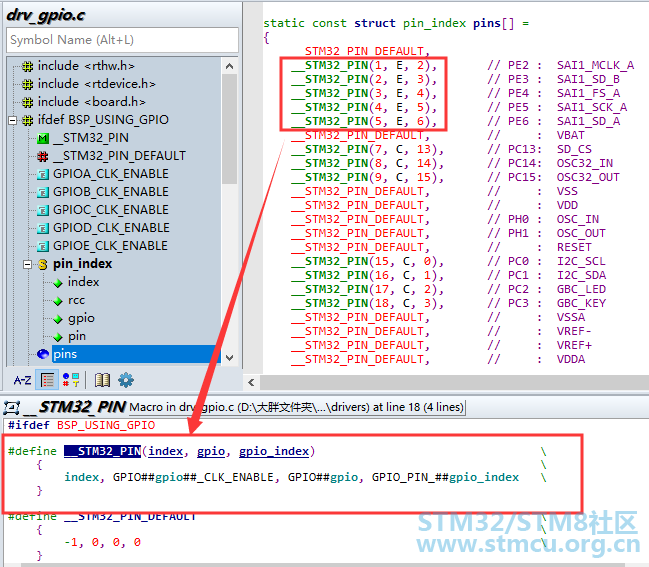

#运算符与##运算符
这两个运算符之前也有分享过,这里顺便也提一下。

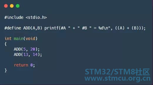

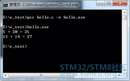

#号作为一个预处理运算符,可以把记号转换成字符串。
例如,如果A是一个宏形参,那么#A就是转换为字符串"A"的形参名。这个过程称为字符串化(stringizing)。以下程序演示这个过程:
. _' o9 Z! J+ k

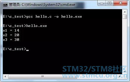

##运算符可以把两个记号组合成一个记号。以下程序演示这个过程:
, U3 Q5 y( L6 g, ]% P, D; Q8 F
这个运算符用得很多。如:
3 ^& w, g5 E. M
