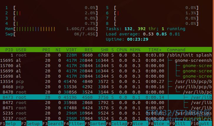

01. top4 a5 Q' B0 L5 t) K' T" @
& m6 d4 G$ N' r: b- c$ Q. S" o4 J: k
+ X' C& k: a9 H- z$ s+ J
top是最常用的查看系统资源使用情况的工具,包括CPU、内存等等资源。
1 Z. R' ?. e# H# e- }* U这里主要关注CPU资源。
# z& [! G$ J$ j$ Z$ {* e
% {2 _" K6 M5 Q) }$ g9 @+ n) Z! }7 [
  N( s$ \  ^9 j1 }7 p1.1 /proc/loadavg" Y# l6 Q2 y  v
( h; c) l* O. ?: O
& m$ e( z0 Q3 ?8 \9 pload average取自/proc/loadavg。" i# o; ^+ J3 \' D7 `0 t6 {
  1. 5 h, l( L" ~& t2 k9 p
  2. 9.53 9.12 8.37 3/889 28165
! m  {7 u8 D+ m
; [$ h' X# J  j- G& v
前三个数字是1、5、15分钟内进程队列中平均进程数,包括正在运行的进程+准备好等待运行的进程。! a: I% o# l( g" |  v5 L3 ~
第四个数字分子表示正在运行的进程数,分母是进程总数。3 e' x# c) V; h. y" M
最后一个数字是最近运行的进程ID号。
9 h6 k3 _8 X; a) ]7 q" R2 b1 p其中top取的是/proc/loadavg的前三个数。
# ?, E( ~) B  \! P  W7 M
' t1 l2 y1 u9 O" t% n
+ x: A* g8 G. k) c* i% c# j# m
1.2 top使用! U/ Z% `4 i0 z: f/ \
; w1 y' h# Q- R& Q: B$ |
' B6 r. }+ I$ \  c. B' Q, V: K/ D

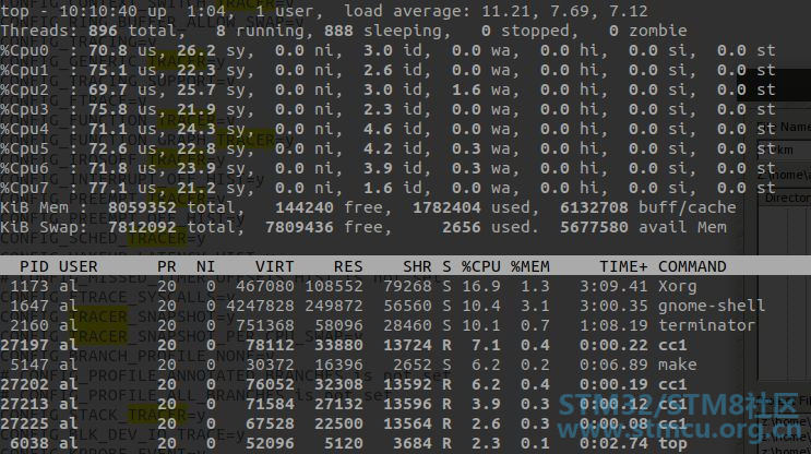

打开top,可以指定更新的周期。
' e" j0 V# C- I; j8 q# M输入H,打开隐藏的线程;输入1,可以显示单核CPU使用情况。
$ V' K: `9 k. V% A2 Stop -H -b -d 1 -n 200 > top.txt,每个1秒统计一次,共200次,显示线程细节,并保存到top.txt中。7 H, B' \7 @6 {2 g- u( o* [
top采样来源你还依赖于/proc/stat和/proc//stat两个,这两个的详细介绍参考:/proc/stat[1]和/proc//stat[2]。
2 W$ M: w( }1 L+ b# x; w8 e. A其中CPU信息对应的含义如下:
# f) z- N9 Z0 f" r5 k" u9 y
  1. ) G( y  ^) s- C! s+ P  o8 D& t
  2. us:user,统计nice小于等于0的用户空间进程,也即优先级为100~120。! n  n4 }, K8 e$ e1 ^
  3. ni:nice,统计nice大于0的用户空间进程,也即优先级为121~139。% r; N7 ?8 ]! c9 g( w
  4. sys:system,统计内核态运行时间,不包括中断。6 A1 u0 g4 D# G* v
  5. id:idle,几系统处于空闲态。
    - [6 \  Q" Q2 l; W3 m* i
  6. wa:iowait,统计io等待时间。" b5 |/ P" k) j/ F, p, }  {0 `
  7. hi:hardware interrupt,统计硬件中断时间。
    2 s9 T1 v$ B' D% I7 v+ w
  8. si:software interrupt,统计软中断时间。
    5 J3 y& {( x( X1 x$ B  n2 f
  9. st:steal
. Z/ n% q; N/ _" o$ ], N0 z' {9 M

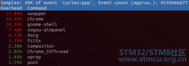

8 x, w% O# P; x% t4 M) ~* p' u《系统级性能分析工具perf的介绍与使用[3]》有关于perf使用的详细介绍,这里重点关注CPU占用率。
, o! b9 J, b( b% H1 j$ ^7 R1 \* M通过sudo perf top -s comm,可以查看当前系统运行进程占比。3 t7 H0 V, {+ p, a; n
这里不像top一样区分idle、system、user,这里的占比是各个进程在总运行时间里面占比。
% q+ i* W6 X$ V# L# c. b; ?1 H通过sudo perf record记录采样信息,然后通过sudo perf report -s comm。

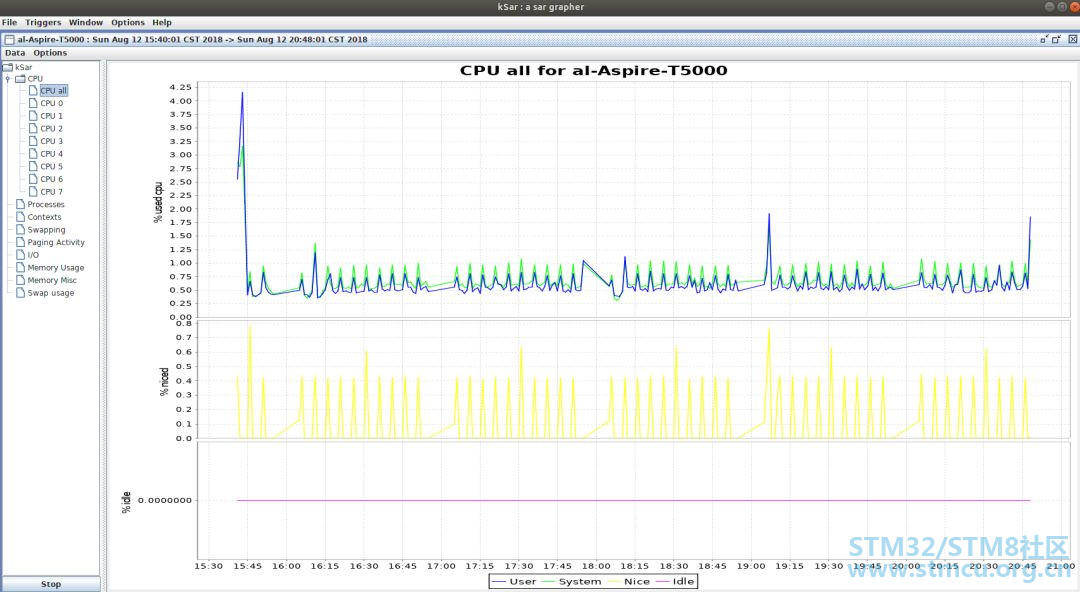

0 ?% A: _5 B$ u+ Z* s* f1 j03. sar和ksar8 l7 n1 u9 m* v/ K* J- W) a
% G+ t8 c9 n; D% t! T! x
/ j3 s7 V7 a$ |) n* ?: l
sar是System Activity Report的意思,可以用于实时观察当前系统活动,也可以生成历史记录的报告。. {: y) Z- g3 Q2 ]
要使用sar需要安装sudo apt install sysstat,然后对sysstat进行配置。% a& e) ^5 l4 z2 m
sar用于记录统计信息,ksar[4]用于将记录的信息图形化输出。! f$ P1 ~7 E9 q9 ?4 w7 S- h0 @/ i
ksar下载地址在:http://github.com/vlsi/ksar/releases。

使用sar记录开机到目前的统计信息到文件sar.txt。, i9 w' C- U+ I( s: R% \
  1. 0 f! Q: K1 @" L4 c
  2. LC_ALL=C sar -A > sar.txt
, M' O  u! ^7 l* g- I
8 k" e2 P, X* a  U
PS:这里直接使用sar -A,在ksar中无法正常显示。6 [3 q. t6 p! F. D$ C
如下执行java -jar ksar.jar,然后Data->Load from text file...选择保存的sar.txt文件。- w) J7 u; r- H3 S+ @; J8 n
得到如下的图表。. \. i+ k( X. q1 n* H
微信图片_20200521154546.jpg / z: K: [- k; y6 k0 d
5 U( d3 Z2 _6 H& S& p( G* @% y
还可以通过sar记录一段时间的信息,指定采样周期和采样次数。
$ A- g- R9 N4 p" R3 x4 e这些命令前加上LC_ALL=C之后保存到文件中,都可以在ksar中图形化显示。# ~8 j% a' `7 ^6 k& q  Z! Y

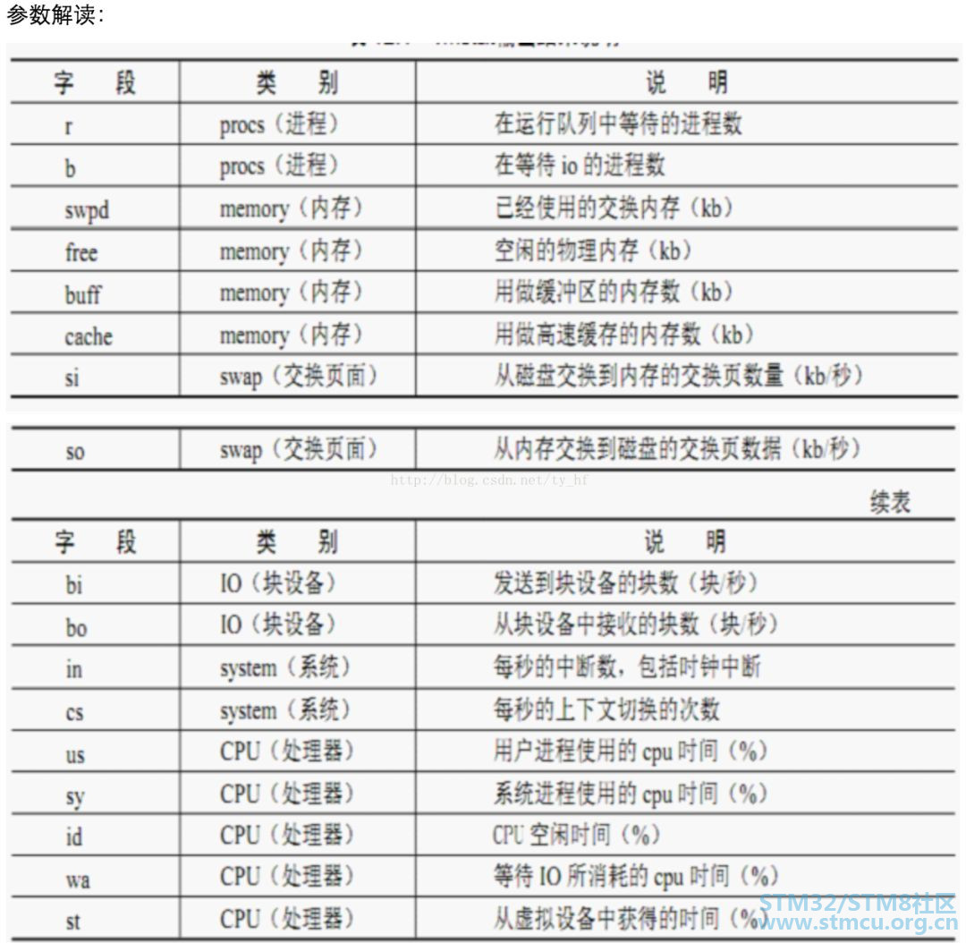

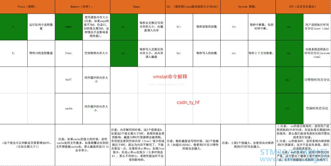

上面的参数可以分为6大部分:进程、内存、swap、io、中断和进程切换、cpu。) Y5 G( b1 n+ s6 c/ U
. v. }' I- S0 D- v& s% d: ~9 i0 N" v. X8 t
更加详细的解释:+ Y6 P% i, Z$ N/ z( P1 ]
微信图片_20200521154556.jpg 7 e8 r' z0 D3 i# D) I% _
/ H+ e) n5 m$ X2 ^9 N: n( L* E
1 l* h. b* g' Z/ v& w' a
参考文档:《Linux Performance Measurements using vmstat[7]》& E  w7 U2 o& a, i3 l+ S9 y) U

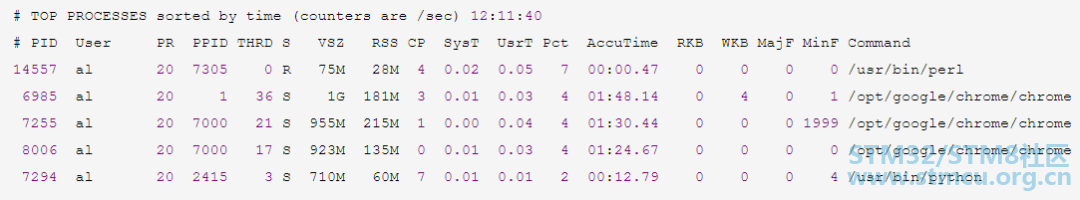

& j- i, u7 V' R; w09. cpustat9 `' @+ K. d+ o  o7 [) {" ]
4 K( h, a- S% ?  a, M5 ]
4 I1 [6 P8 ^* Q% @5 I, j通过sudo apt install cpustat安装,cpustat -T -D -x结果如下。
# [9 h- K/ H/ h* G; w* U

1 H. W. e, u5 W- k8 C+ R  F10. htop! S, |4 Z! G3 W" j$ i
, C' x$ j- C! }6 {2 t
3 C$ {; ?) U+ C4 E% G
htop和top的功能类似,但是可读性比top更好。在界面按下F5,可以看到进程里面的线程,树形结构表示了父子关系。

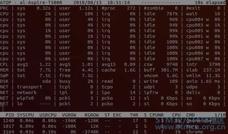

# ^, l: ?% j3 S. b' g* K% P11. atop
! g4 `; i8 g# K& Q. E- {
6 B6 K  f7 J% t$ a
# F' q; H+ Y; b, U- u/ ~atop是一个监控系统资源和进程的工具。它通过CPU使用率来对列表中的进程进行降序排列,而每一个进程则包含了CPU、内存、磁盘和网络状态等信息。它的功能与top和htop类似。! F0 F& Q3 C5 Y$ X' ?3 U

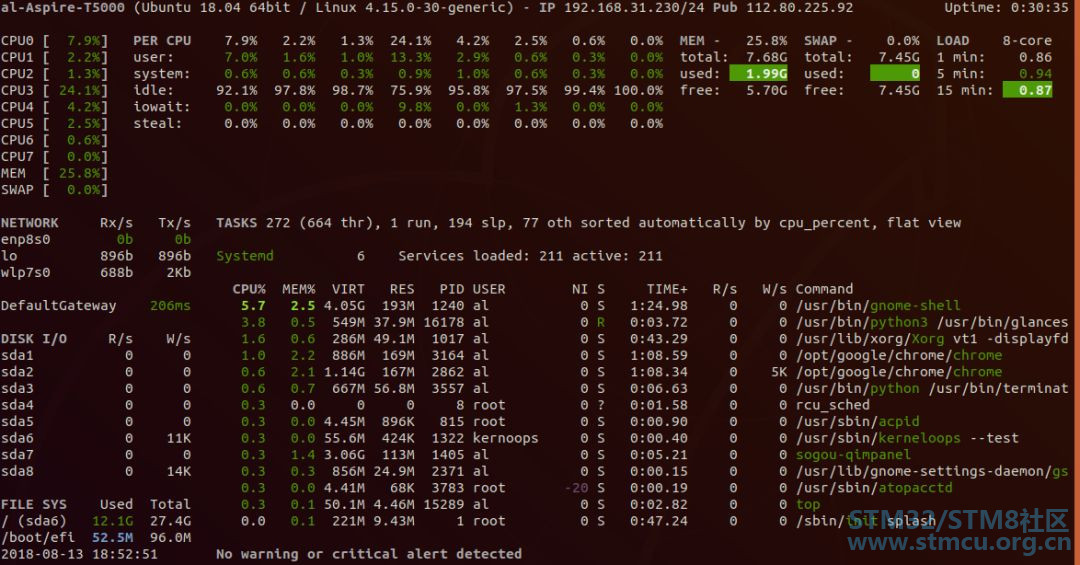

12. glances
+ D/ v0 X6 z0 v' {! P+ c3 I1 ]( r$ D4 x1 p3 n
1 m) D# {: ]* Z5 mglances是一个由python编写的,与Nmon功能类似的报告工具,它能够报告统计cpu、内存、网络、磁盘和进程。除了报告统计,glances不支持任何其他特性或功能。当程序运行时点击“h”可以显示帮助页面。

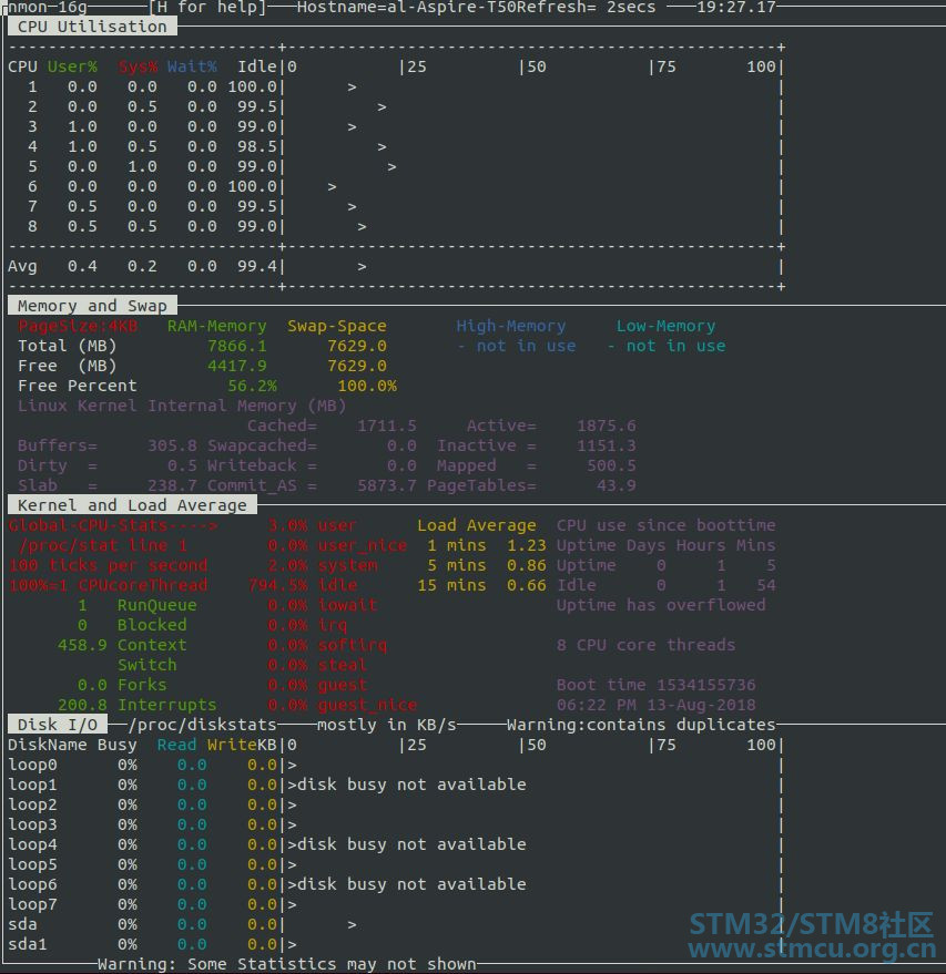

0 H5 J/ p+ e6 B0 t13. nmon
: r% Q  T. F% J& h3 ^& ]7 S6 J4 g- u1 \# f. g2 {  }& O8 W  x
& b3 x, b7 c) s: r* g% }) i2 z! M: P
Nmon是一个非常容易使用,能够在一个屏幕上监视CPU、内存、网络、磁盘使用状况和进程列表的工具。除了无法管理进程和修改报告显示,Nmon与那些只用于报告的报告工具完全一样。另外,它可以将数据保存到电子表格文件。

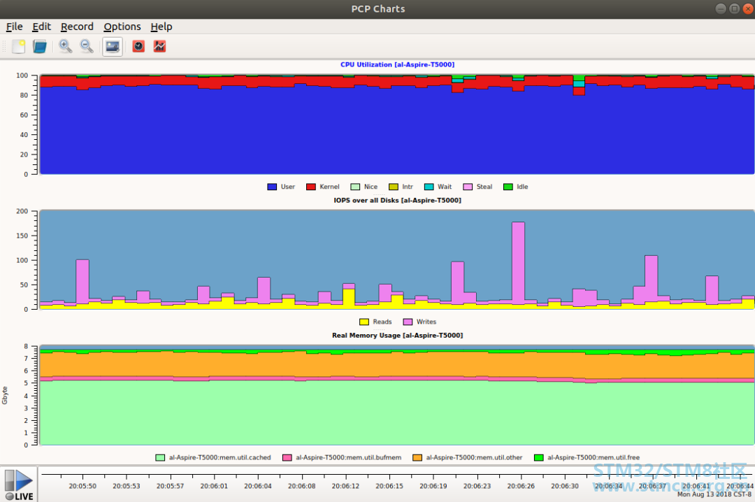

( n$ l% C3 Y+ t9 I6 g& [* T14. pcp-gui) y% A) n# c! U9 s9 _& m. u0 X4 `
4 U- N, j& q2 G# b
8 w" D$ X) K; BPerformance Co-Pilot,简称PCP,是一个系统性能和分析框架。它从多个主机整理数据并实时的分析,帮你识别不正常的表现模式。它也提供API让你设计自己的监控和报告解决方案。
; S0 M5 G+ ]! z" S7 f1 {( \安装pcp相关工具。8 `  N. s  I+ n, O
  1. 7 \  ]$ Z& C" T" s
  2. $ sudo apt install pcp pcp-gui
* O1 J( {6 |" Z5 U( ?3 a
File->Open View选择需要打开的视图,比如CPU、Disk、Memory等。1 V. o% P( i9 A! x  e2 H$ W& ?. {

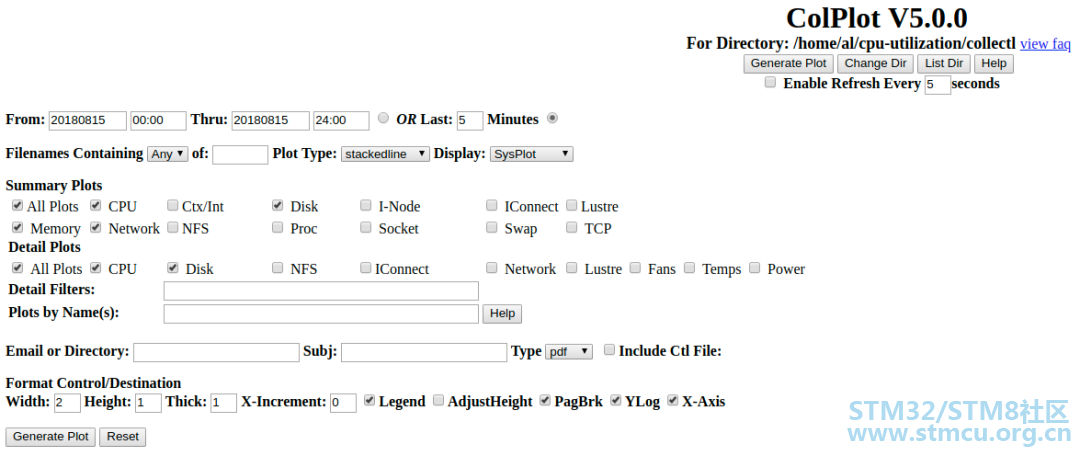

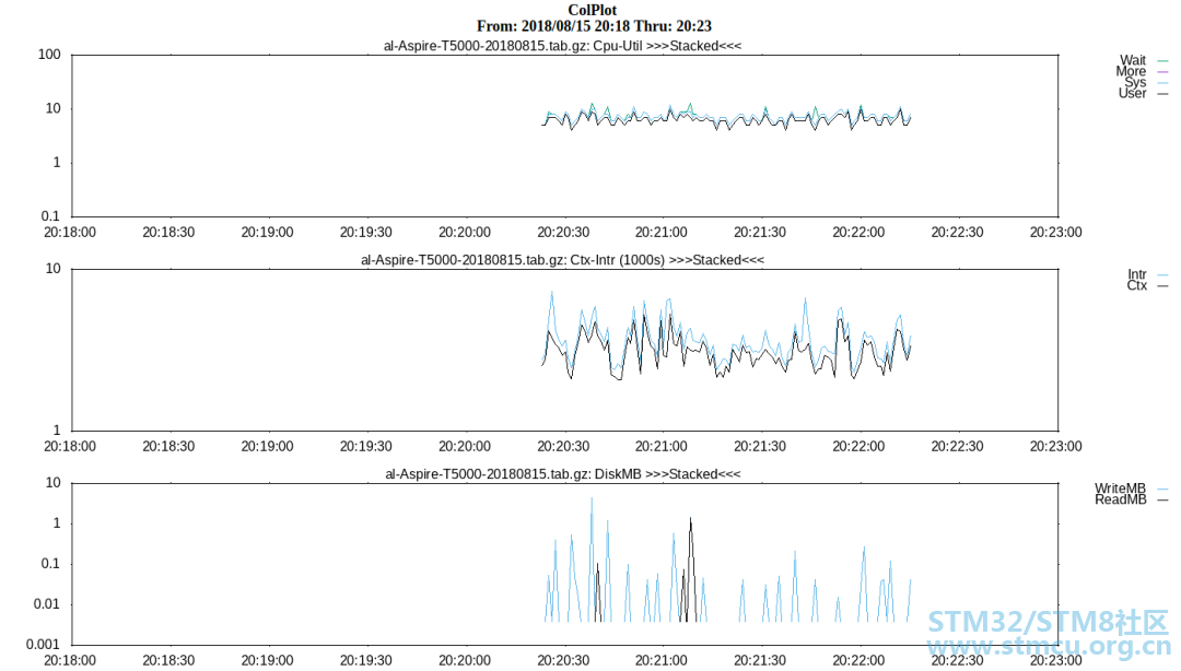

15.2 colplot使用
) W8 E# j- k) F  y  Z( l9 O9 F# g& M! v) h
4 t. A& [7 a  xcolplot是collectl工具集的一部分,其将collectl收集的数据在浏览器中图形化展示。
0 V( O% J8 D/ |; s+ F! Q1 ~colplot的介绍(http://collectl-utils.sourceforge.net/colplot.html),相关源码可以再collectl-utils]下载:http://sourceforge.net/projects/collectl-utils/files/解压下载的colplot之后,sudo ./INSTALL安装colplot。8 W5 K. e0 N+ O+ R
安装之后重启apache服务:
# h  R3 {$ a- p4 f" M( p, H+ o
  1. $ \) G9 V) ~, ~. l
  2. $suod systemctl reload apache2
    ( R8 x4 N; h1 Q$ y: x; t) V
  3. " I6 z" B% r. t9 j9 C5 u" W! b
  4. $ sudo systemctl restart apache2
7 ?4 ]& ~* l$ g; B
在浏览器中输入http://127.0.0.1/colplot/,即可使用colplot。. |/ u, y5 s* b- r2 M& P
通过Change Dir选择存放经过collectl -P保存的数据,然后设置Plot细节、显示那些子系统、plot大小等等。 微信图片_20200521154629.png ' S7 h; Y/ g& \5 b+ U/ @
, |; G' O' ?( O
* K2 O$ P- p/ A- ~3 h
最后Generate Plot查看结果。
$ t. Z  Y4 P  s9 D1 ~! d5 V1 T 微信图片_20200521154633.png # P0 c" G/ M5 @
