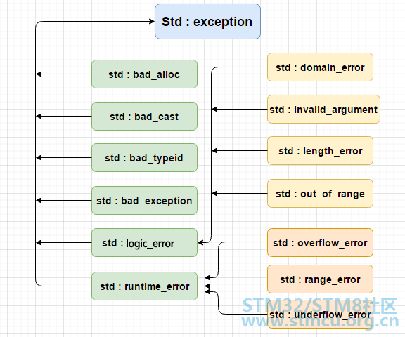

C++ 提供了一系列标准的异常,定义在<exception> 中,我们可以在程序中使用这些标准的异常。它们是以父子类层次结构组织起来的,如下所示:
图片来自菜鸟教程& h6 [" W1 ~/ P$ Y) I. v& V* R. U
具体异常应该不需要特别介绍了吧,看英文名字就可以知道大概意思。
