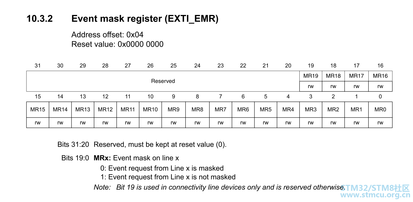

回答时间:2020-6-9 12:01:43
增加一个操作复位下面这个寄存器相应的位试试
