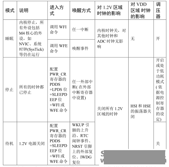

按功耗由高到低排列,STM32具有运行、睡眠、停止和待机四种工作模式。上电复位后 STM32 处于运行状态,当内核不需要继续运行,就可以选择进入后面的三种低功耗模式降低功耗,这三种模式中,电源消耗不同、唤醒时间不同、唤醒源不同,用户需要根据应用需求,选择最佳的低功耗模式。三种低功耗的模式说明如下图:
+ \% \  z9 l; R- s
微信图片_20200524233648.png . n5 d& j1 w  W5 X4 r
从表中可以看到,这三种低功耗模式层层递进,运行的时钟或芯片功能越来越少,因而功耗越来越低。

1、睡眠模式:在睡眠模式中,仅关闭了内核时钟,内核停止运行,但其片上外设,CM4核心的外设全都还照常运行,在软件上表现为不再执行新的代码。这个状态会保留睡眠前的内核寄存器、内存的数据。唤醒后 ,若由中断唤醒,先进入中断,退出中断服务程序后,接着执行 WFI指令后的程序;若由事件唤醒,直接接着执行 WFE 后的程序。唤醒延迟:无延迟。(WFI:Wait For Interrupt,WFE:Wait For Event)
/ g. L0 O- ]* C; ~9 Y
2、停止模式:在停止模式中,进一步关闭了其它所有的时钟,于是所有的外设都停止了工作,但由于其 1.2V 区域的部分电源没有关闭,还保留了内核的寄存器、内存的信息,所以从停止模式唤醒,并重新开启时钟后,还可以从上次停止处继续执行代码。唤醒后,若由中断唤醒,先进入中断,退出中断服务程序后,接着执行 WFI指令后的程序;若由事件唤醒,直接接着执行 WFE 后的程序。停止模式唤醒后,STM32会使用 HSI(f1的HSI为8M,f4为12M)作为系统时钟。所以,有必要在唤醒以后,在程序上重新配置系统时钟,将时钟切换回HSE。唤醒延迟 :基础延迟为 HSI振荡器的启动时间,若调压器工作在低功耗模式,还需要加上调压器从低功耗切换至正常模式下的时间,若 FLASH 工作在掉电模式,还需要加上 FLASH 从掉电模式唤醒的时间。
" R; h+ j2 t8 `( w  ]0 G
3、待机模式:它除了关闭所有的时钟,还把 1.2V区域的电源也完全关闭了,也就是说,从待机模式唤醒后,由于没有之前代码的运行记录,只能对芯片复位,重新检测 boot条件,从头开始执行程序。
