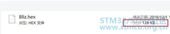

之前一直很奇怪一个问题,每次写好单片机程序之后,用烧录软件进行烧录时,能看到烧录文件也就是hex的文件大小:
% r* M$ {: `& f5 E+ Z; a! c, _' i 微信图片_20200524235106.jpg
1 R( B' C7 b4 H0 Q6 T我用的单片机芯片是STM32F103C8T6,程序储存器(flash)只有64K。% e+ e: {  r  E' f" K  o# \
2 k$ S: q; G1 u& v- r, w- N
从上图可以看出,hex有128K。
1 ]$ ^1 |+ v5 a
我有两点疑问,1. 只是一个很简单的平衡小车程序而已,有128K,这么大吗?2. 就算有128K,能下载到只有64K容量的单片机中去?

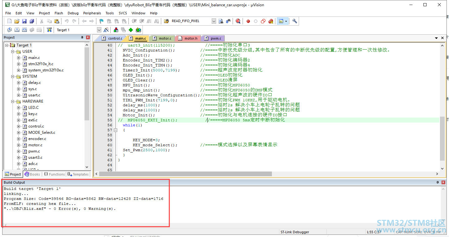

下面开始我们的探索之旅,以STM32开发为例。在keil中进行程序编译之后,在界面部分:$ A# R5 L" e. D
" K! V  Q) U# p4 i
" P0 B7 f6 I/ p* B
微信图片_20200524235112.png 很多朋友估计看到这界面,也只关心2个点:
1 e- M* ?* `6 r第一、自己编写的程序是否正确生成了hex!第二、自己编写的程序有没有错误,有没有警告!

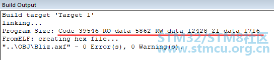

在图中红线部分:
* @  x  Z+ _, @/ o. k' [3 Y( K4 w有4个:Code、RO-data、RW-data、ZI-data。
$ z" d% K3 w. K9 cCode:表示所要执行的代码,程序中所有的函数都位于此处。- I" P2 g! x. T
RO-data:表示只读数据,程序中所定义的全局常量数据和字符串都位于此处。9 N4 Z  w1 n5 u7 l. o& @
RW-data:表示已初始化的读写数据,程序中定义并且初始化的全局变量和静态变量位于此处。% C& r( h& Q& P: G3 q
ZI-data:表示未初始化的读写数据,程序中定义了但没有初始化的全局变量和静态变量位于此处。
  b/ p6 g- p/ @5 t* s
从描述中可以得出:
( v  Q3 K$ w8 a/ |4 w% u1. 下载到单片机FLASH的程序是:Code+RO-data+RW-data(上图中数据为字节数,kb=byte/1024);
# v2 j7 v. y3 y. E
hex=(39546+5862+12428)/1024=56.48

6 z6 Z) r- V) y7 _( R- R/ @% d原来window下显示的hex大小,并非是我们下载到单片机中的hex大小。
& y; w8 i5 F1 G+ z9 M关于为什么显示不同,这又是一个十分有趣的问题,有兴趣的朋友可以一起探讨下。

HEX文件是ASCII码两个字符表示一个有效数据,除去头、尾、校验等后,实际表示的数据要小于文件大小的一半;- T% y, h; K- c5 U6 h5 r: T9 w
BIN是一个字节对应一个数据。1 S) O# q/ o  G- R7 I# I' s7 v# _
HEX有优点是地址可以跳,可以不连续,用到哪块烧写哪块;BIN的地址必须连续,用到的最大地址和最小地址之前的数得填满。
